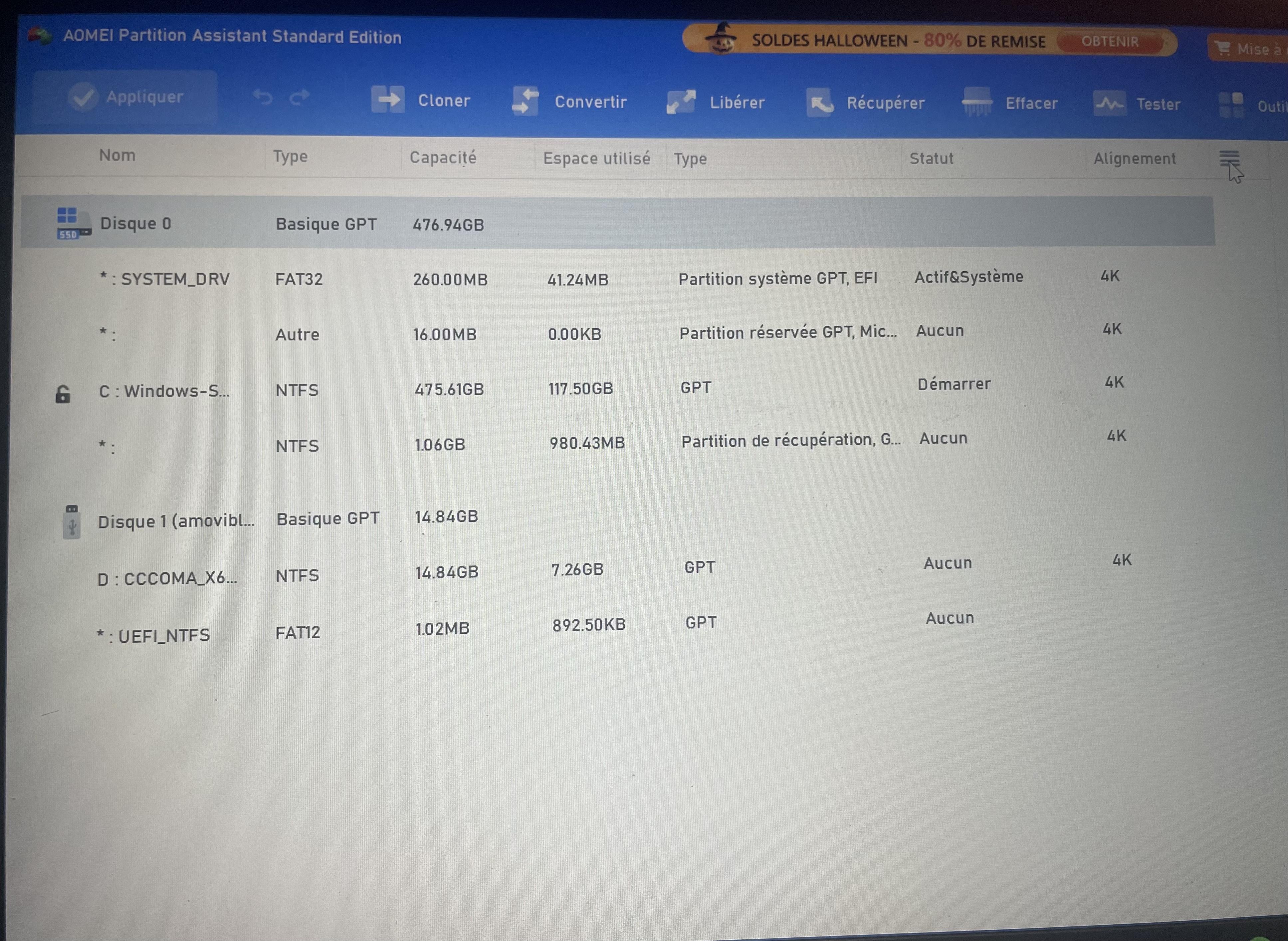

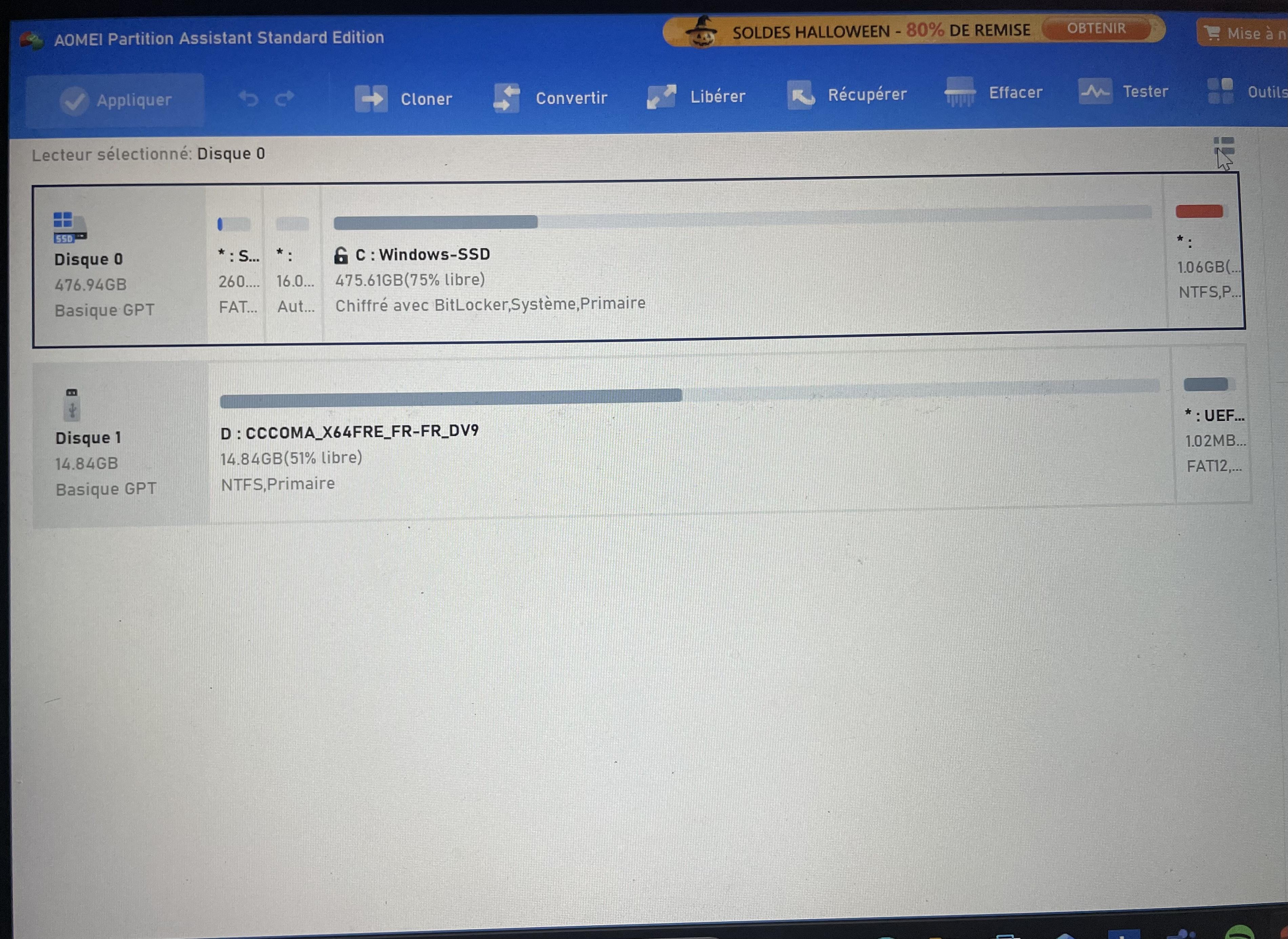

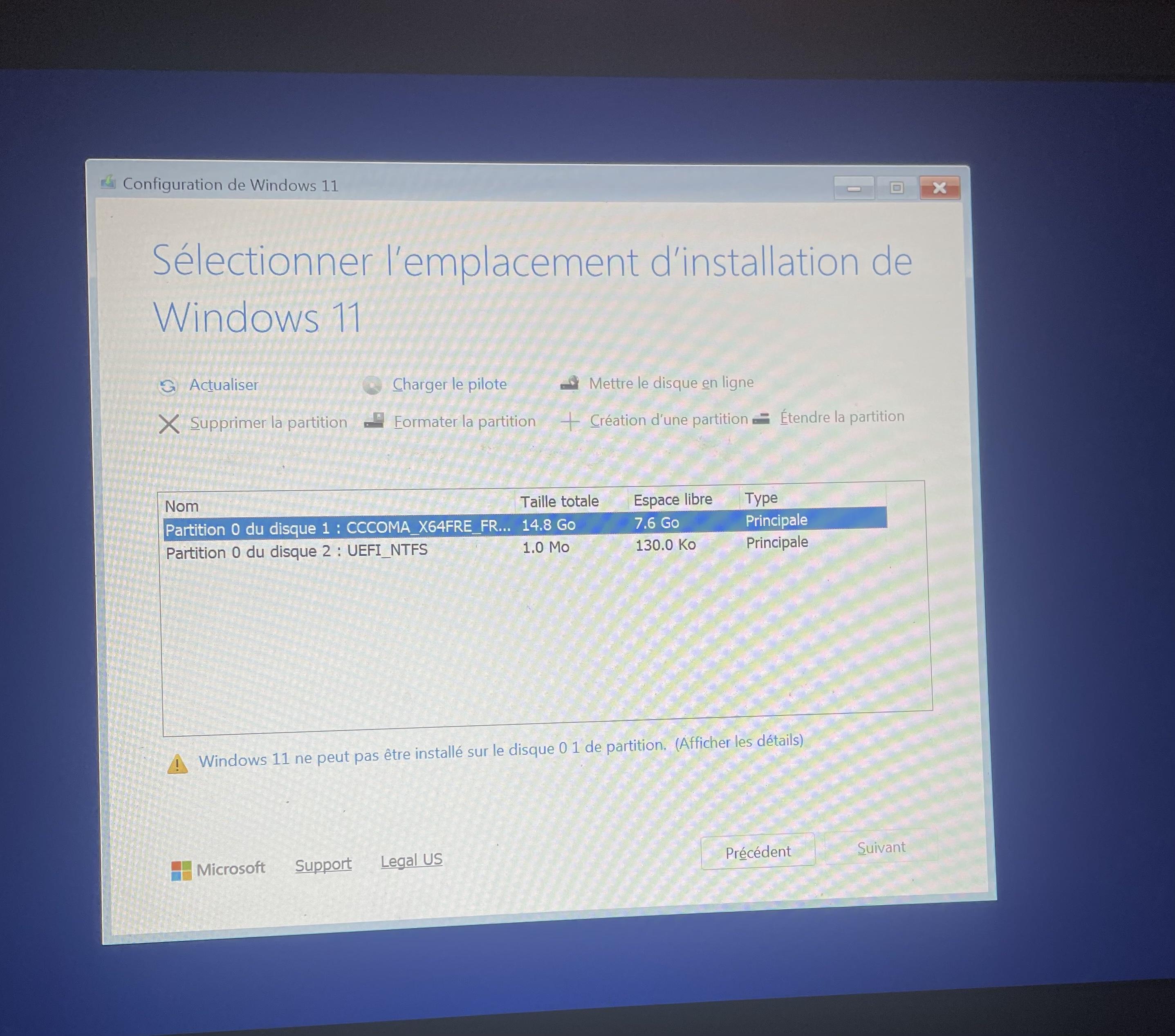

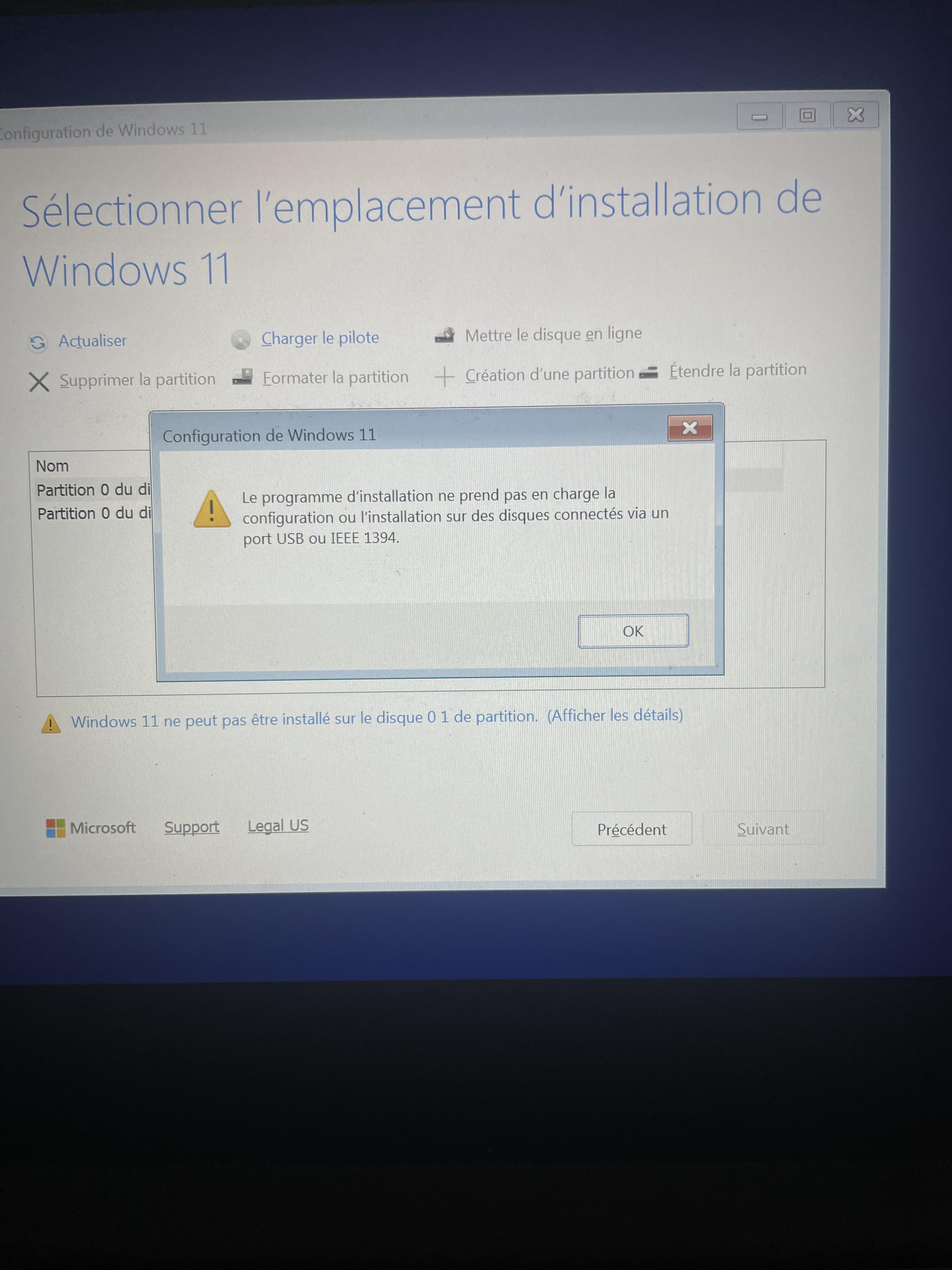

Merci pour vos réponses, j’ai formaté la clé en ntfs, puis j’ai téléchargé l’iso et crée la clé avec rufus. J’ai essayé de formater le disque dur en gpt avec AOMEI mais il est déjà en gpt apparemment.
Quand je réessaye l’installation,
Ça me met encore un message d’erreur.. Ça devient un peu complexe je vous avoue,
Je vous met des photos de ce que je vois à l’étape de sélection d’emplacement et dans AOMEI si ça peut vous aider :)
Merci encore 🙏

Dans un message privé j'ai suggéré a @René 59que le problème pouvait être lié au chiffrement du disque système par Bitlocker
Ci dessous le contenu du MP :
ll semblerait que l'installateur de Windows 11 ne voit pas le disque 0 ( un SSD ) sur lequel est installé le système, partition C de 475,61 GB chiffrée avec BitLocker.
Est-ce la cause du problème ? Voir BitLocker empêche l'installation de Windows

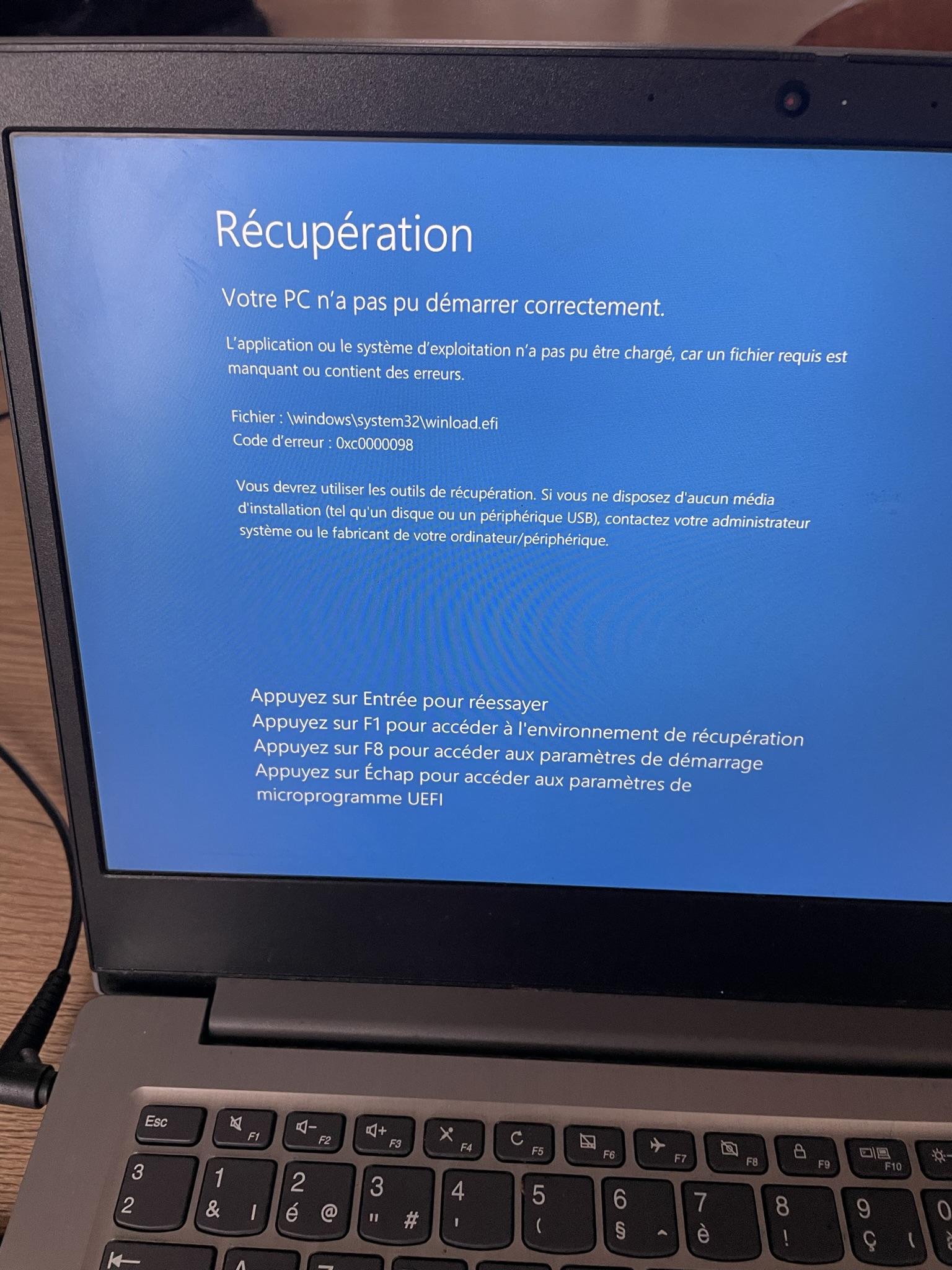

Je viens de désactiver le chiffrage de bitlocker mais rien n’y fait, il ne s’affiche toujours pas.. peut être est ce lié aux problèmes du pc? Je vous met la photo du code d’erreur qui empêche mon pc de fonctionner normalement si ça peut aider 🤷‍♂️
merci les gars
@Gab3322
Je comprends au vu du message d'erreur que le fichier winload.efi est corrompu
Il te faudrait donc créer un support d'installation de Windows 11 via  l’outil création de média de Microsoft
Redémarrer à partir de cette clé en ayant au préalable modifier l'ordre du boot dans le Bios et choisir   "Réparer votre ordinateur" pour démarrer avec l'environnement de récupération.
D'ailleurs, dans l'écran où est affiché le code erreur l'option est disponible après appui sur la touche F1
L'as tu testée ?
Kristobal
Merci pour votre réponse, j’ai malheureusement déjà fait tout ça :/
Je réinstalle Windows justement car toutes les options de réparation n’ont rien donné..
Et c’est justement en démarrant sur la clé usb avec le support que ça n’affiche pas le disque.
J’ai même installé le pilote de stockage manquant mais ça n’a rien donné non plus 🥲

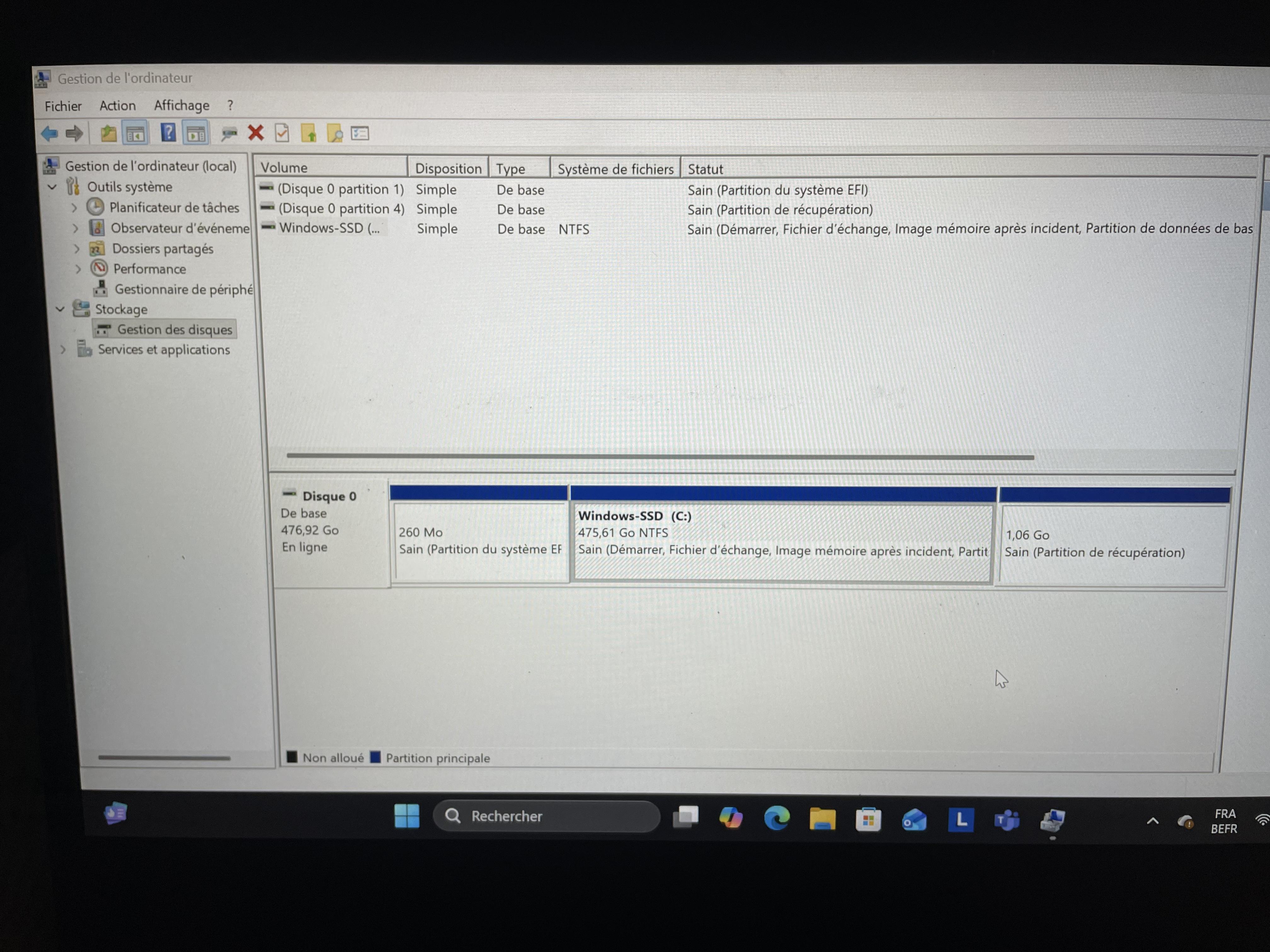

@Gab3322
Peux tu faire une copie écran de la fenêtre Gestion de l'ordinateur ligne "Stockage Gestion des disques" pour visualiser les partitions de tes disques ? Pour ce qui me concerne c'est plus évident qu'avec les copies écran que tu as publiées faites en utilisant AOMEI pour la gestion des disques.
