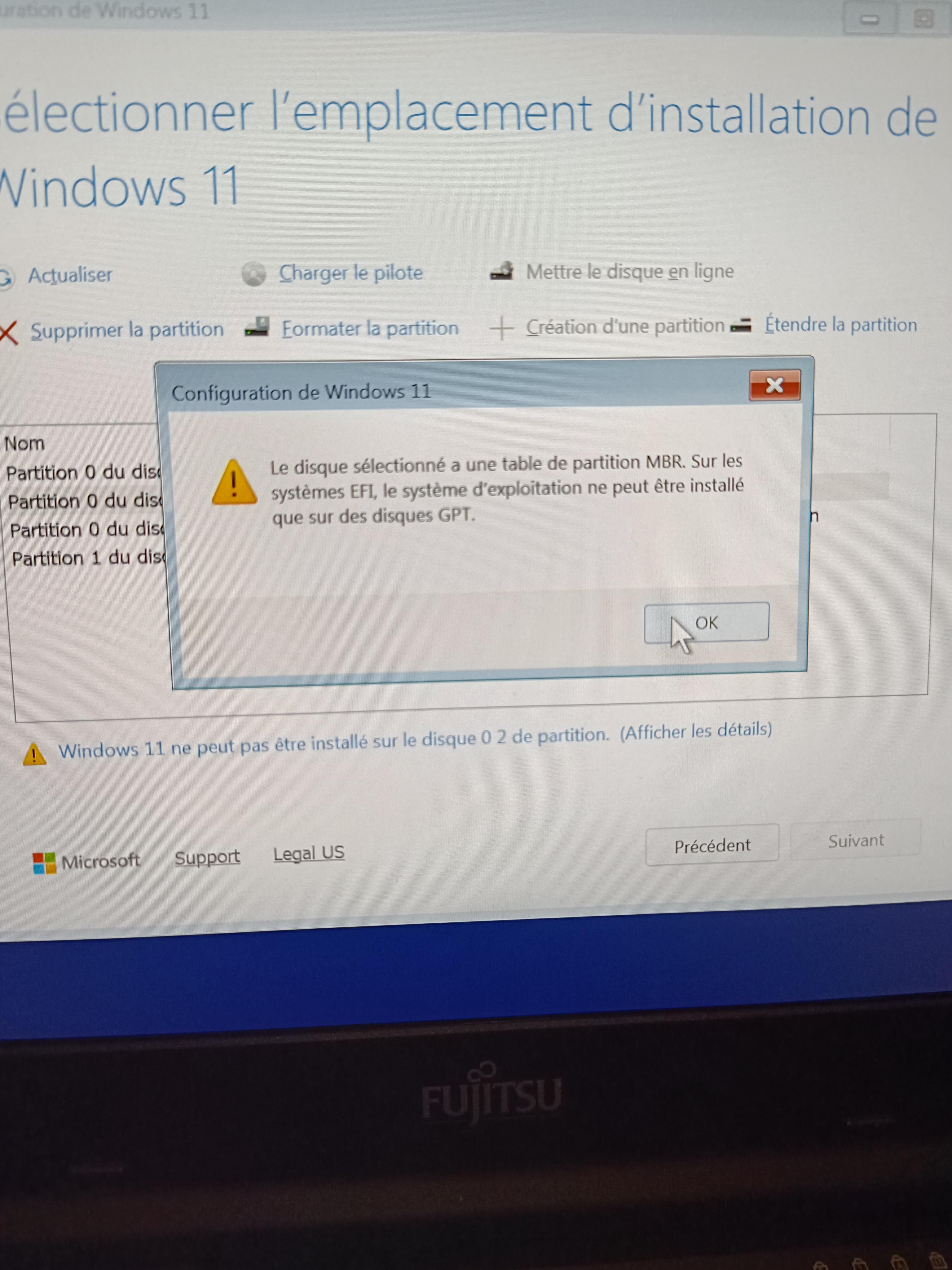

SG93 Posted October 25, 2025 Posted October 25, 2025 (edited) Bonjour J'ai téléchargé l'image W11 via l'utilitaire de Microsoft sur clé USB. Le pc est compatible sauf sur le secure boot (cf mon dernier sujet). L'installation se lance mais j'arrive sur un message d'erreur qui parle du format de partition. J'ai déjà eu ce genre de situation et j'avais un peu galéré. Cette fois ci je veux être aidé en pas à pas si possible, avec pourquoi pas des explications. Merci à ceux qui vont m'aider. Le langage technique ne me dérange pas 😉 SG93 Edited October 25, 2025 by SG93

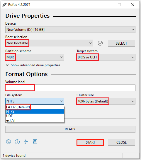

Solution Delta Posted October 25, 2025 Solution Posted October 25, 2025 il y a 11 minutes, SG93 a dit : L'installation se lance mais j'arrive sur un message d'erreur qui parle du format de partition. J'ai déjà eu ce genre de situation et j'avais un peu galéré. Cette fois ci je veux être aidé en pas à pas si possible, avec pourquoi pas des explications. Merci à ceux qui vont m'aider. Le langage technique ne me dérange pas 😉 hello, rien d'insurmontable donc si vous aimer le langage technique. En fait c'est lors de votre creation de la clé avec Rufus. Au lieu de choisir UEFI GPT il fallait choisir MBR et Bios en MBR en GPT
SG93 Posted October 25, 2025 Author Posted October 25, 2025 Pour la p'tite explication, je voulais tout simplement supprimer chaque partition mais il me semble qu'il faut faire un truc concernant le modèle des partitions. A moins que l'assistant se charge de tout ?! SG93

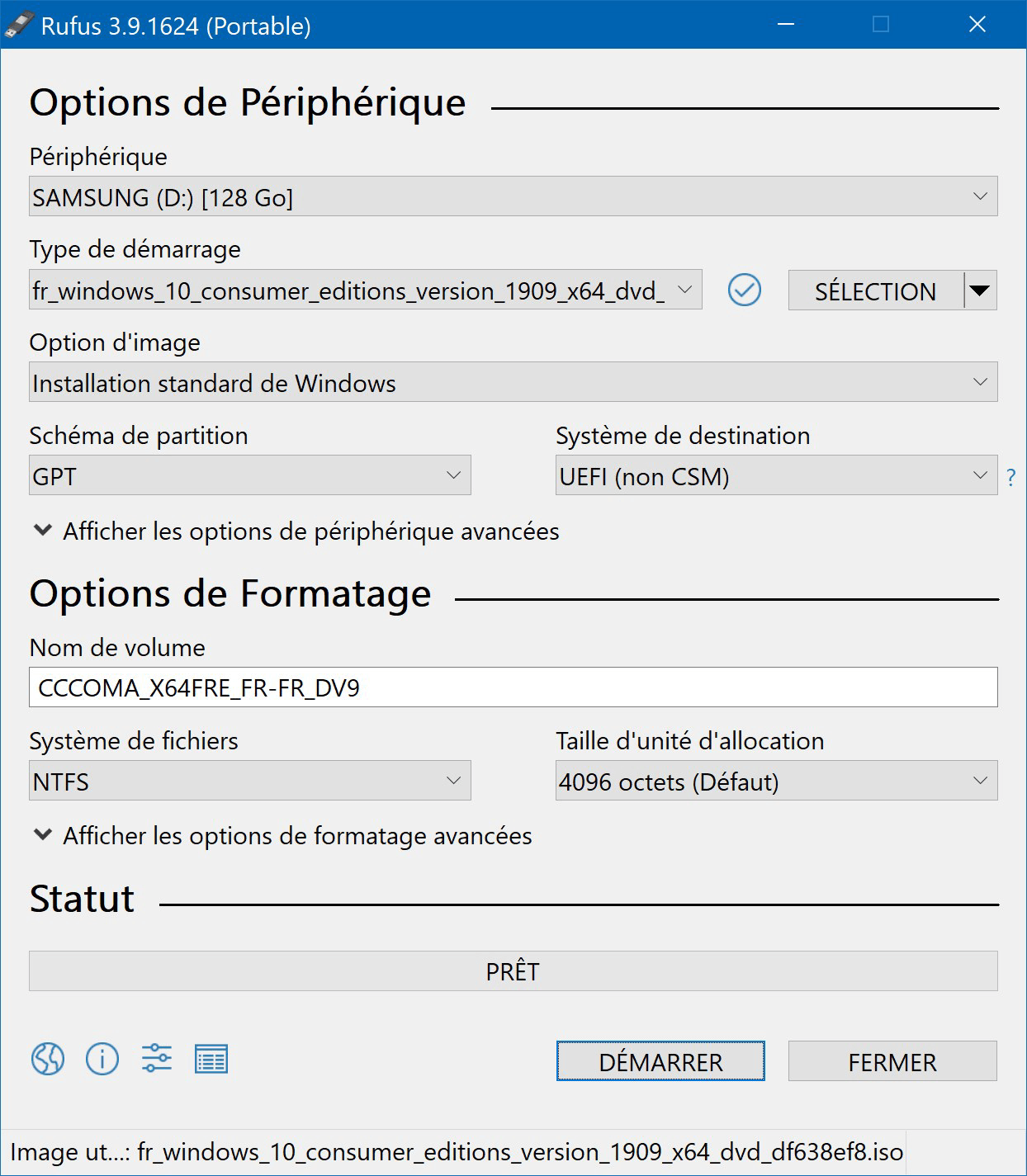

Delta Posted October 25, 2025 Posted October 25, 2025 il y a 15 minutes, SG93 a dit : J'étais parti pour utiliser Rufus mais dans le passé je prenais l'utiliaire de Microsoft (Media création tool) et je suis passe par celui ci. Je n'ai pas eu les choix mentionnés SG93 prenez rufus comme vus sur les deux images, vous aurez le choix
SG93 Posted October 25, 2025 Author Posted October 25, 2025 Voilà j'ai pris rufus avec l'ISO via le site Microsoft
SG93 Posted October 25, 2025 Author Posted October 25, 2025 Je suis sur la meme interface mais sans le message d'alerte. Faut il tout supprimer et créer une partition ou juste formater la partition principale ? (Je reviens dans la journée de dimanche 🥱) SG93
Delta Posted October 25, 2025 Posted October 25, 2025 il y a 16 minutes, SG93 a dit : Faut il tout supprimer et créer une partition ou juste formater la partition principale ? (Je reviens dans la journée de dimanche 🥱) cela dépend si vous avez rien a récupérer ... Et si vous désirez re partir sur des bases saine comme au tout début. Nouvelle aventure.. Si vous n'avez absolument rien a récupérer, vous pouvez tout supprimer.. Et une fois tout supprimer il ne vous restera qu'une seul partition qu'il faudra re créer en cliquant sur nouveau
