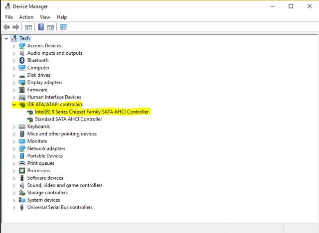

Que dis le gestionnaire de périphérique coté Sata et contrôleur Sata

Enfin bref, voici ce que ça donne :

Effectivement c'était bien vu, après mise à jour des drivers et redémarrage, ils apparaissent, mais cette fois ci j'ai le message suivant (sur tous les disques)  :
il y a 4 minutes, noa_stevv a dit :
donc en fait les 4 sata en rouge, ce sont réveiller ... Mais il y a maintenant un message d'erreurs :c_embarrassed:
bon on vas regarder ce que cela peut bien être ...
sur le disque passé en hors connexion.
Cliquer souris droite dessus faite une capture
fausse frappe, sorry fin de journée héhé
J'ai cliqué et j'ai pu les mettre sur le statu "en ligne", ils fonctionnent donc !!!
Merci beaucoup @Delta pour votre aide !

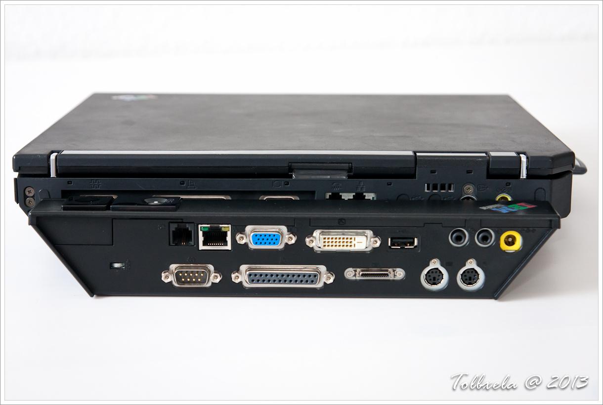

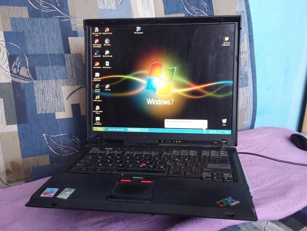

passion devenu metier mais oui c'est quand meme dingue, quand on viens me voir et que je tapote sur un IBM les gens sourcille et comprenne pas trop ce qu'il voie et quand je leur explique ... Ah ouaiiiii
le R51 de chez IBM
complet tout est fonctionnel avec Dock Station et tout

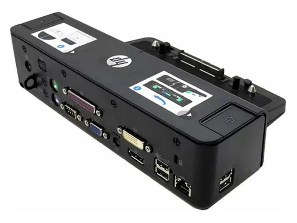

Je ne connaissait pas l'éxistance de ce "dock station" (du haut de mes 18 ans c'est peut-être pas étonnant :c_lol2:) c'est génial comme invention, c'est un peu l'ancêtre des stations d'accueil style HP Dock G5 non ?
Le IBM ThinkPad, l'ancêtre du Lenovo ThinkPad, c'est génial !!
Conçu pour tourner sous XP j'ai pu voir à l'étiquette, mais est-ce comme certains modèles (comme le HP 6300 SFF) conçus pour tourner sous 7 par exemple mais qui sont capables de tourner sous XP et dont les drivers sont disponibles, est-il "retro-compatible" avec Windows 2000/ME ou même 98 ce vieux coucou ?
Le fond d'écran estampillé "Windows 7" sur XP m'a fait rire aussi :c_satisfied:
il a W7 dessus sa tourne, maintenant pas espérer faire tourner un sniper elite 5 dessus :c_lol2:
Ce pc est pour faire du traitement texte du surf sur internet etc ... Et bosser sur un pc qui de l'histoire IBM
