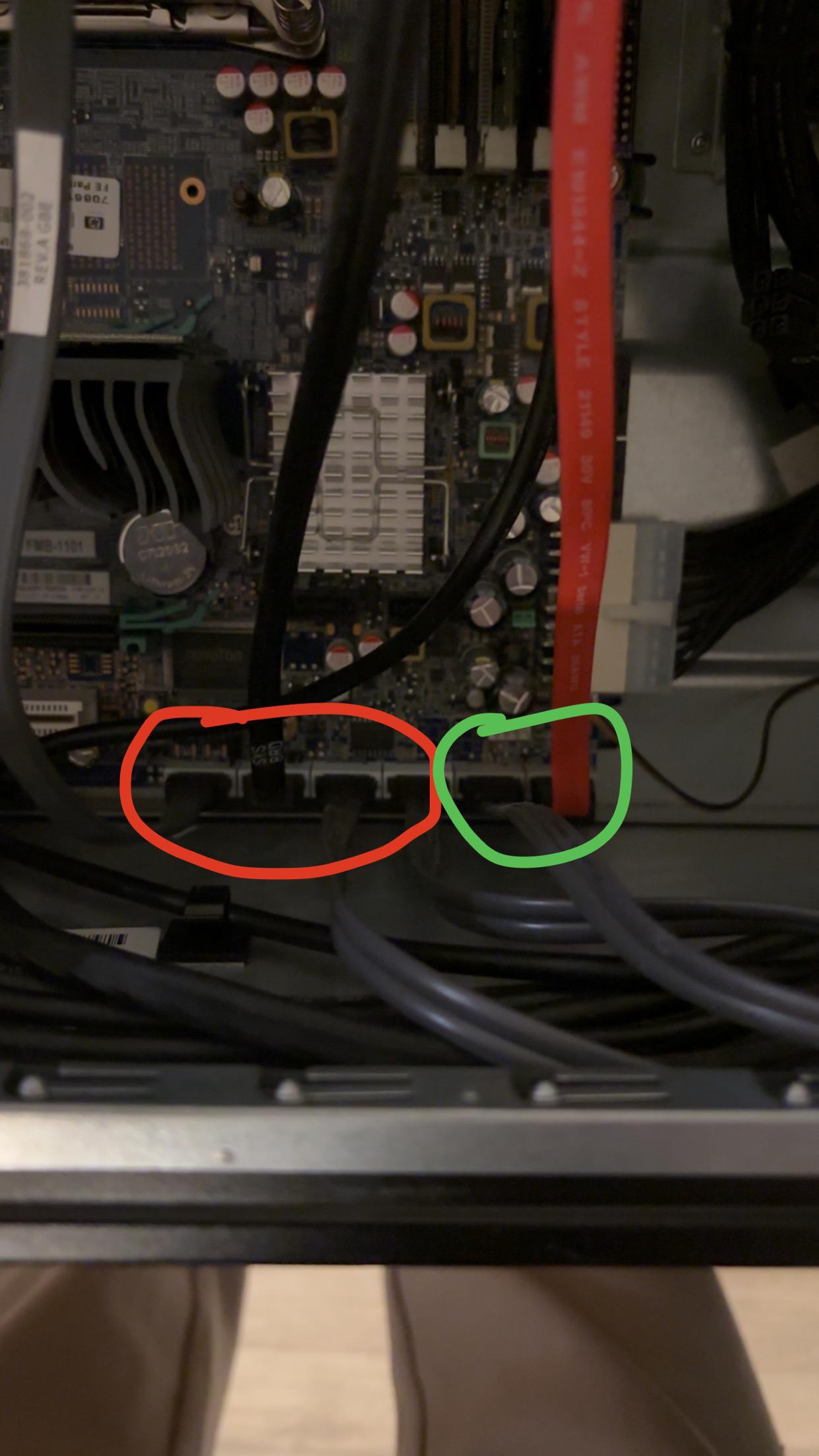

Je possède un HP Z420 et j'y ai mis dedans un SSD de 256 Go ainsi que 5 HDD de 1 To chacun.
Le problème est le suivant : tous mes disques sont branchés en SATA (alim & data) mais seulement 2 sont détectés par le BIOS (et donc par Windows que j'ai installé en test).
J'ai fait un test croisé et ça viendrait visiblement des ports SATA car j'en ai échangé 2 et l'autre fonctionnait (cf. photo jointe, en vert ceux qui fonctionnent, en rouge ceux qui ne fonctionnent pas).

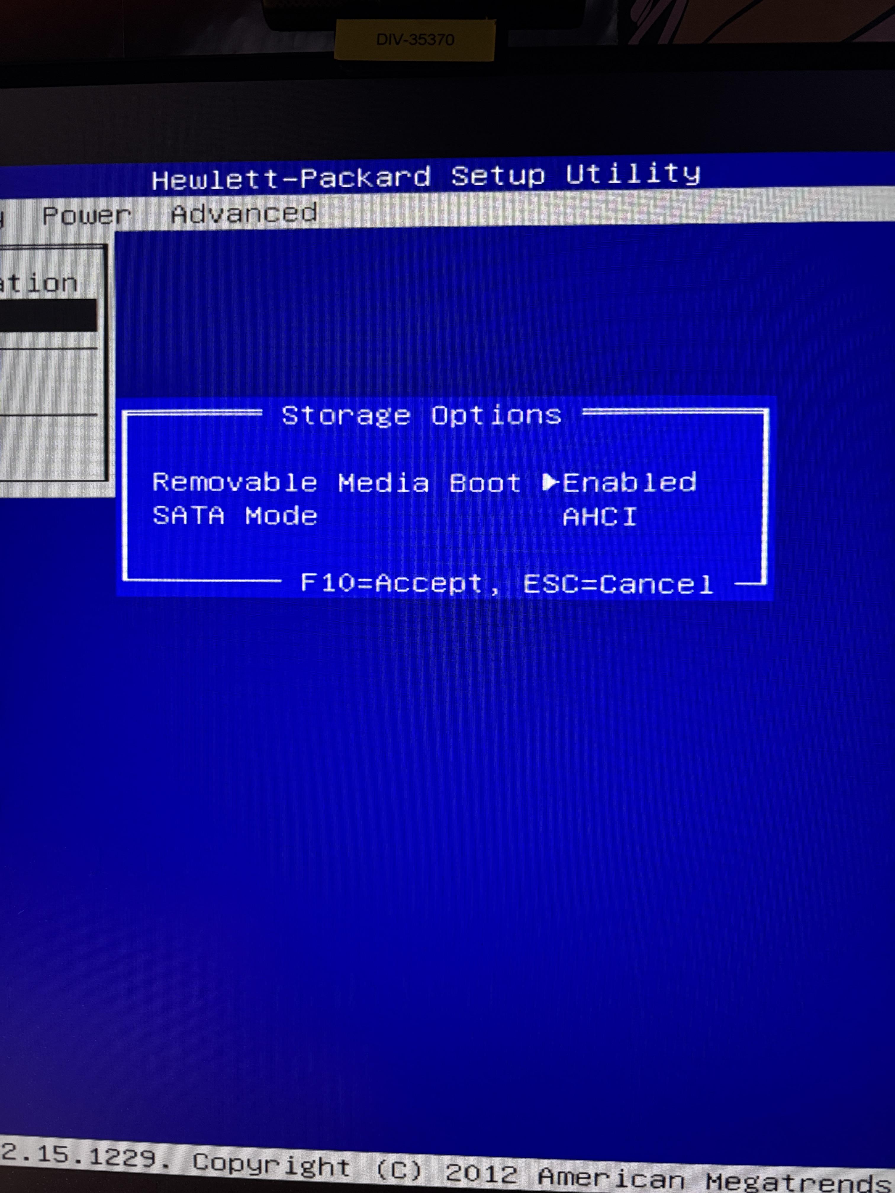

J'ai vérifié dans le bios et tous les ports SATA sont activés, le BIOS est configuré en AHCI, j'ai écrasé mon bios par la même version (v03.96, dernière version pour ce modèle) pour essayer de régler un potentiel bug sur celui-ci, ce qui n'a rien donné de concluant.

hello,
sur ceux entourer en rouge, si vous ne mettez un HDD sur un des port Sata, est ce que cela fonctionne!
visiblement il y a 4 Sata en panne qui sont entourer.
Si vous mettez un HDD avec windows dessus, sur le premier port, il boot et cela fonctionne ?
si oui, tester les 3 autres ..
Si cela marche, mettez un HDD en plus sur les ports qui ne fonctionne sois disant pas.
Si cela marche continuer avec un supplémentaire.
Pourquoi je demande ça !!! Car peut être votre alimentation est trop faible pour encaisser 5 disques dur.
Ce qui aurait pu etre le cas aussi, mais vous n'êtes pas dans cette configuration là, c'est quand un NVME est brancher sur sont port NVME, il désactive un ou deux port SATA mais vous ne semblez pas être dans ce cas de figure

@Delta Après avoir effectué 1 seul test, j'ai déjà pu rencontrer un soucis, je n'avais pas pensé à faire un test en ce sens mais j'ai branché mon SSD sur un des ports annotés en rouge et débranché tout le reste.
Le résultat fut ans appel, le BIOS ne le détecte pas, mais chose étonnante, j'arrive tout de même sur la récupération Windows après un long chargement, il y a peut-être quelque chose d'autre ?

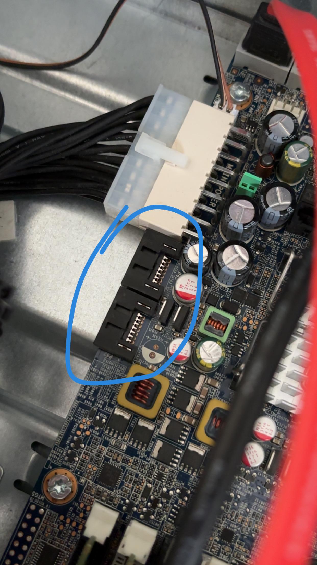

visiblement, le SATA rouge est branché sur le SATA0. j'ai aussi 2 autres ports SATA sur le côté de la carte mère (cf. photo jointe)

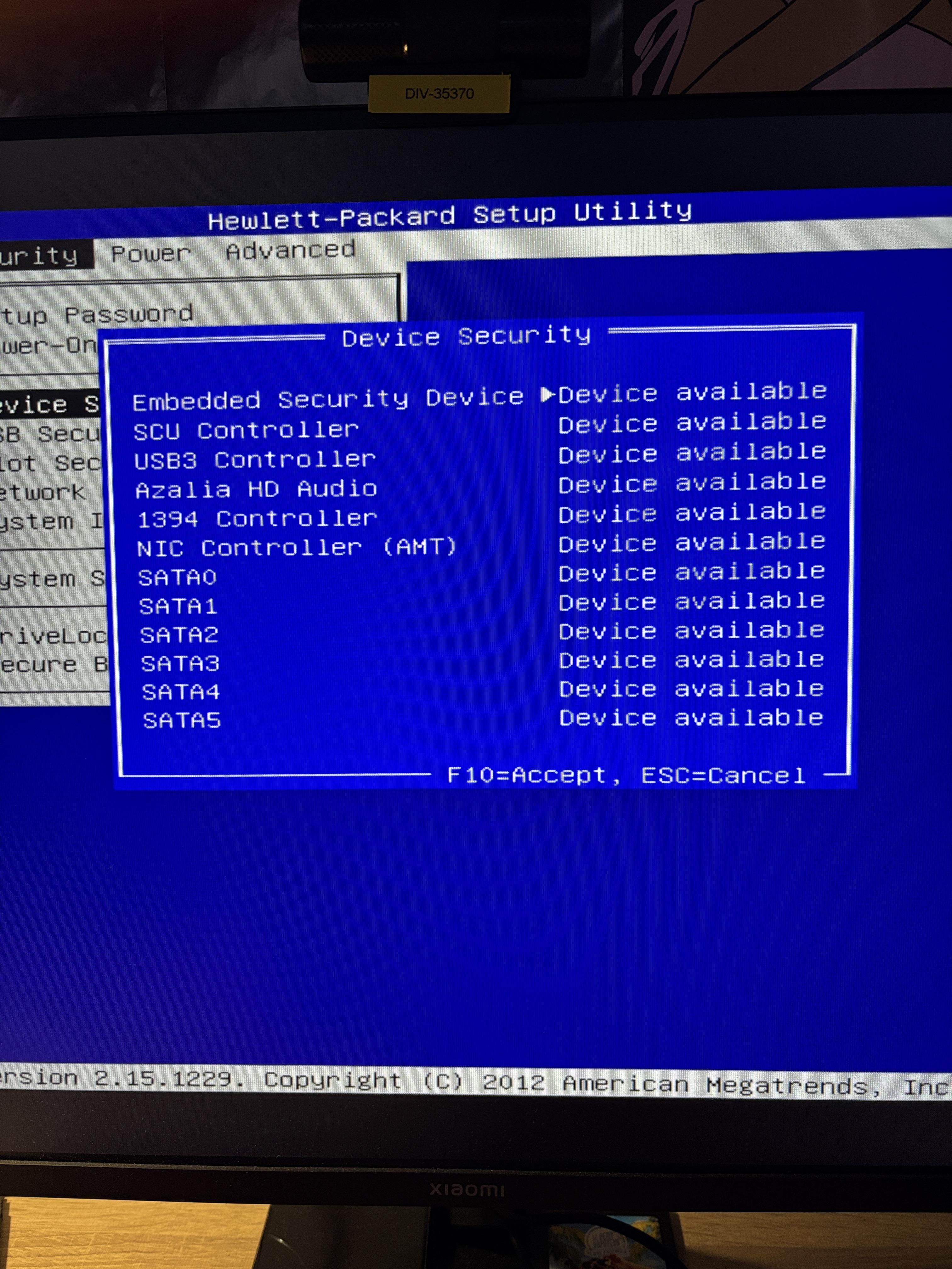

dans le bios, vous avez regarder si pendant la mise a jours de ce bios, il n'aurai pas passer des port en disabled ?
car bon 4 port qui déconne sur 6 c'est chelou :c_embarrassed:
il y a 23 minutes, noa_stevv a dit :
@Delta Je suis allé vérifier oui, tous les ports sont sur "Enabled" c'est pour ça que je ne comprends pas

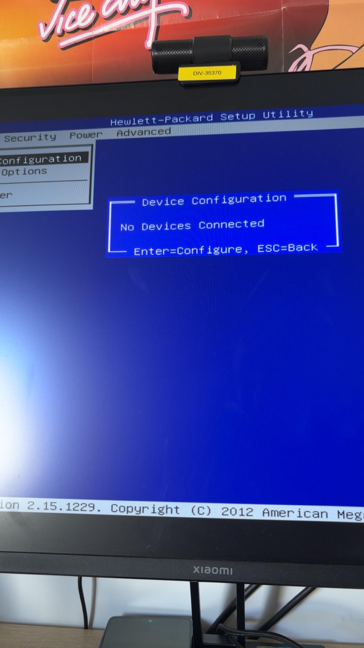

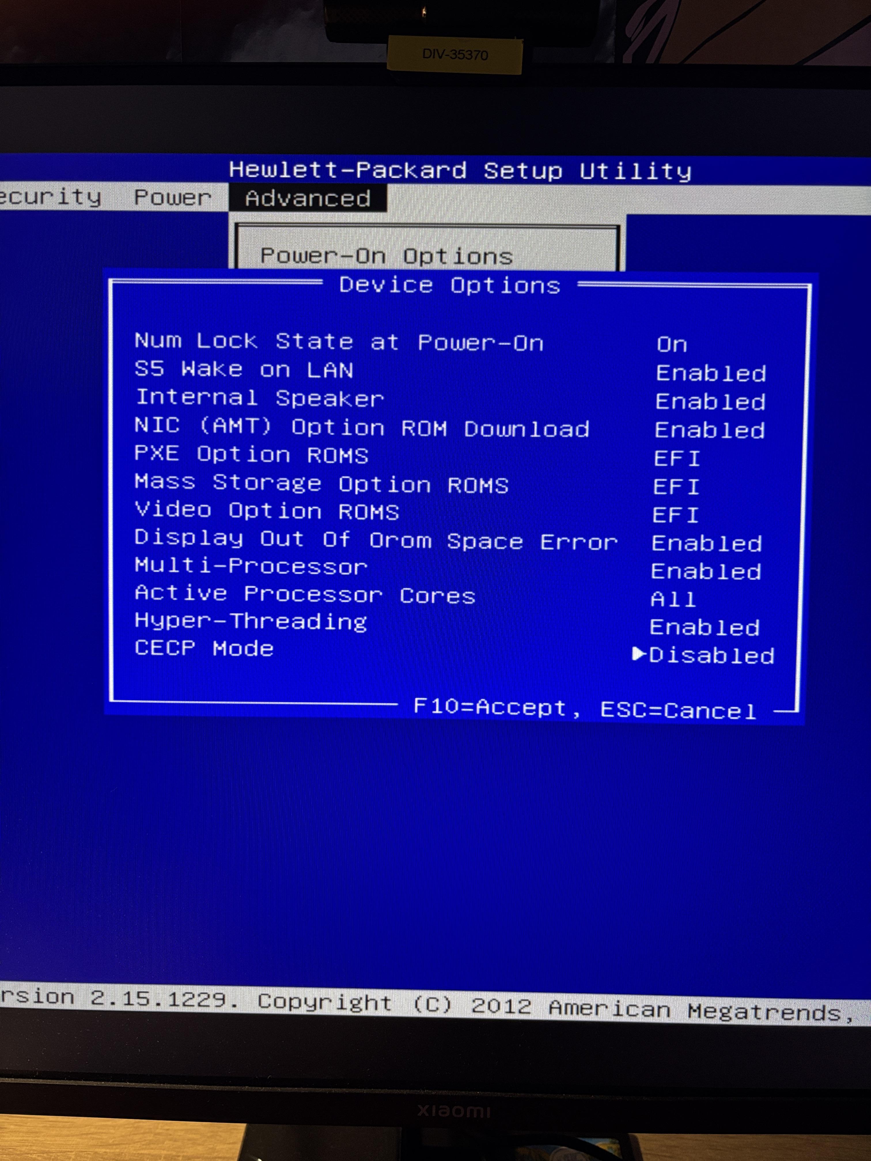

faite des captures des onglets de votre bios, on vas un peut fouiner toutes les options se rapprochant de loin ou de près au SATA etc
@Delta C'est chose faite, j'ai pris soin de rebrancher tous les disque et j'ai photographié tout ce qui touchait de près ou de loin à la gestion des ports SATA.

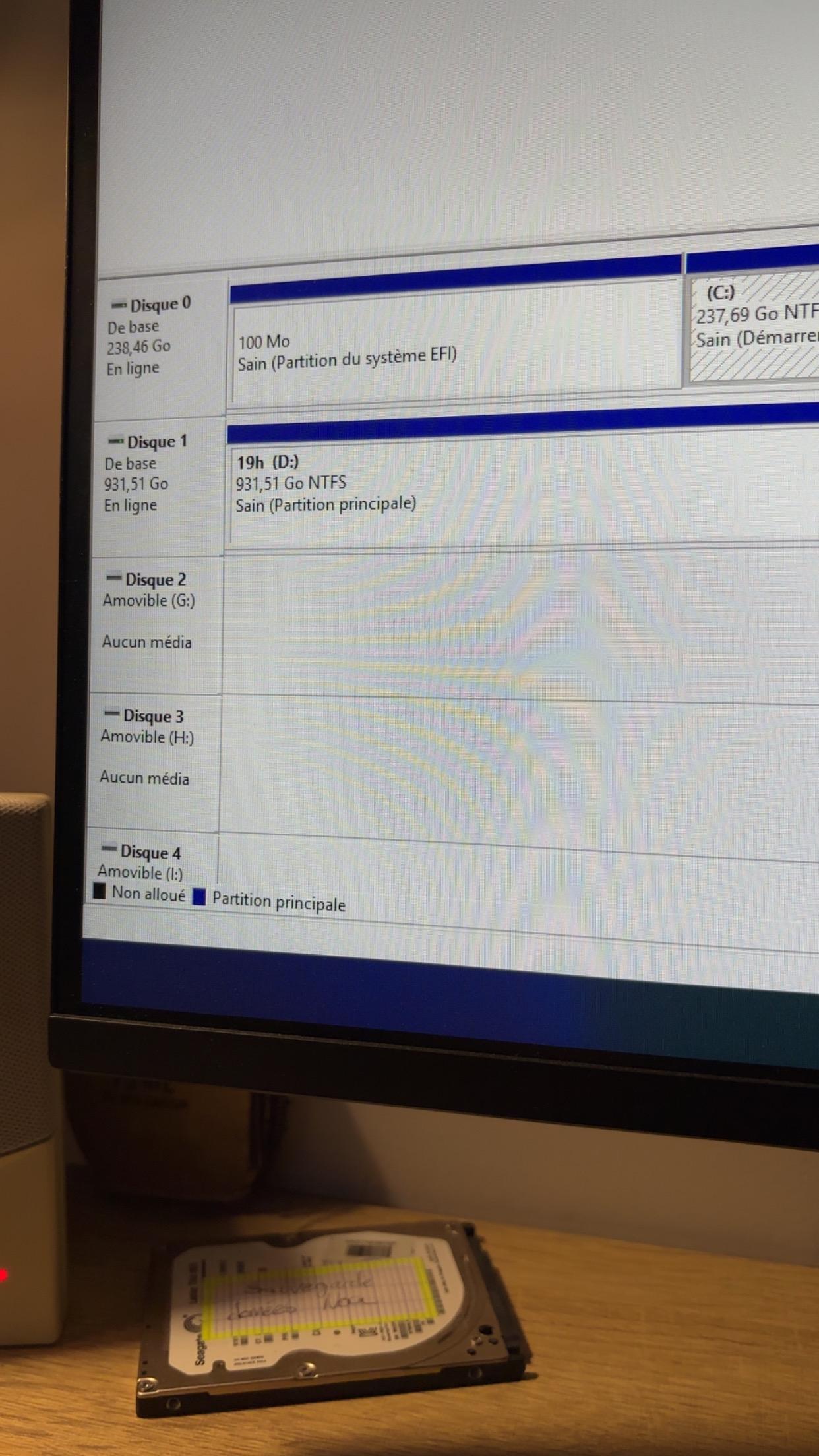

J'ajoute également 2 photos provenant de Windows qui montrent qu'il y a des "disques" reconnus mais avec aucun média, ça me l'affiche même quand je n'ai qu'un disque dur branché dedans.
Je ne sais pas si c'est intéressant de mettre la dernière photo mais dans le doute j'ai préféré l'ajouter quand même.

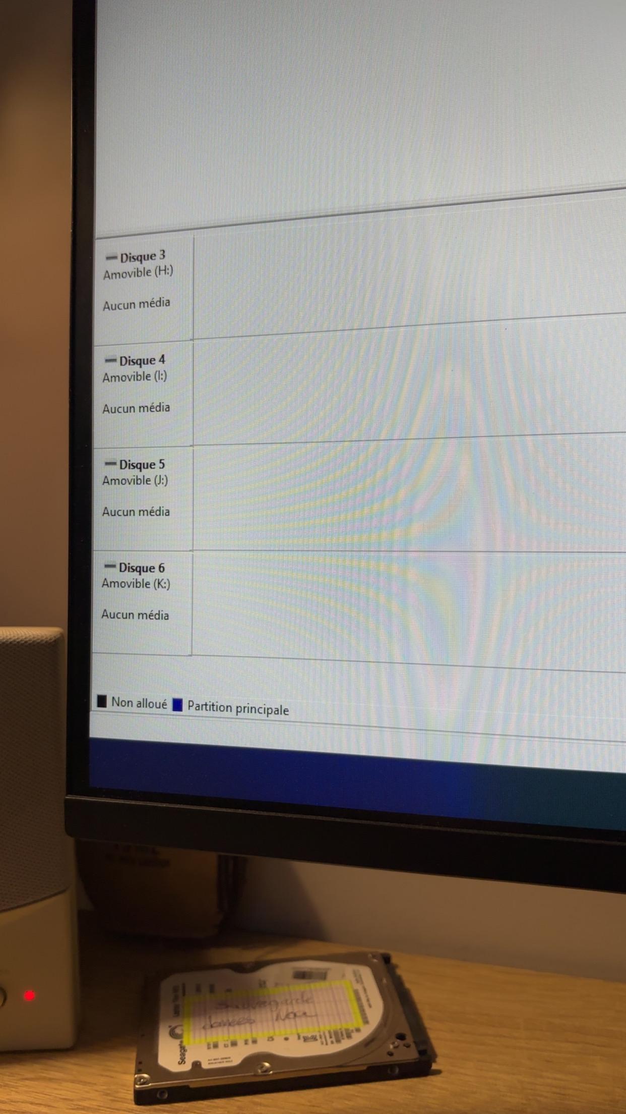

@Delta J'ajoute également 2 photos qui viennent de Windows car il y a des "disques" reconnus mais avec aucun média, je tiens tout de même à préciser que même avec un seul disque dans la machine, ces lignes là apparaissent tout de même.
Il y a 4 heures, noa_stevv a dit :

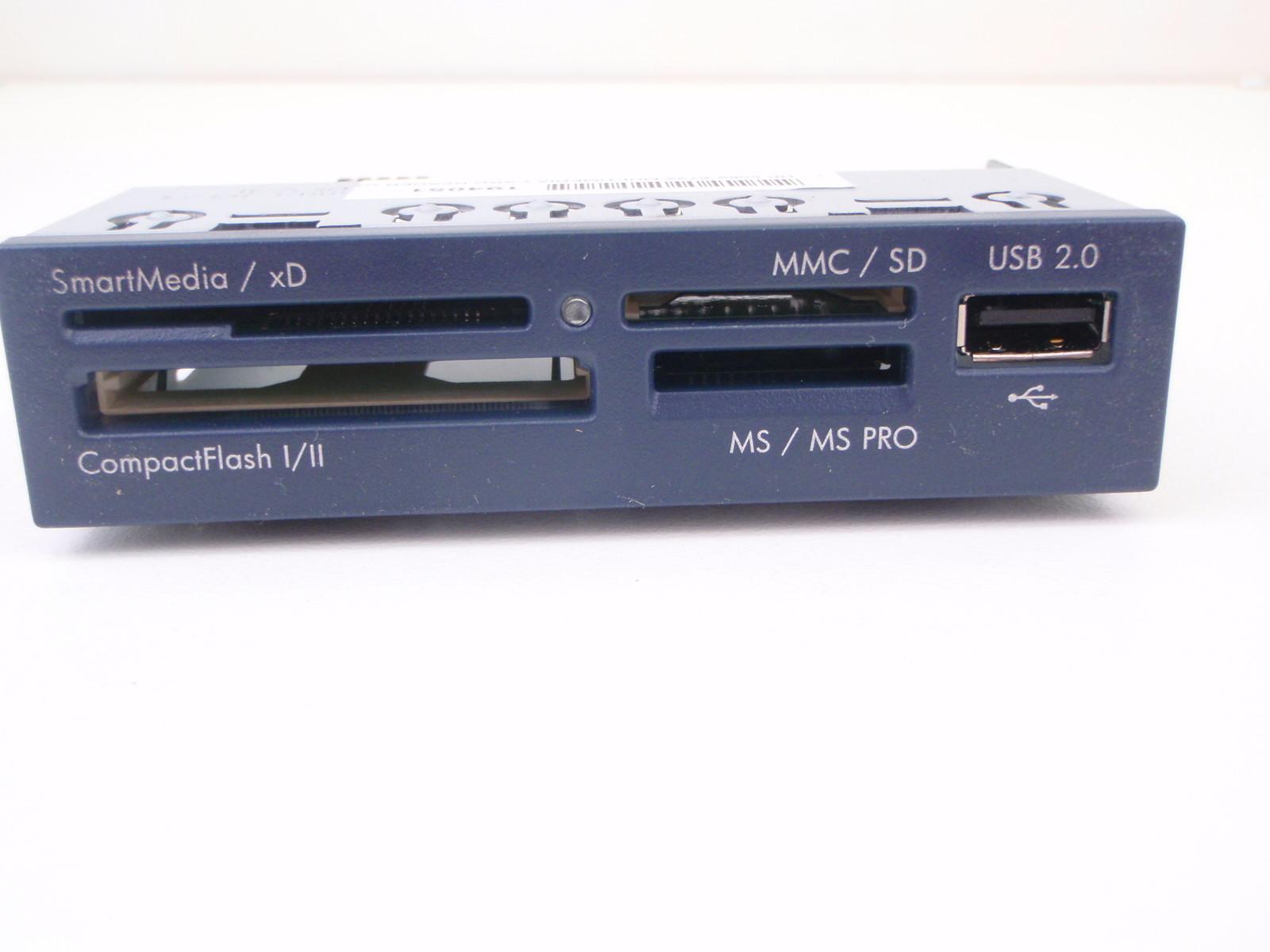

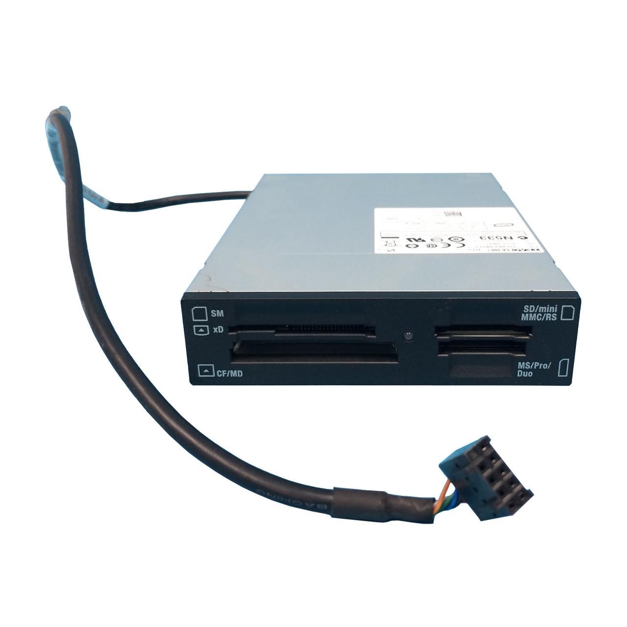

cela peut venir d'un appareil tel que celui ci :
ici par exemple cet appareil se déclarera et comme il sont vide, il apparaitra en aucun media. Avez vous un appareil dans ce genre ?
il y a 5 minutes, noa_stevv a dit :
c'est exactement ce que j'ai à l'avant, le poste ressemble à ça :
on peut donc considérer que c'est cela.
Pour s'en rassurer, suffit d'ouvrir le capot, retirer le connecteur de la CM a cet appareil et reboot le pc.
On verra normalement disparaitre des chose

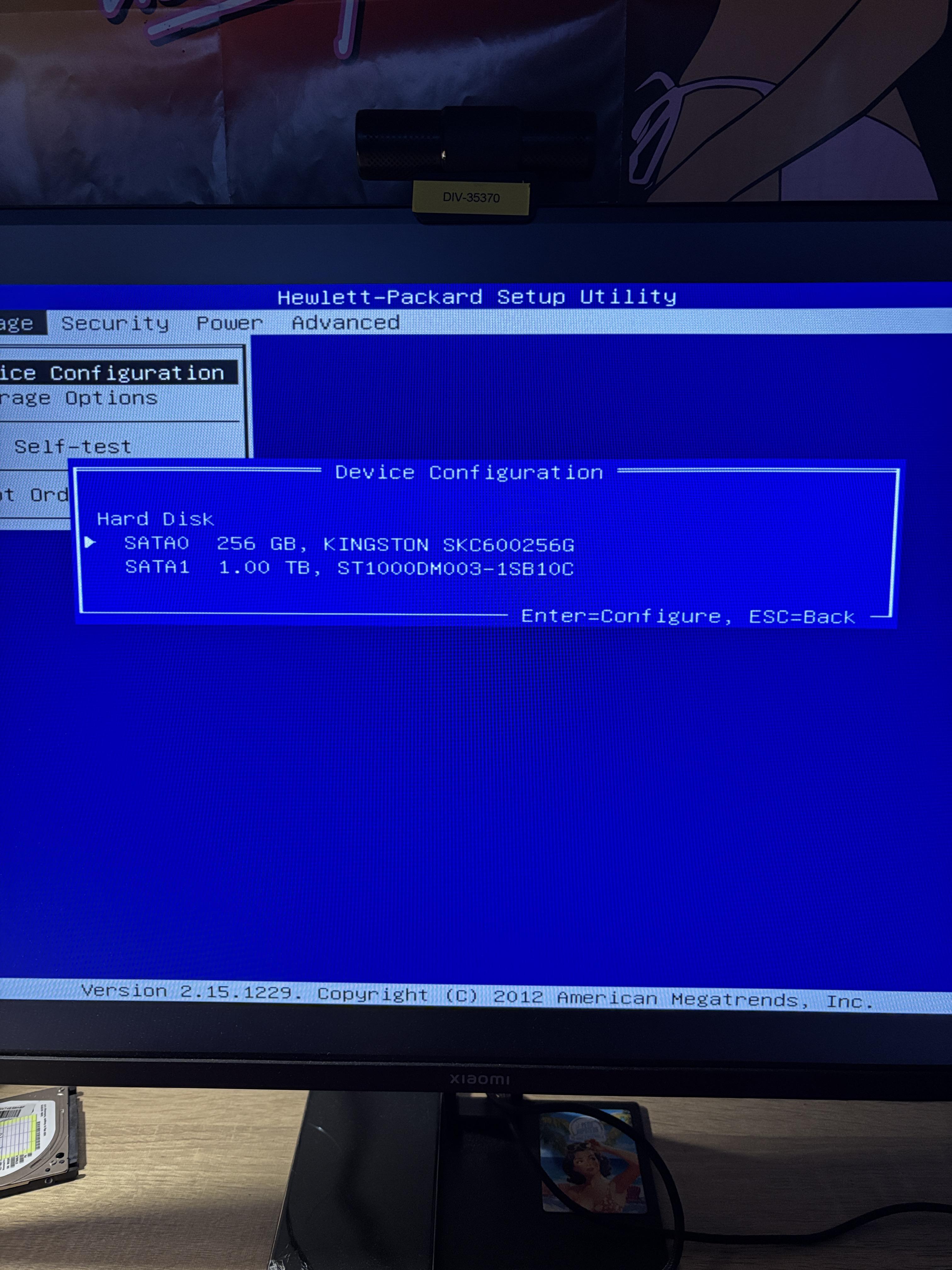

ici
ils reconnais un Kingston 256G et un Seagate 1TB.
c'est sur les deux derniers port je parie ??
ça dépend du point de vue, en tout cas c'est ceux qui sont sur les ports entourés en vert
Il y a 10 heures, Delta a dit :
On le voit mal sur la photo mais les deux entourés en vert sont gris et les autres sont bleus, ça na sûrement aucun intérêt mais on m'a appris qu'une info n'est jamais de trop :smile:
il y a 1 minute, noa_stevv a dit :
C'est ce que je voulais dire ...
sur les porte entourer en vert.
ici on les vois bien ...
sont tout les deux présents.
Si vous déplacer le Seagate sur un des ports entourer en rouge subitement il n'y a plus que le 256 Go qui est présent et vous permet d'aller sur Windows donc.

J'ai pensé effectivement au BIOS, j'ai voulu passer sur une version antérieure (j'ai la v03.96) et passer à la v03.94 mais la seule dispo sur le site d'HP est la v03.95, et si ça ne fonctionne pas j'ai 2 ports sur les côtés qui pourront servir.. je perdrai 2To sur mon stockage final mais bon
il y a 7 minutes, noa_stevv a dit :
C'est deux port sont des Sata SCU signifie "Storage Control Unit" (Unité de contrôle de stockage)
il faut essayer et peut être allez au bios pour ces ports spécifique
