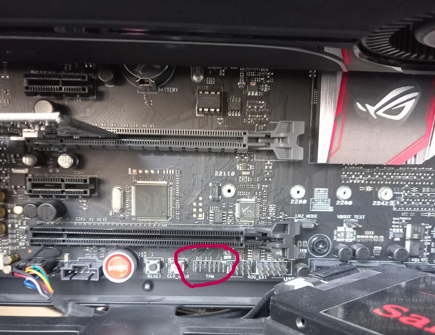

Après cette installation, je me suis aperçu que sur la carte mère Asus Maximus VIII Ranger, il était possible d’ajouter un module TPM à 14 broches.

Extinction forcée et redémarrage avec accès au Bios : aucune indication de TPM

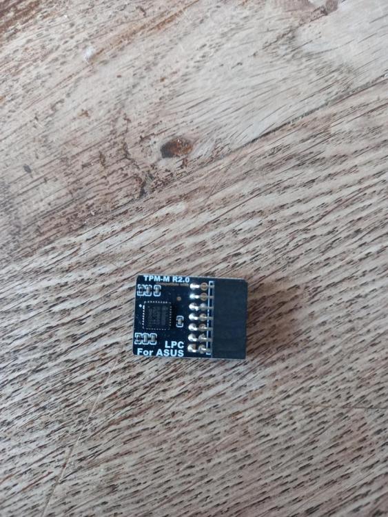

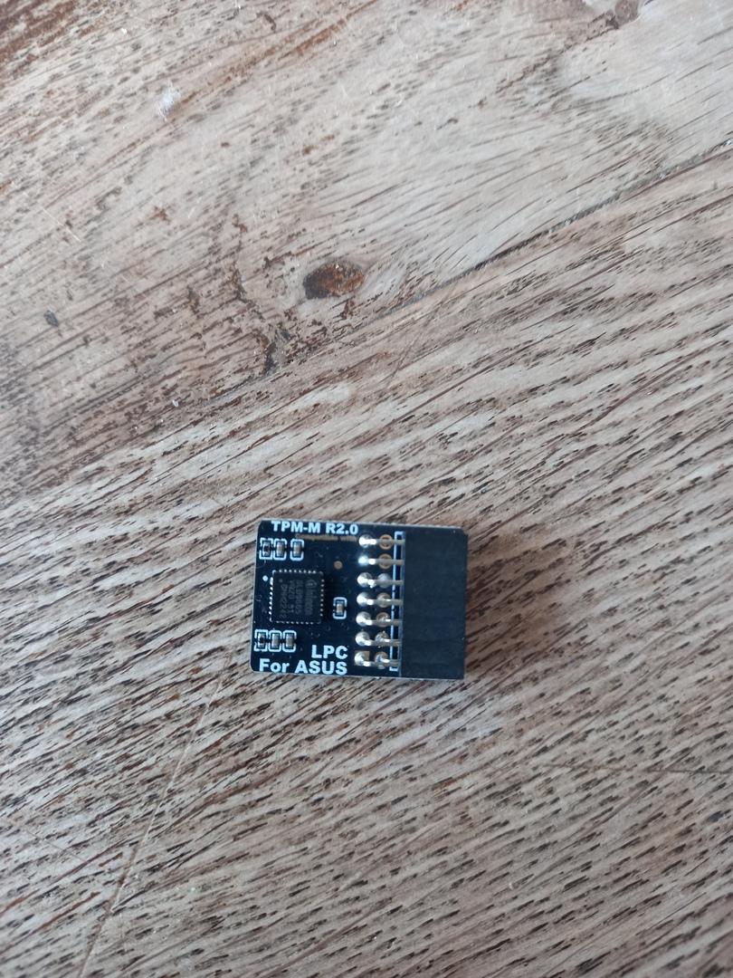

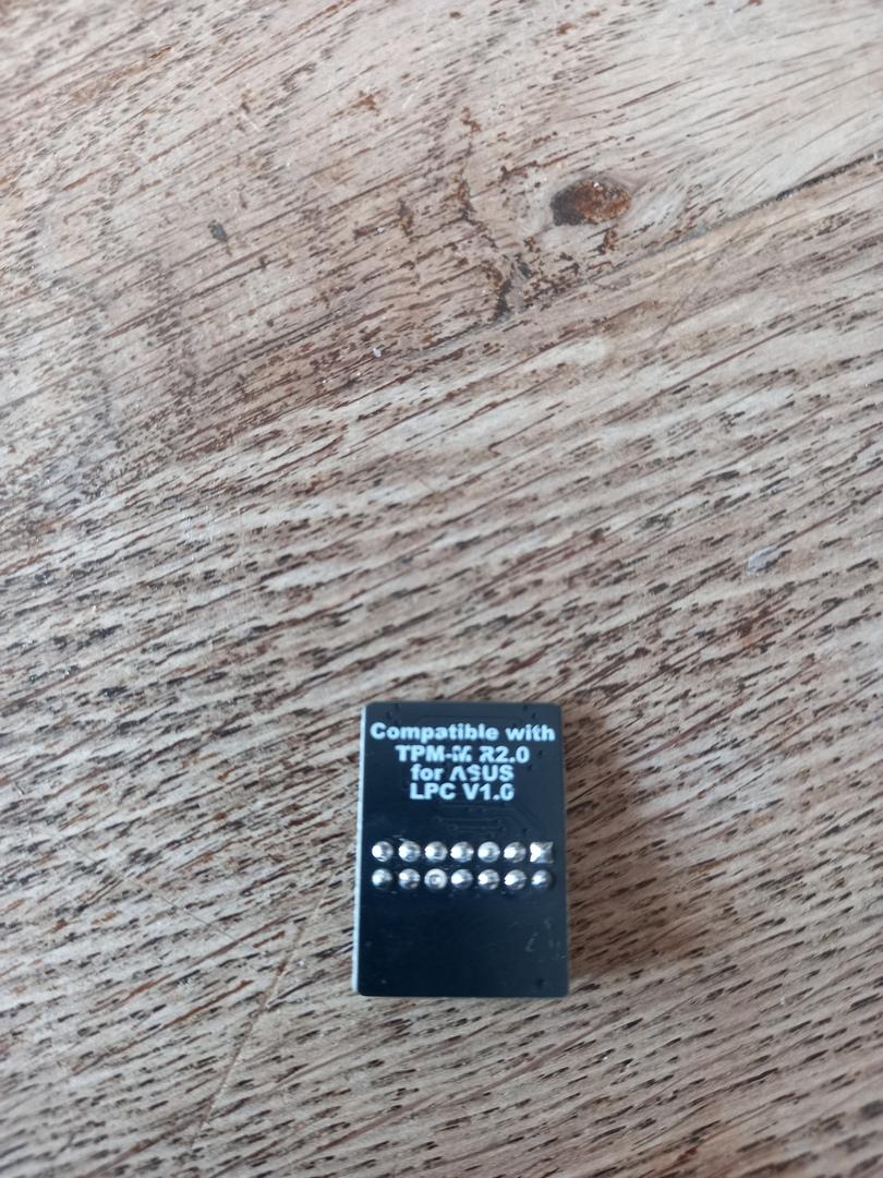

donnez nous les images de votre module, recto verso la ou il y aurai des inscriptions, on vas tenter de retrouver un schéma voir si tout correspond bien a votre CM - Module
de là si tout correspond, il faudra voir si c'est pas une option dans le bios ou un paramétrage a faire
Voici le module : https://www.amazon.fr/dp/B09P85NQN4?ref=ppx_yo2ov_dt_b_fed_asin_title#averageCustomerReviewsAnchor

hello @Bernard52
bon j'ai un peut regarder je ne vois pas de problème car que cela soit la carte mère Ranger ou la Hero, le brochage est le même.
J'ai un peut regarder des similaire allant jusqu'au Chipset Infineon SLB9665
quand je regarde d'autre marque même pour une TPM pour AMD Ryzen, c'est le même schéma que votre CM
bref, ce qui me viens a l'esprit, soit votre TPM est défectueux a la sortie usine, pas de chance..
ce qui me viens aussi a l'esprit, êtes vous en UEFI ou en Legacy (ancien bios) ?
info :
Il est impossible d'activer un module TPM 2.0 en mode BIOS Legacy. Pour utiliser le TPM 2.0, vous devez configurer le BIOS en mode UEFI natif et désactiver les options Legacy et CSM (Compatibility Support Module). Si vous êtes en mode Legacy, vous devrez convertir votre système d'exploitation et votre disque pour prendre en charge le mode UEFI avant de pouvoir activer le TPM 2.0
pour le savoir facilement,
dans executer taper : msinfo32 ensuite une page s'ouvre
vous verrez BIOS MODE legacy ou UEFI
