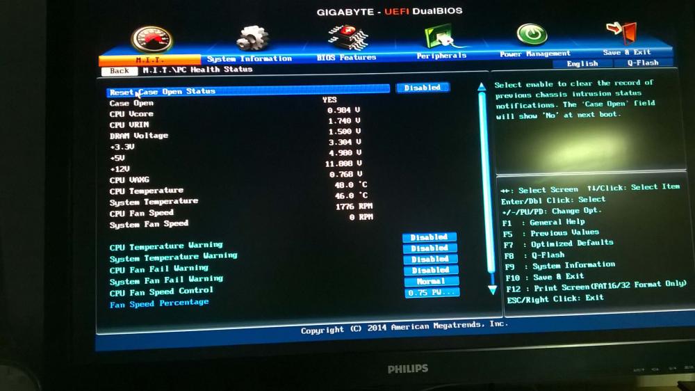

Lion29 Posté(e) le 24 juillet 2016 Auteur Share Posté(e) le 24 juillet 2016 Attention les gars, vous dérivez un peu, je n'ai jamais parlé de jeux! Mes principales activités sur ce micro sont le traitement d'image avec Photoshop et du dessin avec Designer. Pour info, je me sert de ces mêmes logiciels sur un PC portable avec seulement 6 GB de RAM et il ne plante jamais! J'ai effectué le diagnostic des RAM avec l'outil de W10 ainsi qu'avec MemTest, RAS ! Ci dessous pour info un relevé tensions/températures du PC effectué avec HWmonitor; à première vue tout semble correct .... Affaire à suivre, je continue de chercher! Bon dimanche à vous. Lien vers le commentaire

Seyart Posté(e) le 24 juillet 2016 Share Posté(e) le 24 juillet 2016 Roger1, Tu t'enflammes vite. Tu devrais relire ce que j'ai écris et prendre un peu de recul. Lion29, Les sondes qui prennent les tensions de l'alimentation me semblent défectueuses, le diagnostique de l'alimentation me semble compromis As tu mis à jour tous tes pilotes ? Le test d'isoler les barrettes RAM en les testant de manière indépendante, une à la fois, a donné quelque chose ? C'est un test qui peu sembler long au vu de l’apparition aléatoire du soucis. En parlant du soucis, peux tu nous donner des exemples de contexte dans lequel le reboot survient (depuis cb de temps le pc était démarré ? tu faisais quoi dessus ? etc.) ? Lien vers le commentaire
