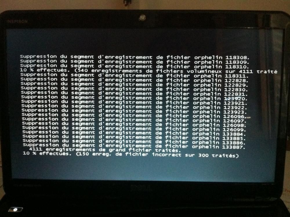

Serjoel Posté(e) le 5 juin 2016 Posté(e) le 5 juin 2016 Bonjour, Une mise à jour de Windows 10 s'est effectuée automatiquement, et mon pc ne fonctionnait plus (lenteur extrême, impossible d'ouvrir les applications, etc.). Aussi j'ai suivi le protocole indiqué sur l'article ICI afin de rétrograder vers Windows 7, ce que j'ai pu faire au bout de plusieurs tentatives infructueuses. Tout a donc très bien fonctionné jusqu'au processus de restauration, qui a fini par se bloquer au bout de quelques heures, ne progressant plus, affichant depuis en permanence l'image ci-jointe. Quelqu'un pourrait-il m'aider à résoudre le problème ? Y a-t-il un risque que mes données soient perdues ? (données que je n'ai pas pu sauvegarder, impossible de faire une copie les périphériques n'étaient plus reconnus sous Windows 10). Merci par avance ! SJ

Le Crabe Posté(e) le 7 juin 2016 Posté(e) le 7 juin 2016 Le % n'évoluait plus du tout sur l'écran de réparation (qui ressemble à un chkdsk) ?
Serjoel Posté(e) le 7 juin 2016 Auteur Posté(e) le 7 juin 2016 Bonjour à nouveau, Merci pour les nouvelles réponses et suggestions. Il s'est passé que le PC s'est éteint fortuitement, je l'ai rallumé et la procédure de restauration a repris. Actuellement après quelques heures il en est à 10% du travail. C'est extrêmement lent (il analyse actuellement un fichier toutes les 5 minutes). Et il est probable qu'il s'arrête exactement au même endroit que la fois précédente. Effectivement la dernière fois le % n'évoluait plus. J'ai évidemment regardé si je pouvais télécharger une image disque de Windows 7, cependant c'est impossible (ou bien je n'ai pas trouvé !). En effet, sur le site de Microsoft, lorsque j'entre la clé d'activation, il est indiqué "Erreur : La clé de produit que vous avez saisie semble être destinée à un logiciel préinstallé par le fabricant de l’appareil. Contactez le fabricant de l’appareil pour connaître les options de récupération du logiciel.". Sur le site de Dell (mon PC est un Inspiron 15R N5110 datant de 2011), je tente également, et cela m'indique ceci : "Recovery image not available for your Service Tag. Sorry, but a Dell Hosted Recovery Image is currently not available for the Service Tag that you entered. Please enter another Service Tag or contact Dell Technical Support for further assistance." Donc je ne sais pas où trouver une image disque... Que faire ?
Serjoel Posté(e) le 7 juin 2016 Auteur Posté(e) le 7 juin 2016 (suite) Restauration bloquée à 10% ("166 enreg. de fichier incorrect sur 292 traités"), j'attends toujours le n° 167... Question subsidiaire : comment stopper le CHKDSK ? SJ

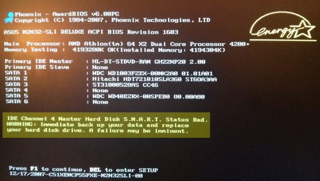

Le PoissonClown Posté(e) le 8 juin 2016 Posté(e) le 8 juin 2016 (modifié) Salut ! Normalement la vérification des fichiers se fait après que le BIOS soit accessible. Le BIOS, c'est un panneau de réglages de la machine fait par le constructeur, ça n'a rien à voir avec le système installé. Pour ouvrir le BIOS (aussi appelé SETUP), il faut appuyer successivement sur une même touche. Cette touche est indiquée en bas, sur le tout premier affichage lors du démarrage (ça peut être Échap, Suppr, F2, F11 ou F12… ça dépend des machines). Par exemple, ici, on a « Press (…) DEL to enter SETUP » (DEL = Supprim) : Modifié le 8 juin 2016 par Le PoissonClown Amélioration des explications
