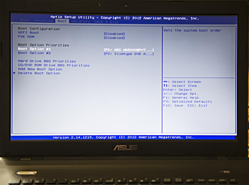

Roger1 Posted May 27, 2016 Posted May 27, 2016 (edited) Salut heu... Le Crabonaute ( Hé faut 1/4 d'heure pour écrire ton nom... ) tu peux pas choisir disons Albert, Antoine, je ne vois pas pourquoi compliquer tout ça, un simple petit mot et youps... Non? Bon... As-tu accès à l'invite de commande? Si pas, essayes avec le CD ou clé USB, et y taper " chkdsk /p " puis quand il a fini son cinéma, retaper " fixboot " et cliquer sur YES! C'était un des grands classiques sur XP... Et je vois que ça n'a pas changé avec cette "Daube" de win10 Mais Achtung heu oui... Vérifie bien dans ton Bios si au "Boot" ton DD est bien reconnu en "Boot principal" ! Et question??? Pc ou portable? Pas de précisions concernant ton matos,c'est pas toujours un prob. de l'OS, il se pourrait maintenant que ta "Nappe ID" ne veut plus rien savoir... ( Pas rare crois-moi! ) Edited May 27, 2016 by Roger1
Uchimakikomi Posted May 27, 2016 Author Posted May 27, 2016 Merci Roger1! Pour ta réponse rapide mais pas pour ta soluce car dans l'invite de commande il me répond C:\Users\Fred>chkdsk /p Paramètre non valide - /p Pas très gentil lui!! Par contre comment on fait pour atteindre le bios et voir si son DD est bien reconnu en "Boot principal"? Oui je sais je part de loin... Mon PC portable est un Asus i7-4510U 2.00GHz 2.60GHz Merci pour ton aide en tous cas!!
