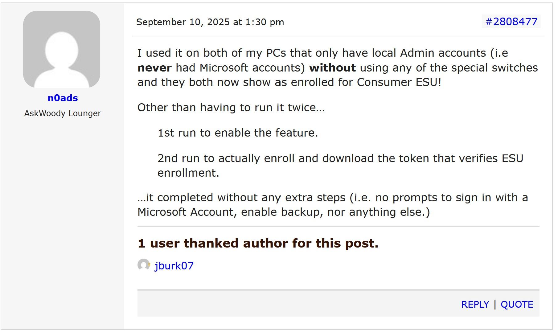

Yves B. Posté(e) il y a 16 heures Posté(e) il y a 16 heures (modifié) @Rina91, en voici un qui l'a fait sur deux ordinateur avec compte local, et aucune demande de se connecter à son compte Microsoft, d'activer la fonction de Sauvegarde ou autre. Modifié il y a 16 heures par Yves B. Citer

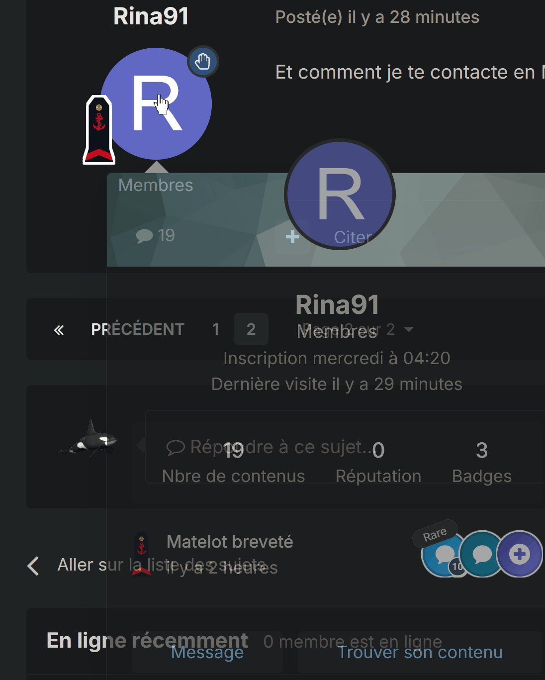

Rina91 Posté(e) il y a 16 heures Auteur Posté(e) il y a 16 heures Et comment je te contacte en MP? Citer
Yves B. Posté(e) il y a 16 heures Posté(e) il y a 16 heures Salut @Rina91, Tu vas avec ton pointeur sur mon avatar, et une fenêtre va apparaître, tu descends et cliques sur « Message », ensuite, dans la nouvelle fenêtre qui va apparaître, tu remplis les différends champs, et un court message. Je vais recevoir une notification par courriel. D'ici là, Microsoft aura très certainement fermé la porte à ce script, mais tout comme Windows 7, abbodi1406 va continuer le combat ! À suivre... A+ P.S.: J'ai produit le .gif sur ton avatar, puisque je ne peux m'envoyer de message ! Citer
