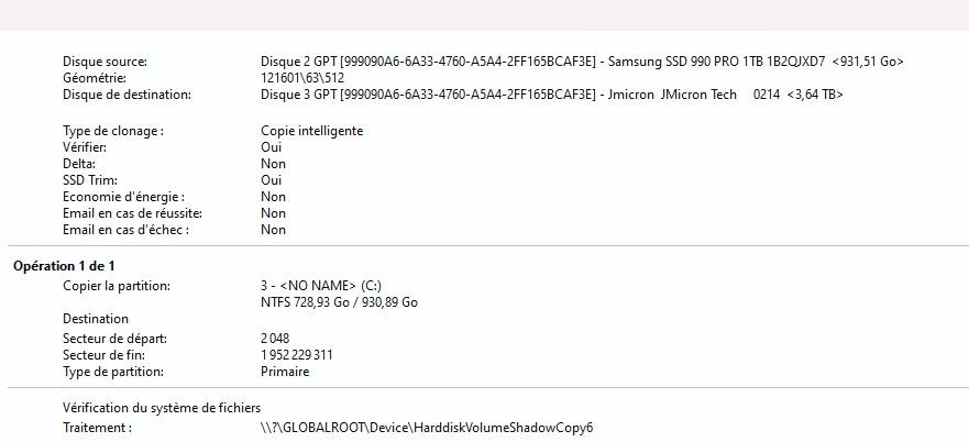

calisto06 Posté(e) le 16 septembre 2025 Posté(e) le 16 septembre 2025 (modifié) Il y a 19 heures, lynyrd a dit : 'ai un PC qui ne contient que 2To de disque dur et qui n'était pas compatible avec Windows 11. J'en ai acheté un neuf. J'ai également acheté deux disques dur de 4To sur lequel j'ai cloné le disque dur C* sur un et le second disque dur sur l'autre avec un adaptateur comme celui-ci. Normalement on évite de cloner le disque système d'un PC pour l'installer dans un PC différent car on s'expose à des dysfonctionnements si les drivers du matériels sont différents ce qui explique qu'il ne démarre pas sur le PC , par contre il est curieux qu'il boote en USB car normalement on appelle ceci un wintogo quand un système windows est portabilisé Comment avez vous cloné ce disque ? Modifié le 16 septembre 2025 par calisto06
lynyrd Posté(e) le 16 septembre 2025 Auteur Posté(e) le 16 septembre 2025 (modifié) il y a 16 minutes, calisto06 a dit : Comment avez vous cloné ce disque ? Avec l’adaptateur et Macrium Reflect. Modifié le 16 septembre 2025 par lynyrd
calisto06 Posté(e) le 16 septembre 2025 Posté(e) le 16 septembre 2025 Il y a certainement une option que vous avez du sélectionner
lynyrd Posté(e) le 16 septembre 2025 Auteur Posté(e) le 16 septembre 2025 il y a 1 minute, calisto06 a dit : Il y a certainement une option que vous avez du sélectionner
calisto06 Posté(e) le 16 septembre 2025 Posté(e) le 16 septembre 2025 Quoiqu'il en soit le problème est que ce disque ne démarre pas sur le PC donc il faut plutôt faire une installation neuve et réinstaller les données et logiciels sur votre nouvel appareil ça sera plus rapide et plus sur que de chercher des heures pourquoi le disque cible ne boote pas

calisto06 Posté(e) le 17 septembre 2025 Posté(e) le 17 septembre 2025 (modifié) Ok donc vous voulez installer les deux systèmes sur le même disque ; un dualboot w11/10 ou 10/11 de toute façon on peut modifier l'ordre de démarrage facilement Préférez vous installer le w11 sur la première partition du disque 4 To ou sur la deuxième ? Par ailleurs je vois que vous avez chiffré le disque source avec bitlocker ce qui a peut être posé problème au moment du clonage empêchant le boot Voyez si vous pouvez recommencer le clonage sur un des deux disques 4 To en ayant désactivé BitLocker au préalable Modifié le 17 septembre 2025 par calisto06
