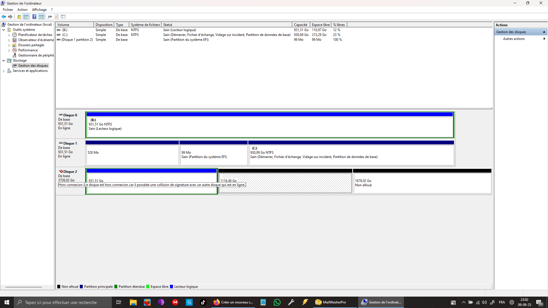

lynyrd Posté(e) le 9 septembre 2025 Posté(e) le 9 septembre 2025 Bonjour, je veux cloner un SSD avec un Boîtier SSD M.2 nvme Adaptateur m2 Lecteur Disque Dur Externe avec EaseUS Disk Copy, Macrium Reflect ou balenaEtcher, le SSD n'est pas reconnu, il m'indique: Hors connexion (le disque dur est hors connexion car il possède une collision de signature avec un autre disque qui est en ligne)
calisto06 Posté(e) le 10 septembre 2025 Posté(e) le 10 septembre 2025 Bonjour @lynyrd dans gestion des disques Localisez et cliquez avec le bouton droit de la souris sur le disque manquant ou hors ligne. Sélectionnez l'option "En ligne" dans le menu déroulant
lynyrd Posté(e) le 10 septembre 2025 Auteur Posté(e) le 10 septembre 2025 Bonjour calisto06, J'ai appliqué ce que vous indiquiez, mais je suis obligé de partitionner, je ne sais pas avoir le disque dur entièrement !
calisto06 Posté(e) le 10 septembre 2025 Posté(e) le 10 septembre 2025 Il faut étendre D pour obtenir un seul espace alloué ou si vous préférez avoir deux partitions pour ne pas mélanger système et données ou installer un deuxième système vous laissez comme ça et vous allouez le reste vous aurez alors deux espaces distincts ce qui peut être avantageux Je vous conseille d'utiliser un partitionneur comme minitool partition wizard tres facile à utiliser http://www.gratilog.net/xoops/modules/mydownloads/singlefile.php?lid=1991

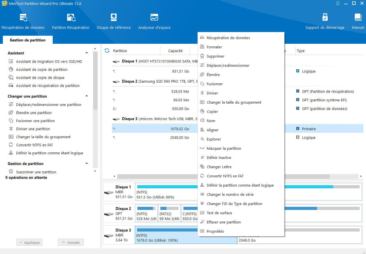

lynyrd Posté(e) le 11 septembre 2025 Auteur Posté(e) le 11 septembre 2025 Le 10/09/2025 à 13:34, calisto06 a dit : Il faut étendre D pour obtenir un seul espace alloué Il ne m'est pas possible d'étendre la partition D !
calisto06 Posté(e) le 11 septembre 2025 Posté(e) le 11 septembre 2025 Faites le avec l'outil que je vous ai indiqué
lynyrd Posté(e) le 11 septembre 2025 Auteur Posté(e) le 11 septembre 2025 il y a 13 minutes, calisto06 a dit : Faites le avec l'outil que je vous ai indiqué Ce n'est pas possible non plus.
calisto06 Posté(e) le 11 septembre 2025 Posté(e) le 11 septembre 2025 Le disque est en MBR passez le en GPT MBR ne gère pas les disque de grande capacité

calisto06 Posté(e) le 12 septembre 2025 Posté(e) le 12 septembre 2025 (modifié) Voilà pourquoi vous ne pouvez pas le cloner Récupérez les données dossiers utilisateurs sur un support USB Pour le disque de 4 to sélectionnez la partition logique avec mini tool partition wizard et clic droit convertir en partition primaire Modifié le 12 septembre 2025 par calisto06

lynyrd Posté(e) le 12 septembre 2025 Auteur Posté(e) le 12 septembre 2025 Il y a 1 heure, calisto06 a dit : Pour le disque de 4 to sélectionnez la partition logique avec mini tool partition wizard et clic droit convertir en partition primaire je n'ai pas de partition primaire !
calisto06 Posté(e) le 12 septembre 2025 Posté(e) le 12 septembre 2025 (modifié) Qu'y a t-il dans la partition logique du disque 3 (que je vous avais d'ailleurs demandé de passer en GPT ) ? Une partition logique ne peut pas être amorçable donc pas accueillir de système Le dossier utilisateur c'est le dossier à la racine de C nommé utilisateur ou user Pour convertir en primaire Modifié le 12 septembre 2025 par calisto06

calisto06 Posté(e) le 12 septembre 2025 Posté(e) le 12 septembre 2025 (modifié) Dans ce cas dans un premier temps supprimez toutes les partitions du disque de 4 To après l'avoir passé en GPT et NFTS pour le système de fichiers puis ensuite vous pourrez soit laisser une seule partition (pas recommandé) soit en créer d'autres pour vos données https://www.minitool.com/fr/aide-pw/creer-partition.html Ensuite si vous pouvez créez plusieurs partitions ça vous permettra de séparer les données du système Pour les logiciels faites en la liste car vous allez devoir les réinstaller Modifié le 13 septembre 2025 par calisto06
lynyrd Posté(e) le 12 septembre 2025 Auteur Posté(e) le 12 septembre 2025 il y a 26 minutes, calisto06 a dit : Dans ce cas dans un premier temps supprimez toutes les partitions du disque de 4 To après l'avoir passé en GPT utilisez formater et NFTS pour le système de fichiers Je l'ai passé en gpt et formaté en NTFS Pour cloner le disque B comment dois-je faire ?
