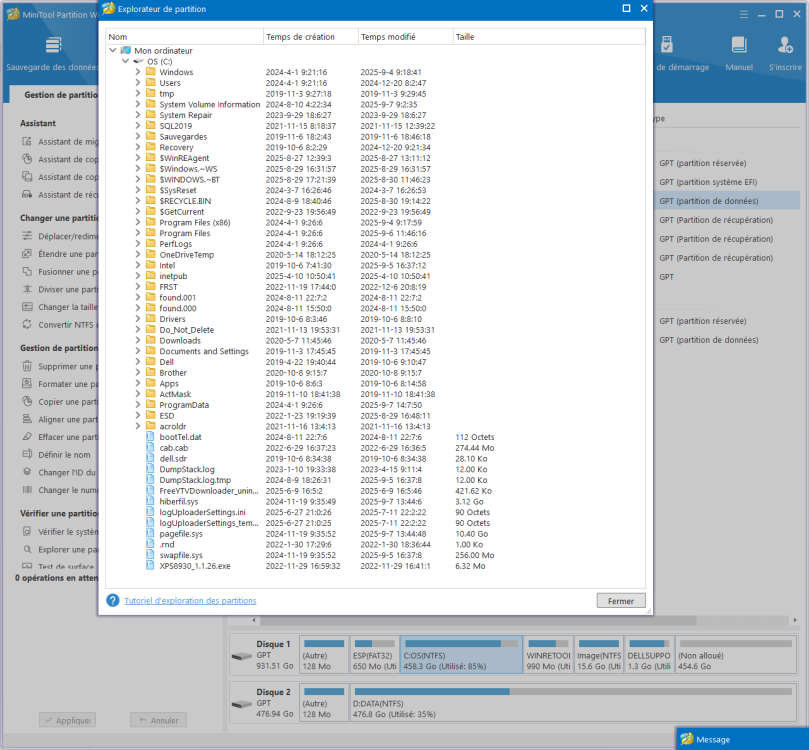

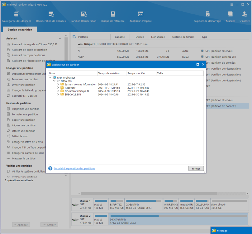

calisto06 Posté(e) le 7 septembre 2025 Posté(e) le 7 septembre 2025 Dans un premier temps il faut récupérer le contenu du dossier utilisateur et savoir ce qu'il y a aussi sur le HDD car le raid 0 implique une intrication des données sur les disques Pouvez vous explorer les deux disques à l'aide de MPW (minitool partition wizard) qu'on voie ce qu'il y a exactement dans chaque disque Postez des captures écrans
JacquesG Posté(e) le 7 septembre 2025 Auteur Posté(e) le 7 septembre 2025 Bonjour Calisto06 Je suis perdu Qu'est-ce que je fais à partir de ça :
calisto06 Posté(e) le 7 septembre 2025 Posté(e) le 7 septembre 2025 Il faut sélectionner la partition C et cliquer sur explorer et pareil pour D Sinon j'attends une réponse d'un des membres @Yves B. qui a une procédure pour passer du RAID en AHCI sans pertes de données merci @Yves B.

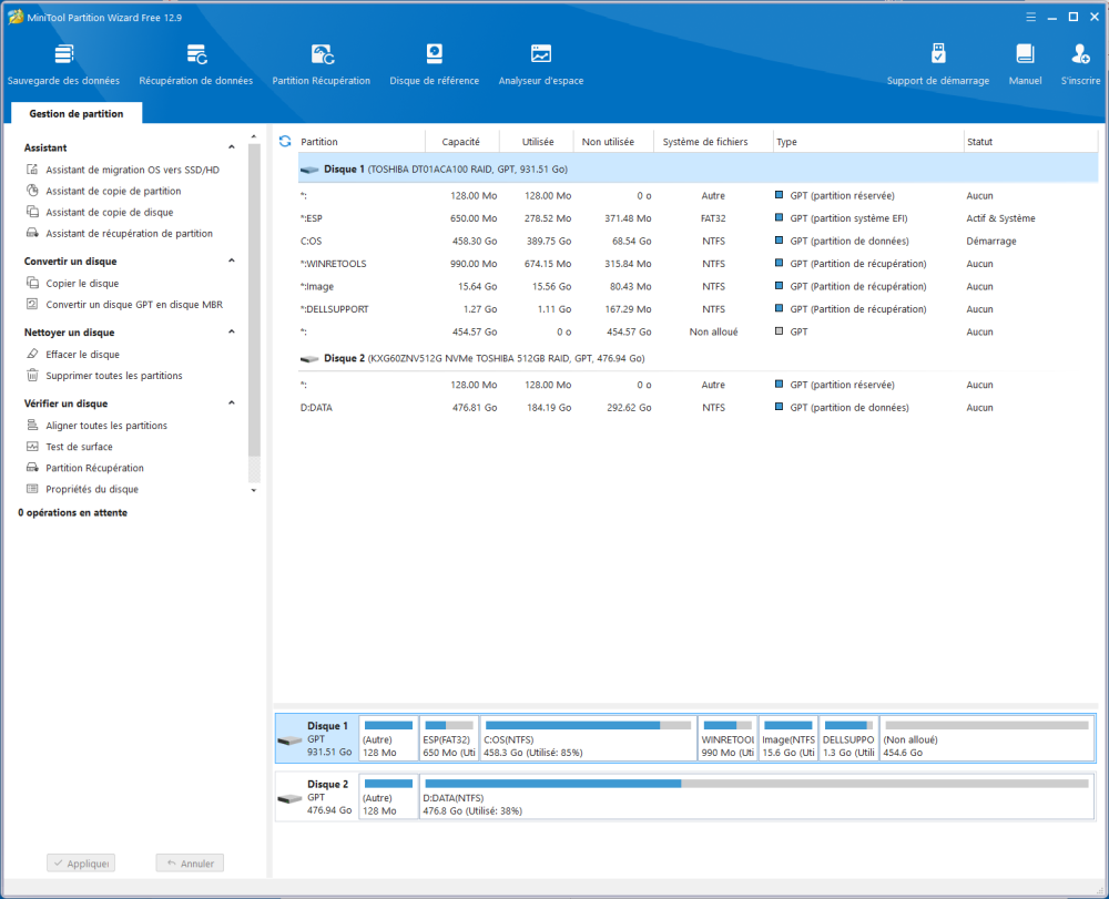

JacquesG Posté(e) le 7 septembre 2025 Auteur Posté(e) le 7 septembre 2025 Est-ce cela que vous attendez ?
calisto06 Posté(e) le 7 septembre 2025 Posté(e) le 7 septembre 2025 Sauvegardez le dossier user complet et toute les autres données si il y en a en dehors du disque C et le dossier Documents du disque D sur un support externe Je viens de vérifier et on ne pourra pas convertir sans perte de données car vous êtes sur deux disques différents ; si il n'y avait eu qu'un disque en Raid ça n'aurait pas posé de problème Dans votre cas on est obligé de déconnecter le HDD de modifier le réglage vers AHCI @Yves B. pour ton PC tu ne devais avoir qu'un seul disque en RAID et la conversion était possible dans ce cas particulier merci tout de même Donc on revient au choix précédent soit cloner le disque HDD sur un SSD soit tout refaire Etes vous certain que le HDD soit le disque 1 car il est bizarrement du double du 2 en volume et on a plutôt ce genre de config SSD plus petit que HDD
