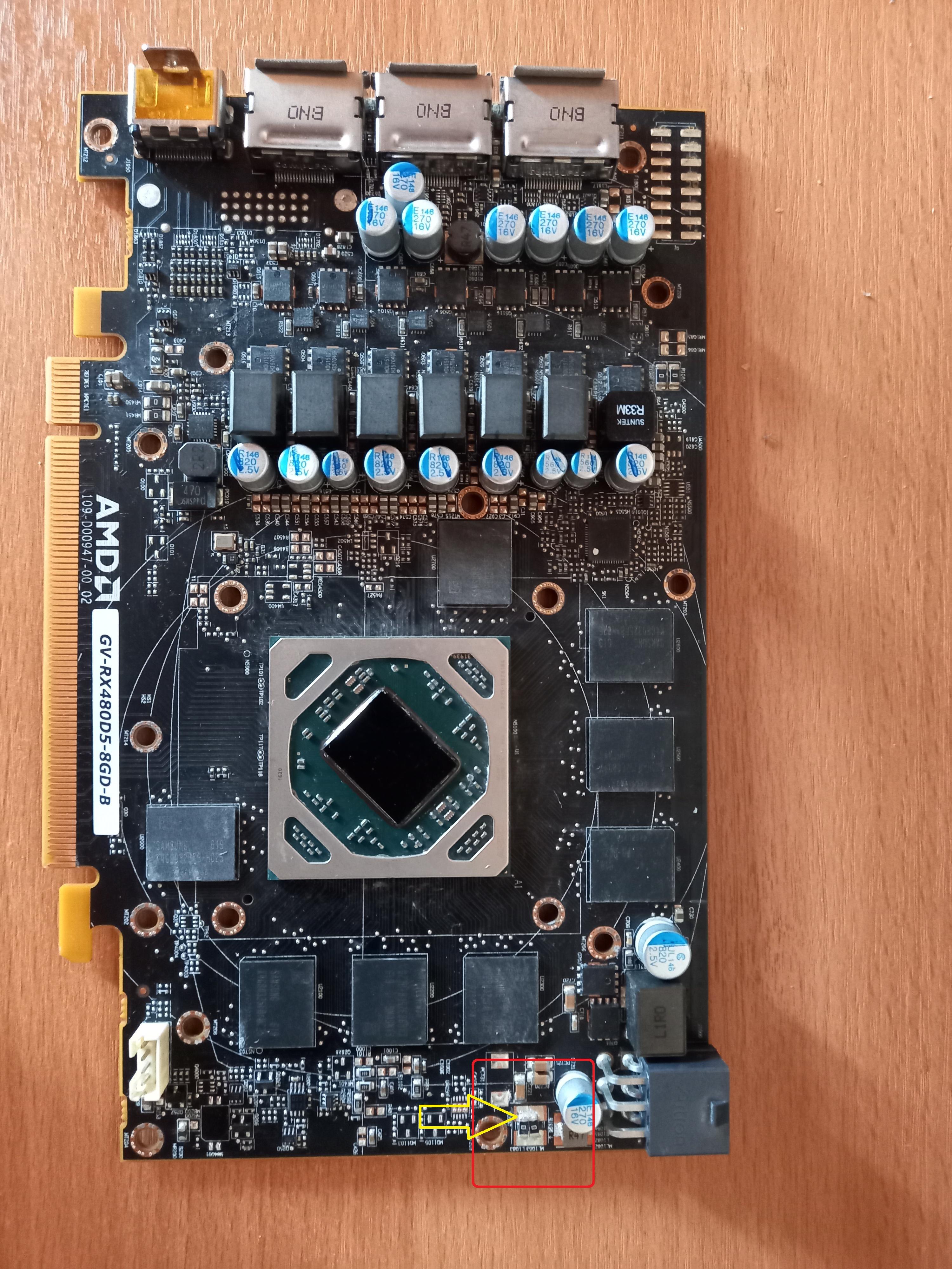

123456789 Posté(e) le 21 août 2025 Auteur Posté(e) le 21 août 2025 (modifié) un gd merci photo ci dessous Modifié le 21 août 2025 par 123456789
Delta Posté(e) le 21 août 2025 Posté(e) le 21 août 2025 C'est une gigabyte https://www.schematic-expert.com/amd/rx460-480-rx560-590/

123456789 Posté(e) le 29 août 2025 Auteur Posté(e) le 29 août 2025 maintenant faut que je trouve ce qui est hs sur la carte.... les alims sur le slot sont bonnes c est au niveau du connecteur externe que c est en icc
Delta Posté(e) le 29 août 2025 Posté(e) le 29 août 2025 Il y a 2 heures, 123456789 a dit : maintenant faut que je trouve ce qui est hs sur la carte.... les alims sur le slot sont bonnes c est au niveau du connecteur externe que c est en icc hello en agrandissant l'image je vois comme un condo ou quoi là qui me semble collé a un autre comme si une soudure avait fondue et ressoudé ensemble a verifier
123456789 Posté(e) le 30 août 2025 Auteur Posté(e) le 30 août 2025 (modifié) salut ce sont pas des condos mais des res de 000 les 2 sont bonnes c est pour ca que je cherche un board mes conaissance ne sont pas assez poussees pour suivre l architecture d une carte meme si je subodore un mos ca peut etre n importe quoi, un simple petit condo... de plus la lecture meme de la ref des composants est tres difficile.... merci Modifié le 30 août 2025 par 123456789

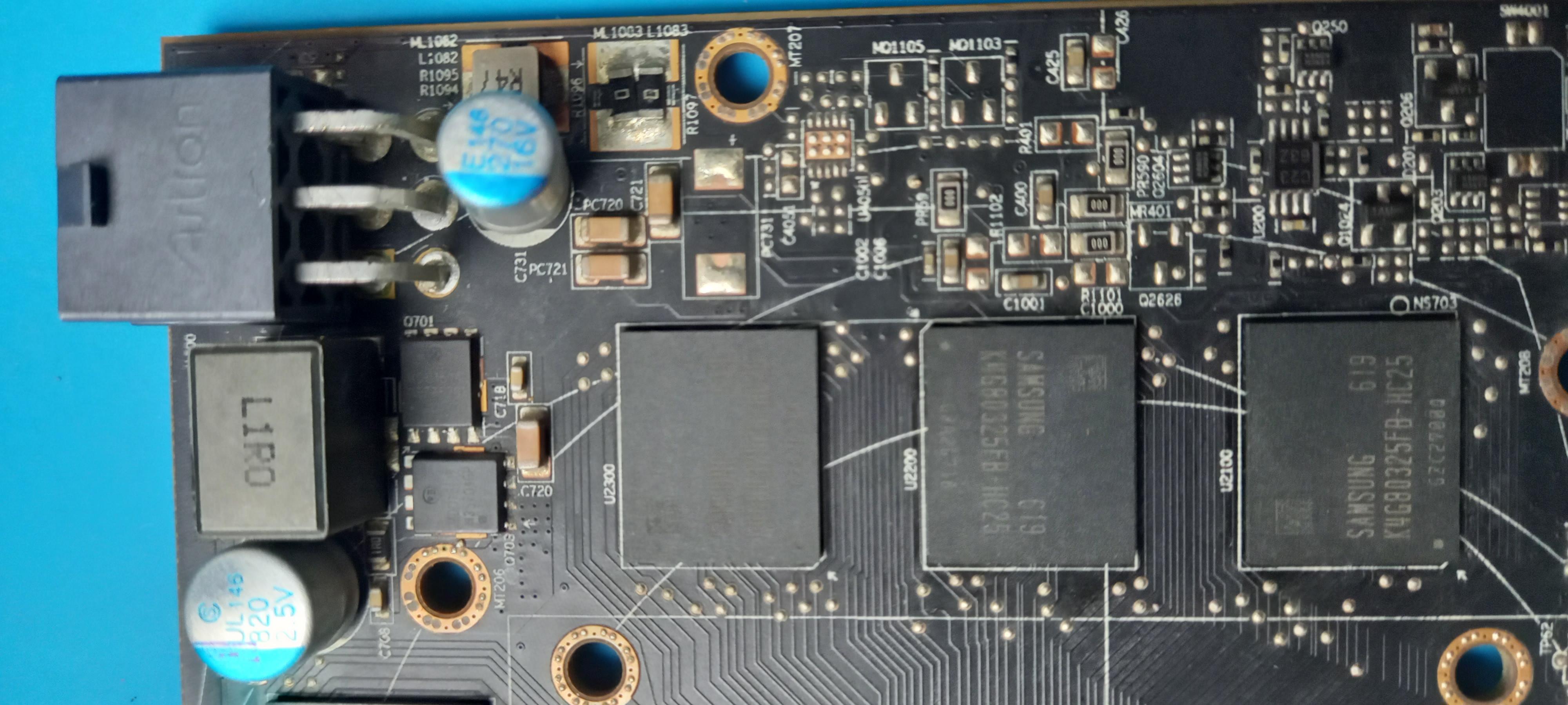

Solution 123456789 Posté(e) le 30 août 2025 Auteur Solution Posté(e) le 30 août 2025 bon ya du nouveau... je suspectais un composant... j ai mis la carte env 15minutes a 180 degres... elle a refroidit puis je l ai mis dans le pc allumage le gpu n a pas chauffe mais la carte s est mise a fumer on voit bien ce qui a ete impacté... la 6eme pin... le haut de la 470... le condo a coté qui a decollé de la carte en etant gonfle en dessous sur l autre image.. la pinoche le condo de travers dessoude du cote de la pin, il a perdu la jupe du dessus qui pend sur les tiges !!! au moins ca a permis d eclaircir les choses... 1
Delta Posté(e) le 30 août 2025 Posté(e) le 30 août 2025 Il y a 4 heures, 123456789 a dit : au moins ca a permis d eclaircir les choses... C'est réparable ??
123456789 Posté(e) le 31 août 2025 Auteur Posté(e) le 31 août 2025 (modifié) c est mort... impossible de demonter les condo qui sont traversant... soudes des 2 cotes en plus avec leur rohs de merde.... la carte va servir de banque de composants cms et la securite de cette carte est une merde.... aucune des res fusibles et aucun fusible de grillé.... Modifié le 31 août 2025 par 123456789 1
