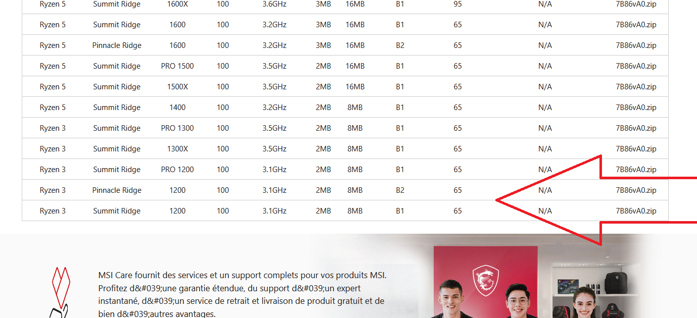

calisto06 Posté(e) le 15 août 2025 Posté(e) le 15 août 2025 Je parle de cette CM , si le bios n'est pas à jour pour le processeur c'est la raison de l'écran noir donc il faut un processeur compatible avec le bios de la carte sans ça on peut rien voir

calisto06 Posté(e) le 16 août 2025 Posté(e) le 16 août 2025 Oui dans ce cas il faudra flasher avec le bios correspondant au processeur Ryzen 5 5600X https://fr.msi.com/Motherboard/B450-A-PRO/support#cpu

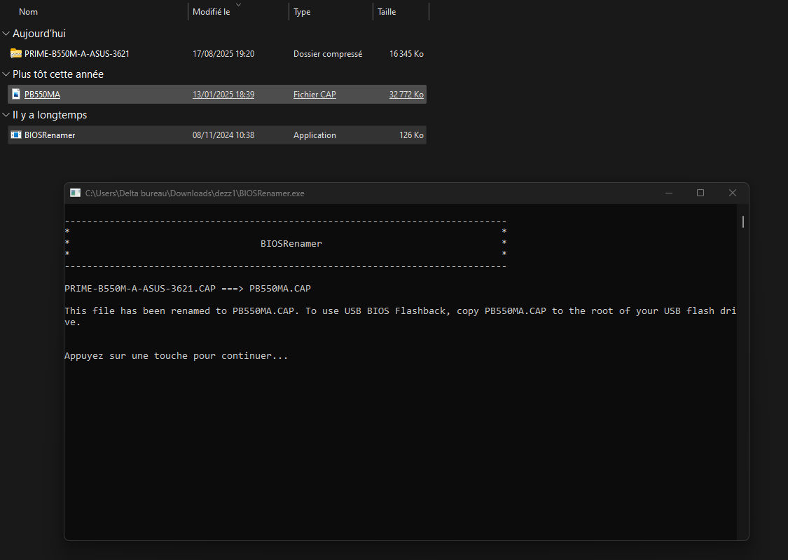

Delta Posté(e) le 17 août 2025 Posté(e) le 17 août 2025 l'exemple typique de chez asus bios dezipper une fois cliquer sur renamer une fois l’opération conclue on vois que le bios a été renommer. Mais je n'ai rien vu de tel chez vous pour le fichier MSI

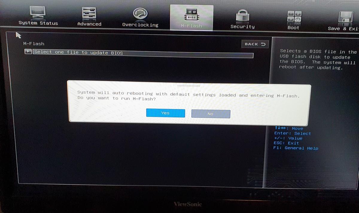

galyfree Posté(e) le 20 août 2025 Auteur Posté(e) le 20 août 2025 hello Delta et merci d'être là ! Je garde précieusement cette procédure pour une éventuelle prochaine fois. En attendant, tout à l'heure j'ai pu me procurer un processeur Ryzen 3 1200 sur lequel le pc a enfin démarré, voici ce que tu m'as demandé (je n'ai pas renommé le fichier E7B86AMS.AH0)
Delta Posté(e) le 20 août 2025 Posté(e) le 20 août 2025 Il y a 1 heure, galyfree a dit : hello Delta et merci d'être là ! Je garde précieusement cette procédure pour une éventuelle prochaine fois. En attendant, tout à l'heure j'ai pu me procurer un processeur Ryzen 3 1200 sur lequel le pc a enfin démarré, voici ce que tu m'as demandé (je n'ai pas renommé le fichier E7B86AMS.AH0) cliquer sur la fleche de select one file. mettez déjà votre clé usb avec le fichier dessus voir ce qu'il vas vous dire. cliquer sur le pop up "no"
galyfree Posté(e) le 20 août 2025 Auteur Posté(e) le 20 août 2025 Quand je clique sur la flèche je n'ai rien et quand je clique dans la case "select one file", j'ai le message de tout à l'heure "systeme will auto rebooting..."
Delta Posté(e) le 20 août 2025 Posté(e) le 20 août 2025 Il y a 4 heures, galyfree a dit : Quand je clique sur la flèche je n'ai rien et quand je clique dans la case "select one file", j'ai le message de tout à l'heure "systeme will auto rebooting..." tenter une fois en cliquant sur reboot
galyfree Posté(e) le 21 août 2025 Auteur Posté(e) le 21 août 2025 Hello, ca a fonctionné sans renommer le fichier, impeccable, j'ai vérifié la date du Bios, c'est bon et le 5600X fonctionne désormais. Merci, merci 1
