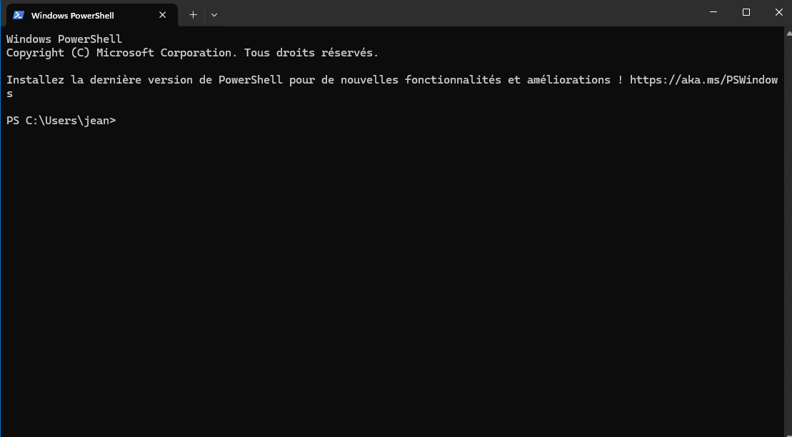

j'ai un nouveau pc Windows 11
a l'ouverture j'ai la page PowerShell qui s'ouvre et demande une mise à jour  alors que j'ai installé la version 7.5.2
je joint la capture d'écran
si un bon samaritain pouvais m'aider merci d'avance

je reviens ver vous j'ai copié la commande $PSVersionTable dans la fenêtre qui 's'ouvre au démarrage et la version est 5.1
mais quand j'ouvre PowerShell il s'agit de la version 7.5 donc il y a bien les deux version installées, grand mystère pour moi, alors j'espère que vous pourrez résoudre ce dilemme

dans la fenêtre qui 's'ouvre au démarrage [...] la version est 5.1
Ok, donc ce n'est pas PS7 qui affiche ce message.
Alors tentons le plus simple : depuis cette fenêtre au démarrage, lancer la commande :
winget upgrade powershell
On n'est pas forcé de redémarrer le PC pour la faire réapparaître, juste un clic sur votre avatar dans le menu Windows, et choisir de se déconnecter (fermer la session), et ensuite se reconnecter.
Si après cela Windows ne tient toujours pas compte que la mise à jour a été faite, alors on ira voir dans les tâches planifiées pour désactiver cette ouverture automatique au démarrage.

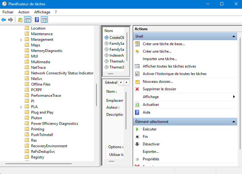

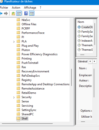

  hello
je ne trouve pas ce chemin voila ce qui apparait
en fait je trouve pas PowerShell mais seulement Shell est ce le bon fichier ?
Désolé tu as raison, il n'y a pas de dossier PowerShell dans le planificateur de tâches sous Windows 11.
Du coup je n'ai aucune idée où pourrait se trouver cette entrée.
Dans un tel cas de figure j'utiliserais Autoruns (extraire le contenu de l'archive obtenue, et lancer Autoruns64.exe) pour identifier ce qui se lance comme tâches planifiées au démarrage (onglet Scheduled Tasks).
