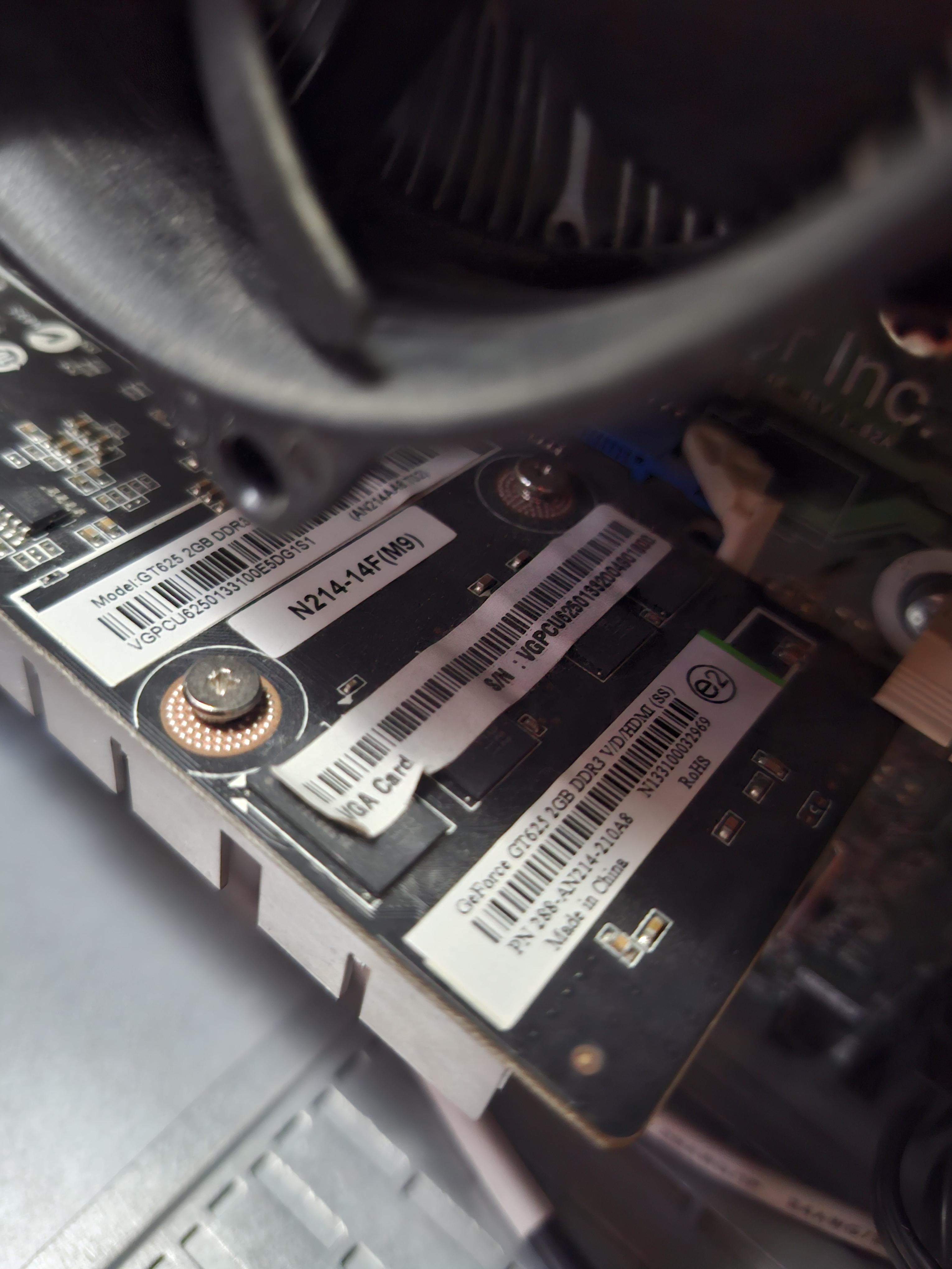

effectivement il y a une carte graphique separé du processeur. je la mets en piece jointe
Est ce qu'elle se met a prendre de la chaleur quand vous laisser tourner le pc ?
car la sans affichage pour moi c'est un problème de carte graphique... Maintenant votre clavier là qui fonctionne plus non plus :c_wtf: je vois pas le lien avec la CG

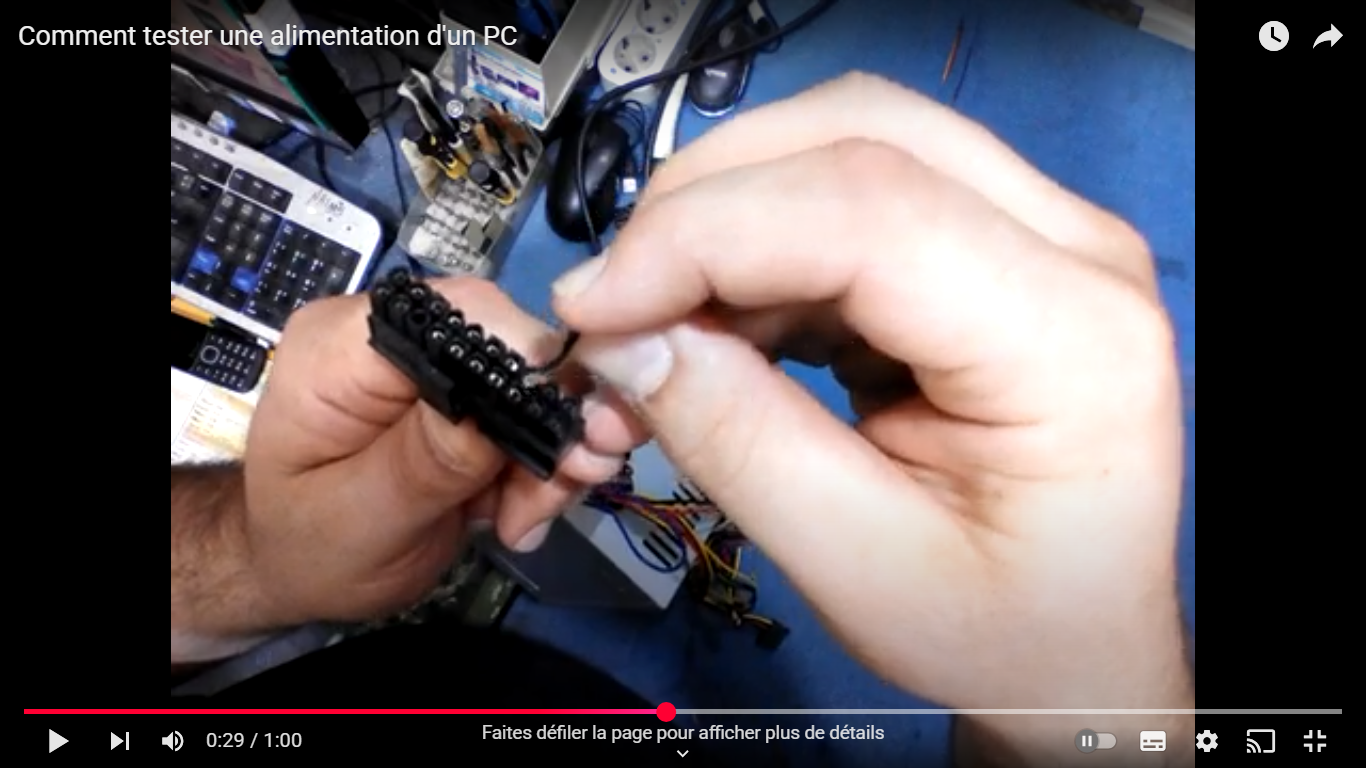

mince j ai demonte le boitier d alimentation et je le remonterai que demain. il ne me semble pas que la carte graphique ait chauffé. je verifierai demain. Avez vous vu cette video sur youtube pour tester le boitier d'alimentation ?
Comment tester une alimentation d'un PC

Il y a 3 heures, alexandry34 a dit :
en fait pour tester si une alimentation fonctionne on fait un pont entre deux câbles "pin" et elle se met a tourner, le ventilo de l'alimentation se met a tourner, maintenant, c'est pas garanti qu'elle est en bonne santé, sa vidéo est bien mais elle ne démontre pas si elle peut encore fournir ses tensions aux autres pin
C'est justement là, une fois qu'elle est shunter et qu'elle se met en marche qu'ensuite on peut relever les les 3V, 5V, les 12V au pin concerné et là ou on devrais en trouver ... si on en trouve pas il faudra très probablement la changer.

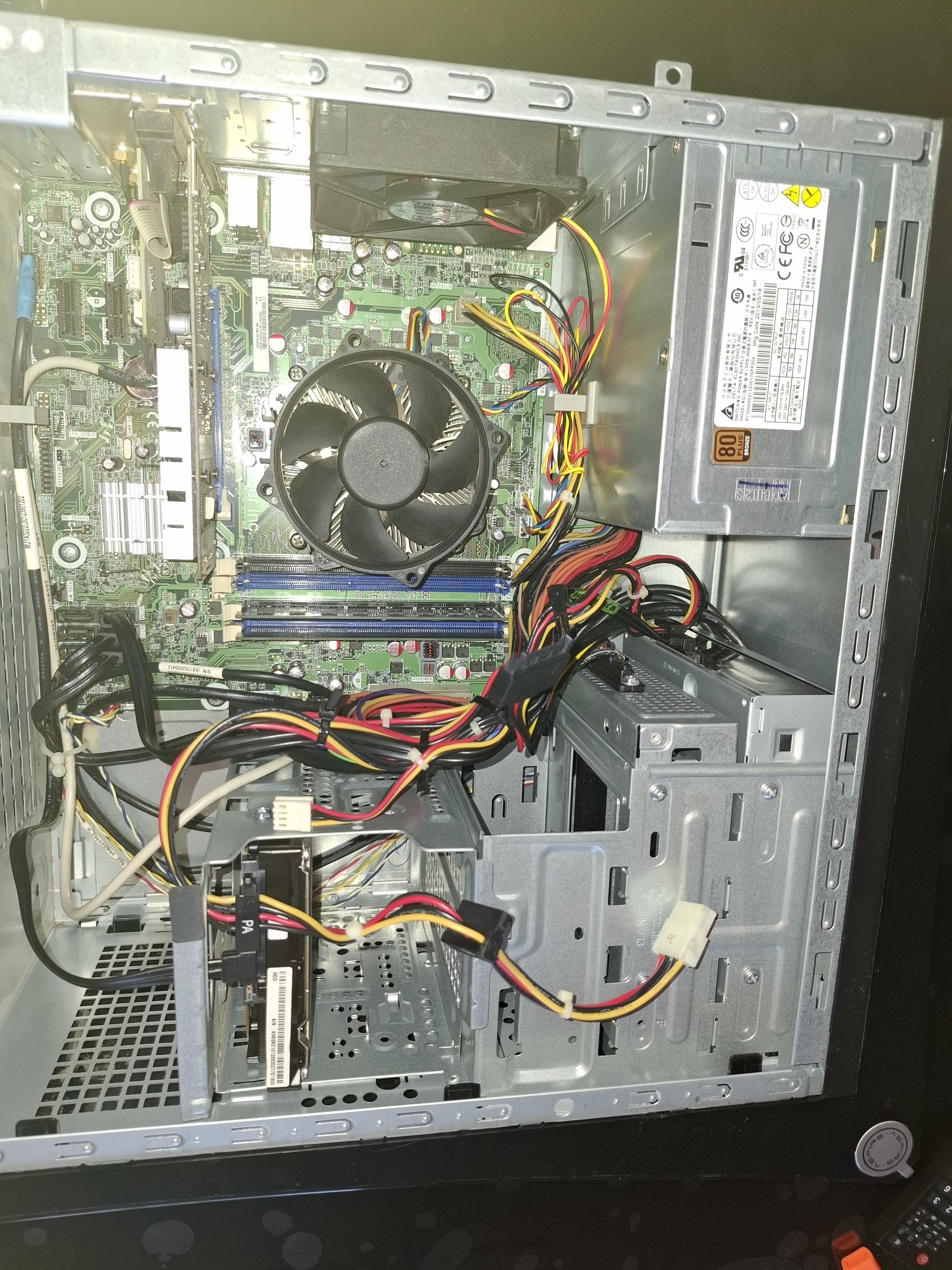

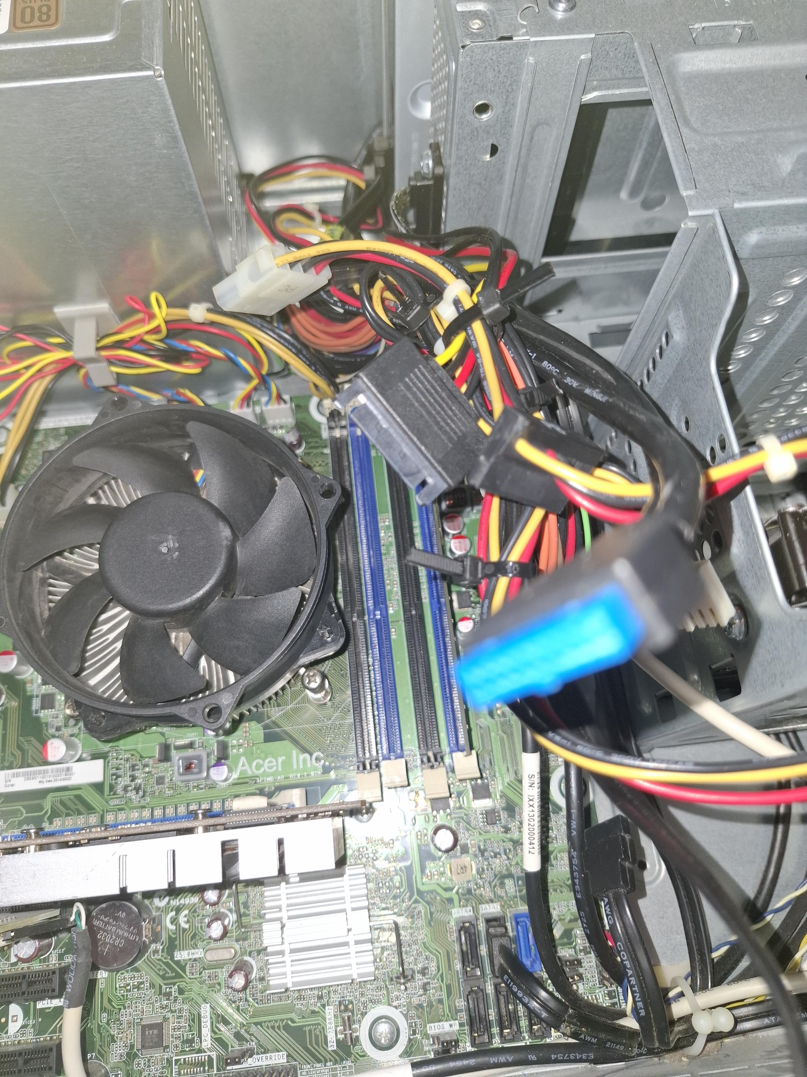

bonsoir je reviens vers vous . donc j ai testé et remonté le boitier d'alimentation et comme une nigaude j'ai pris des photos bien entendu avant de tout démonter mais quand j'ai voulu les regarder le haut était flou et ce qui arriva arriva je pense que je n'ai pas fait les bons branchements. mon ordi s 'allume, 3 petits bips,   mais ensuite il s'éteint et redémarre tout seul. de plus l'écran et le clavier ne s'allument toujours pas. je veux bien tester mon disque dur sur un portable mais je ne sais pas du tout la marche à suivre. si vous pouvez m'aider s'il vous plait ce serait gentil de votre part. je vous mets les photos de l'ordi apres la pose du bloc d'alimentation et si cela ne vous derange pas de verifier si les branchements sont ok ou pas. merci à vous.
Il y a 4 heures, alexandry34 a dit :
si c'est votre pc Acer Aspire
les beep c'est pas plutôt un long et deux court?
Si oui, c'est la carte graphique.

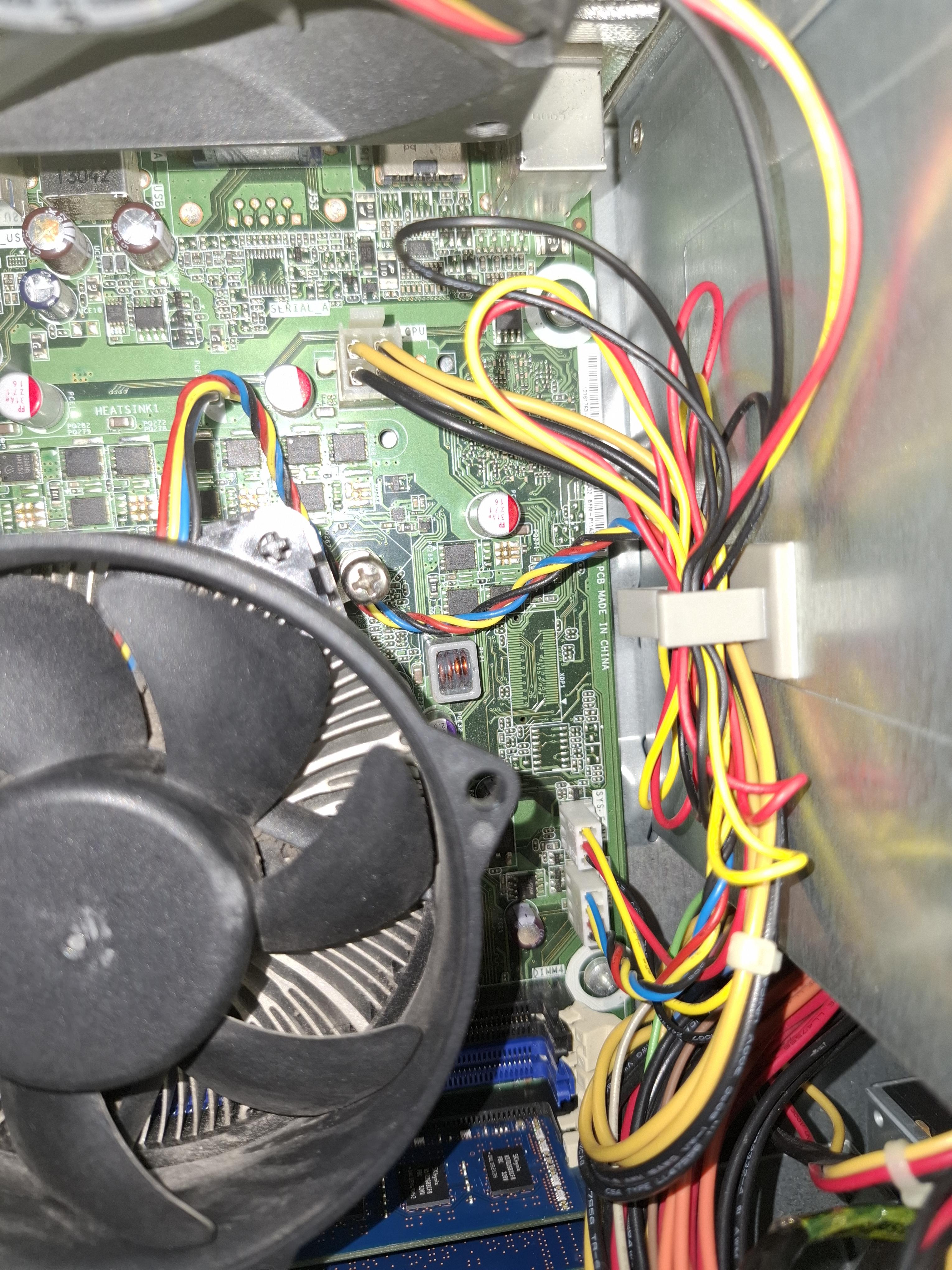

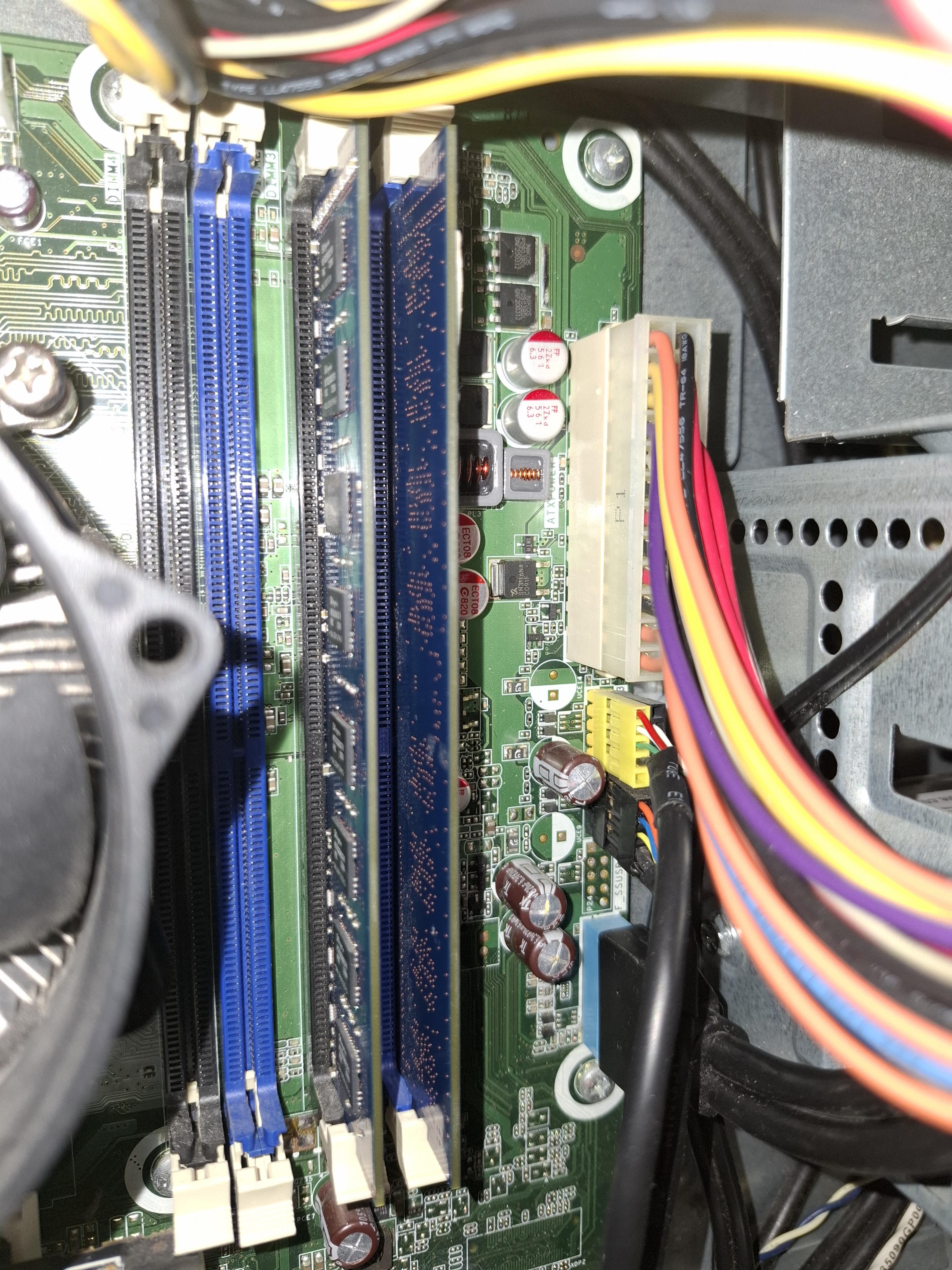

alors ici :
encadré rectangle en vert c'est les connecteurs de votre disque dur. Je ne vois rien d'anormal
les deux flèches jaune cela montre vos Ram, elle sont en Dimm 1 et 2 (l'est avez vous retirer??) si non première vue rien d'anormal
entourer en rond vert, ce sont vos ventilateur, les voyez vous tourner ou se mettre en marche, mais si non je vois rien d'anormal
flèche verte c'est l'alimentation CPU je vois rien d'anormal
Qu'avez vous en fait débrancher pour retirer cette alim?? Juste les câbles qui sortait de l'alimentation ou alors vous avez tout retirer ?

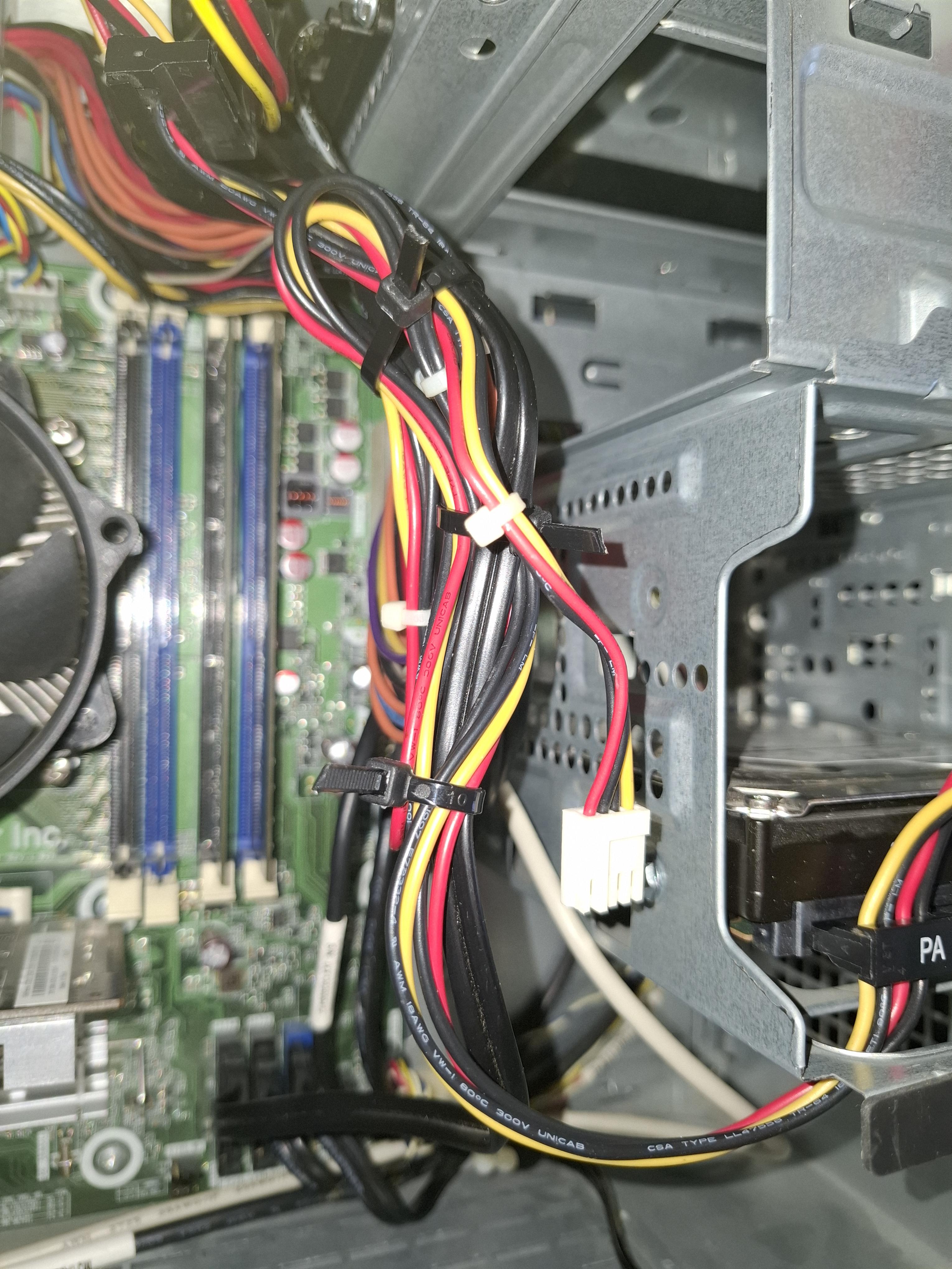

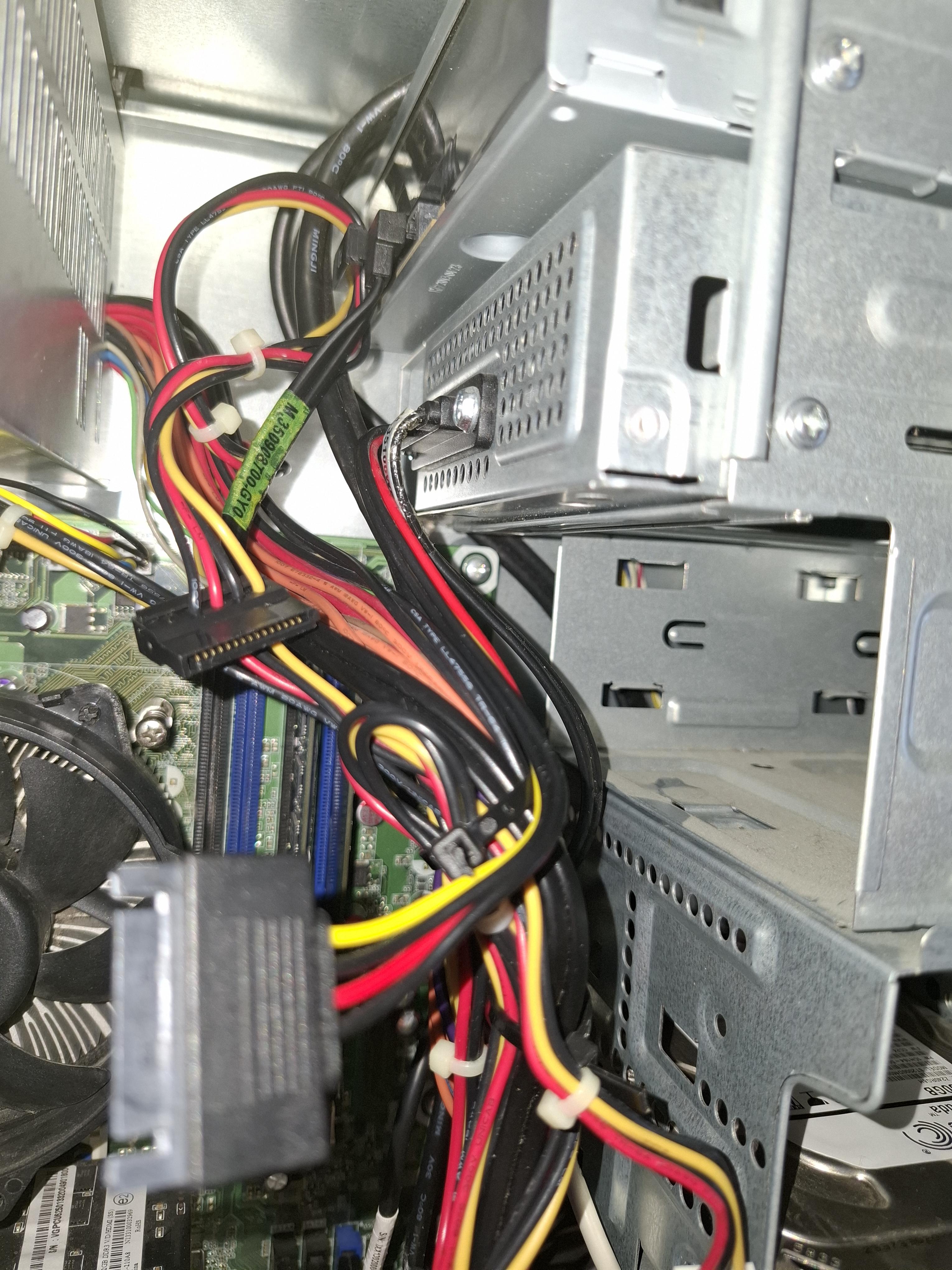

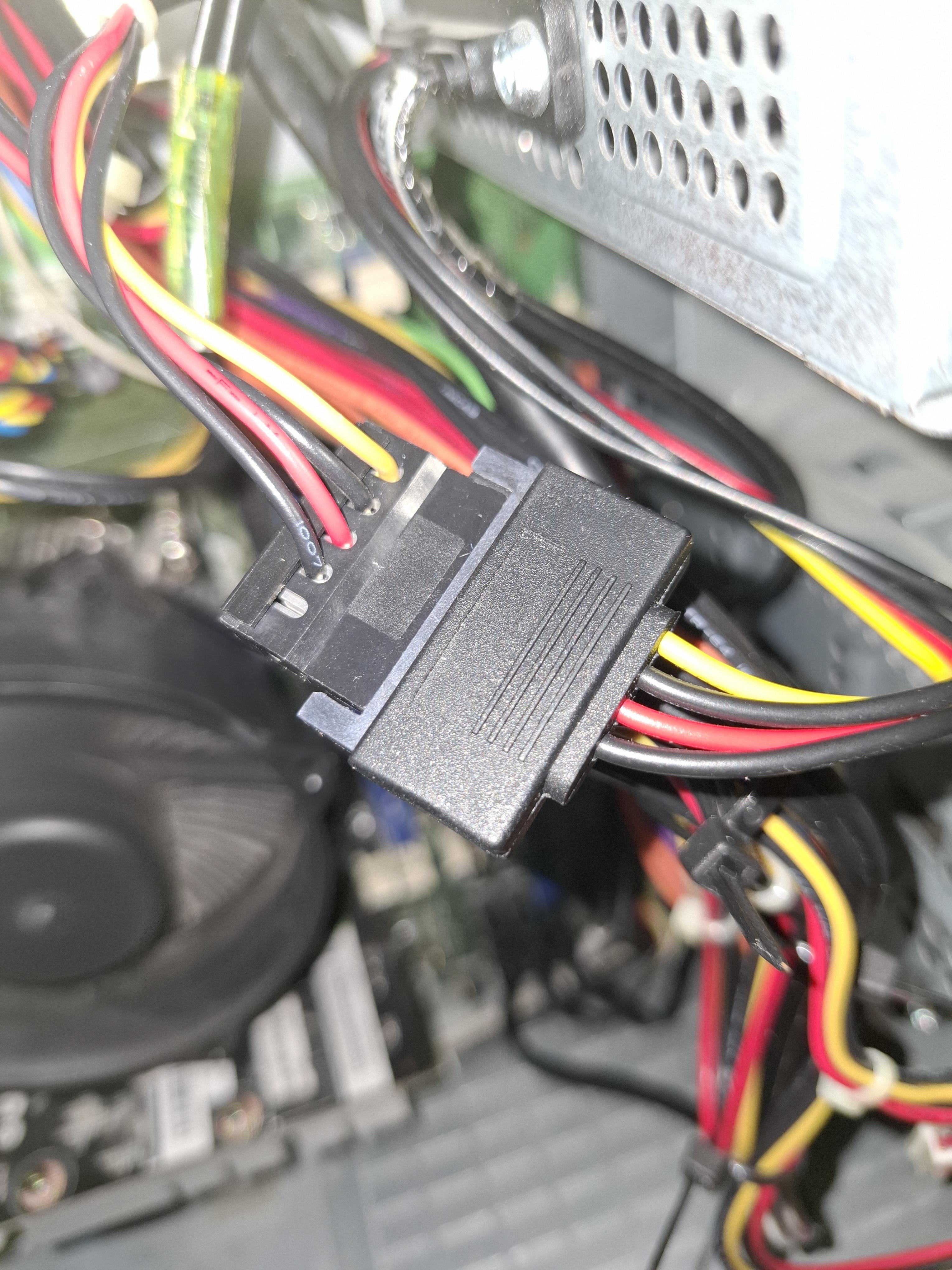

j ai debranché tous les fils attenant au boitier  de l'alimentation ainsi que des ventalitateurs mais pas la carte graphique.  je ne sais pas si les 2 connecteurs que je vous mets en photos étaient branchés ou pas. car j ai essaye de les brancher et la tour redémarre sans cesse donc j ai deconnecté.
ici
on vois que cela alimente un périphérique que vous retrouver en façade de votre pc.

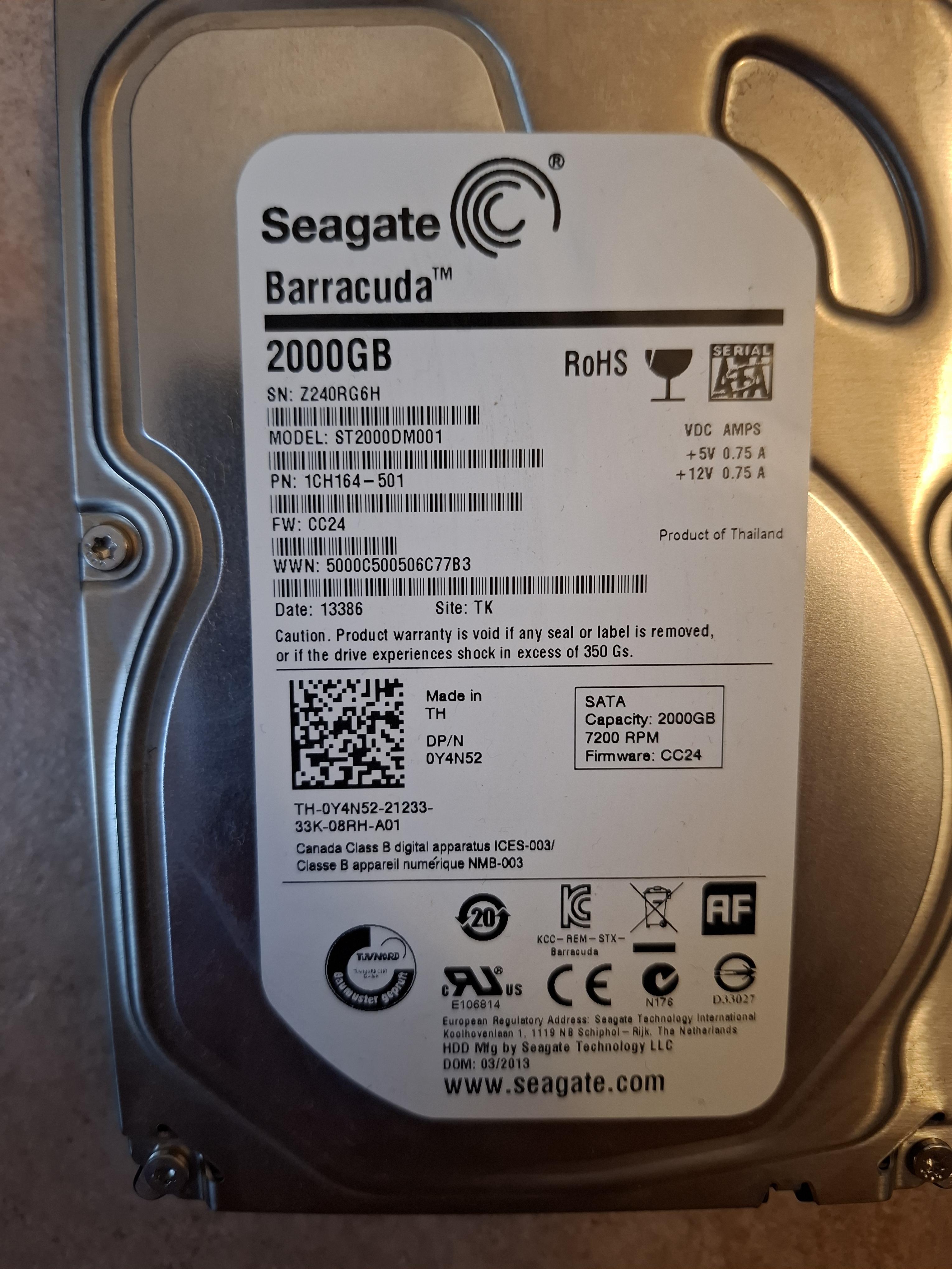

Vous avez quoi comme disque dur sur ce pc
bonsoir merci pour votre patience. je vous mets en photo mon disque dur.

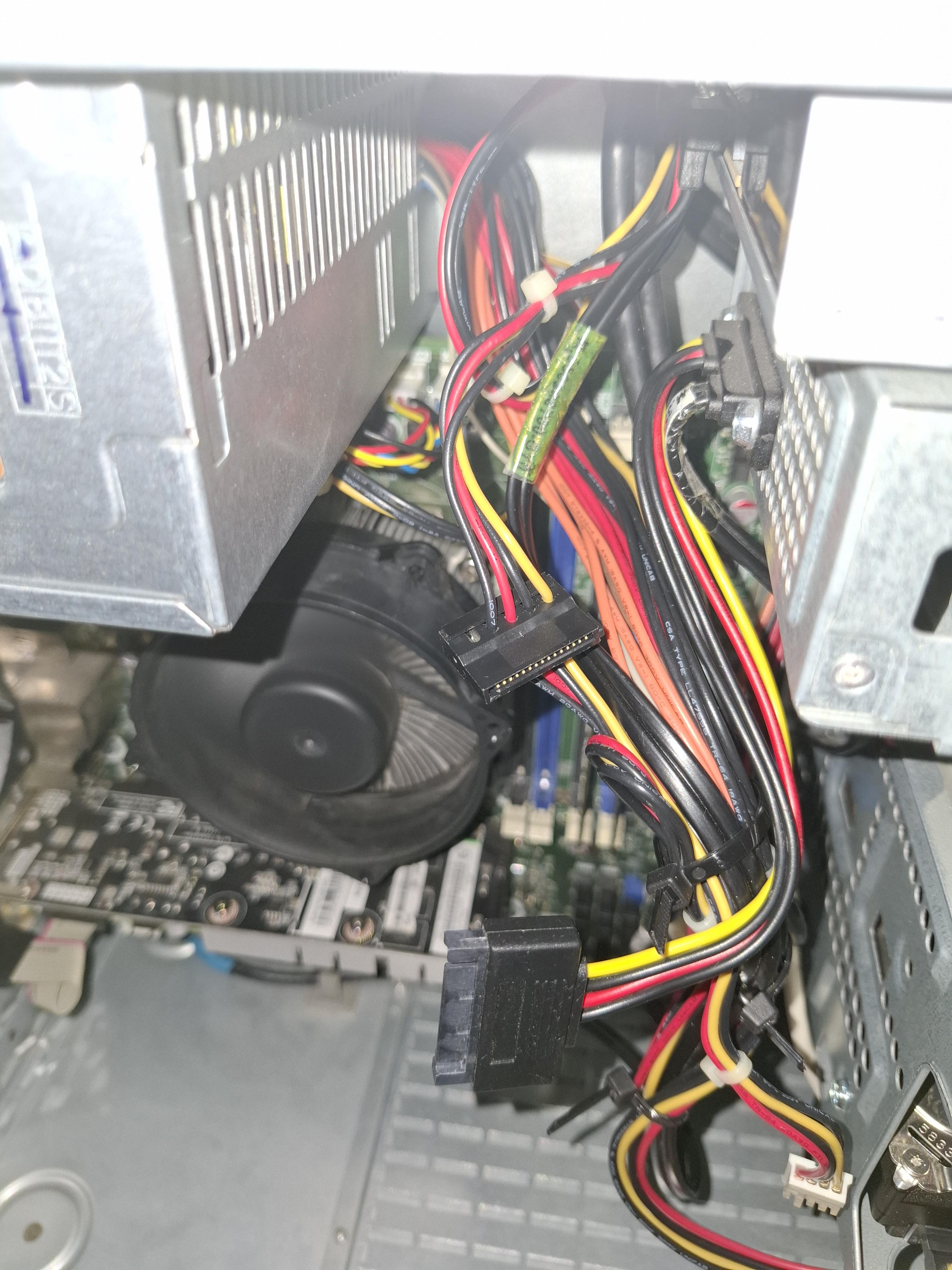

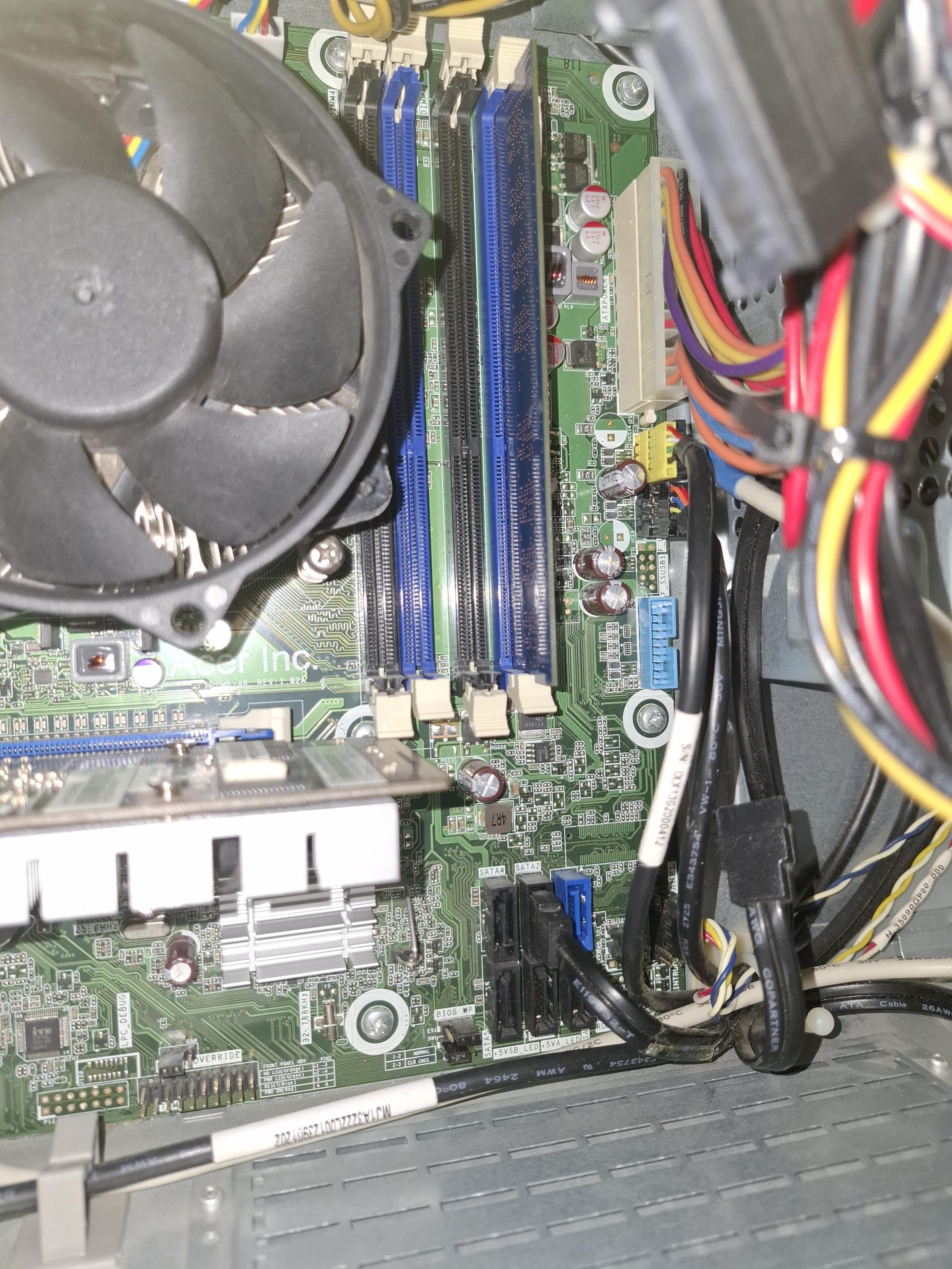

j ai deconnecté le graveur ainsi que le lecteur CD. j ai tout laissé avec 1 RAM. je vous mets en photo . toujours pareil clavier et ecran ne s'allument pas.

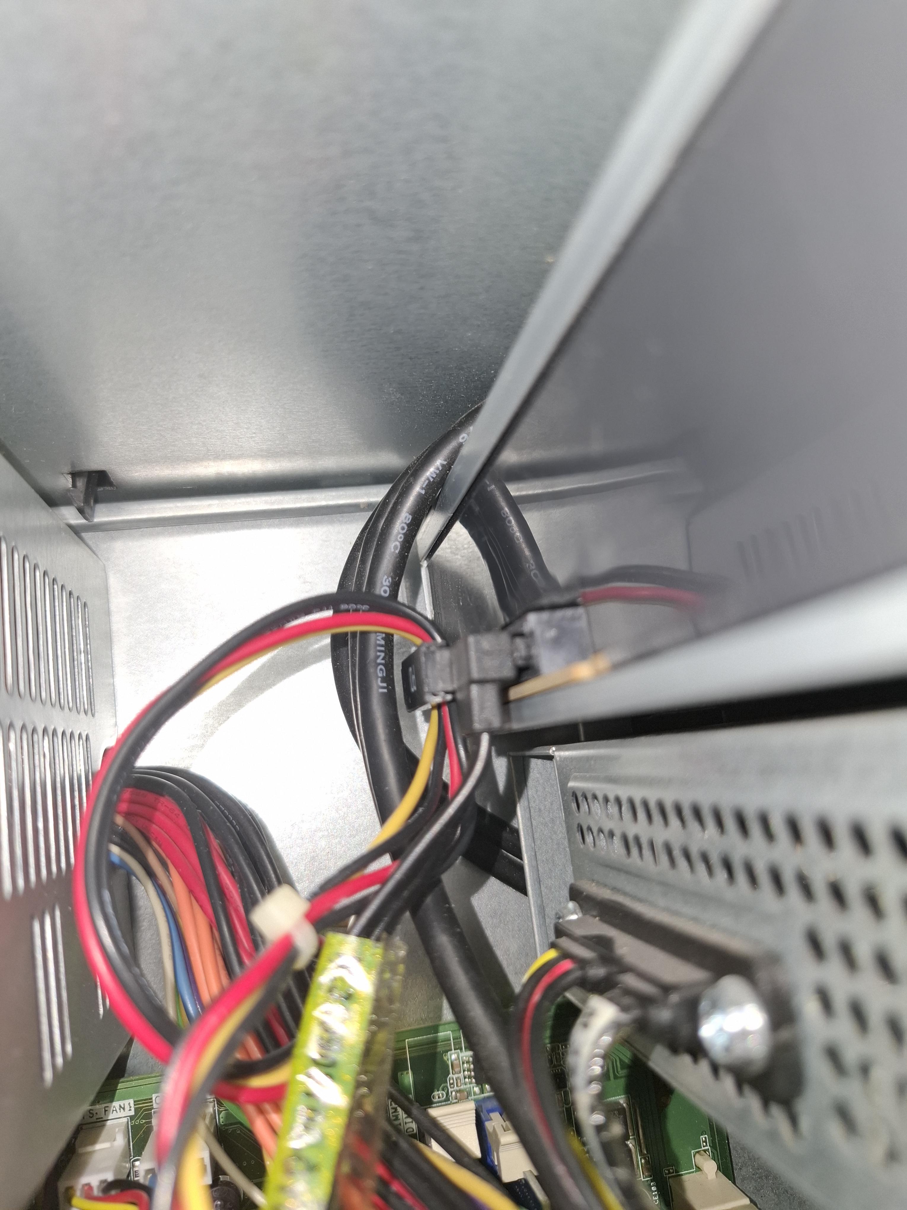

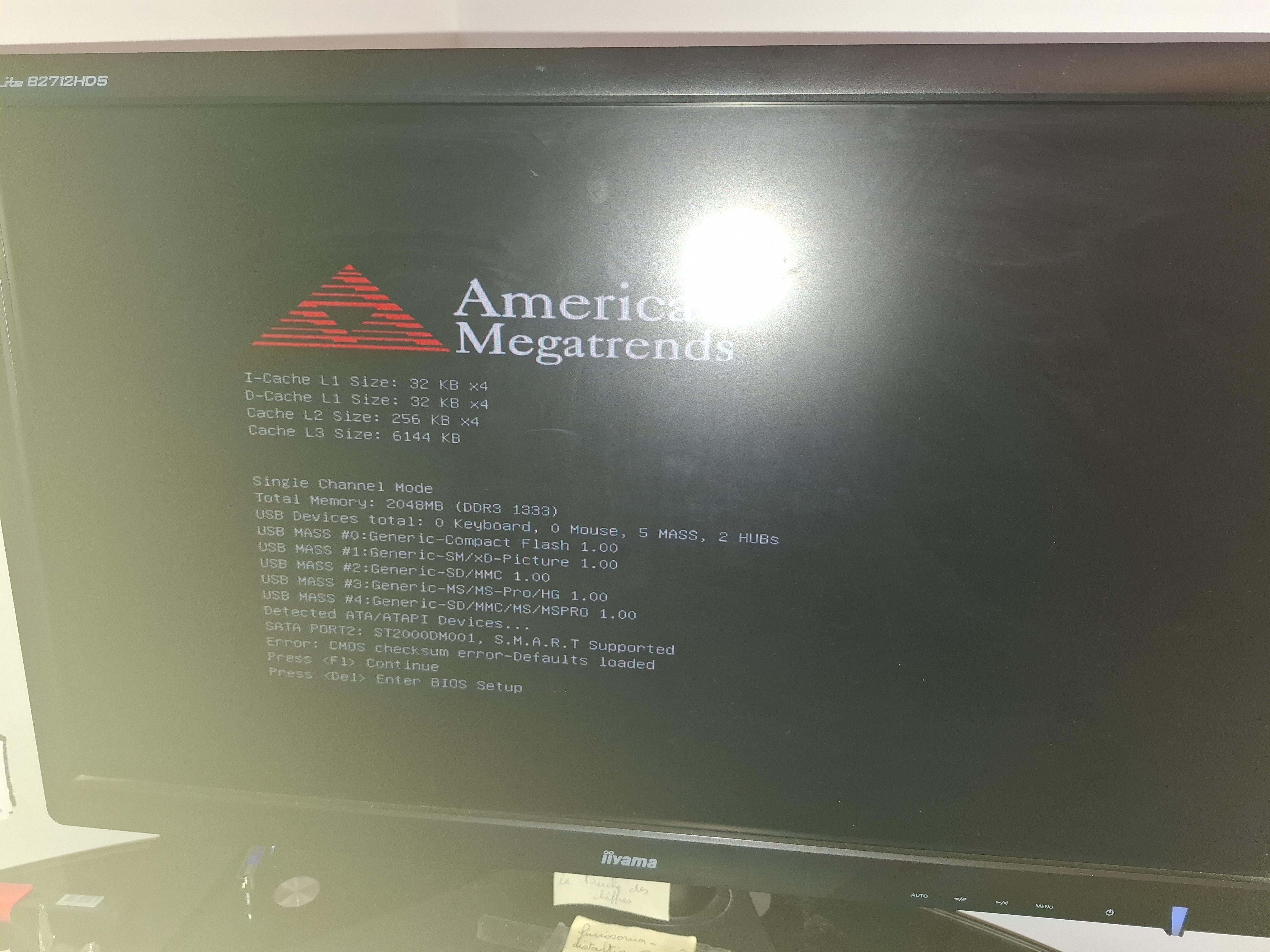

ensuite j ai debranché volontairement ce fil bleu dont je ne sais pas ce que c'est. je vous le mets en photo. et un message est apparu sur mon ecran alors qu'il ne s'était pas allumé jusqu'à présent. (photos). j ai rallumé ensuite mon ordi sans le fil et une autre fois avec le fil bleu branché et toujours pareil l'écran et le clavier ne s'allument pas.
avez vous une idée à quoi correspond ce message qui est apparu sur l'écran s'il vous plait ?
Il faut presser la touche Del pour entrer dans le bios là ce sont les paramètres par défaut qui sont chargés à la suite des manipulations sur la pile et sur les jumpers
Postez des photos des différents écrans du bios
