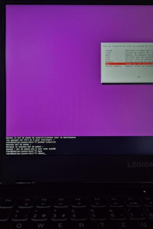

Tulburite Posté(e) le 22 juillet Posté(e) le 22 juillet Bonjour, Ok, on va essayer une autre procédure, il faut cependant me laisser le temps de faire des photos de mon écran pour que tu puisses faire les manipulations de manière correcte. Mais avant, on va changer également le mot de passe du super utilisateur de Linux Mint. Pour effectuer cette opération, tu suis exactement la même méthode que pour changer ton mot de passe, mais au lieu de passer la commande : passwd "non d'utilisateur" Tu passes la commande suivante : passwd Et une fois ton nouveau mot de passe inscrit, tu lances les mêmes commandes sync reboot -f Si je peux te conseiller, choisi un mot de passe très court (le chiffre 1 va très bien) Une fois cette opération effectuée, tu devrais normalement avoir le même mot de passe pour le super utilisateur que pour ta session (chiffre 1). Dernière chose, quand tu tapes le chiffre 1, tu ne tapes pas sur le clavier numérique (il y a de forte chance que le Num Lock ne soit pas activé). Je reviens vers toi une fois la nouvelle procédure préparée.

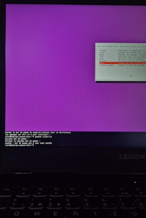

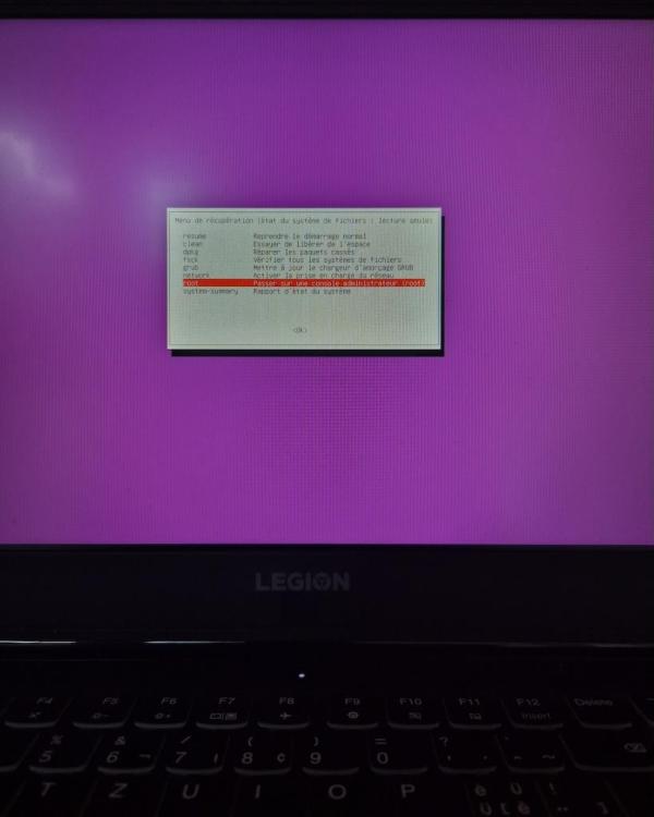

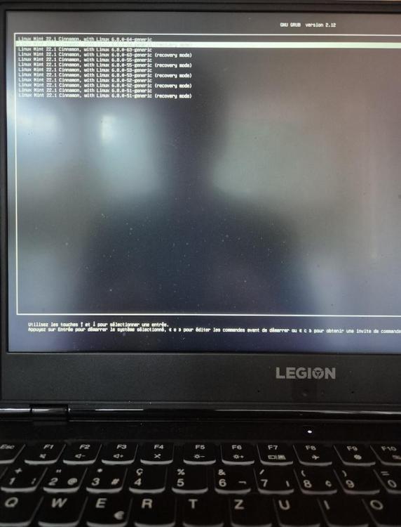

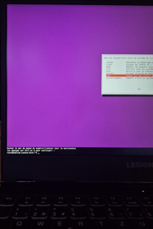

Tulburite Posté(e) le 23 juillet Posté(e) le 23 juillet Bonjour, Bon, une fois que tu as changé le mot de passe du super utilisateur avec la procédure ci-dessus, tu vas changer ton mot de passe utilisateur avec cette nouvelle procédure. Tu redémarres ta machine et une fois que tu as grub à l'écran, tu sélectionnes les options de Linux Une fois sur le menu, touche enter, et tu vas tomber sur cette fenêtre et tu sélectionnes le mode recovery, chez moi, j'ai encore les différents noyaux et peut-être que toi, tu ne les as pas / plus. Pas de souci, tu choisis celui qui se trouve en haut. Ensuite, enter, et tu vas tomber sur cette fenêtre Une fois sur cette fenêtre, tu descends et tu cliques sur "root" et tu vas avoir du texte en bas à gauche de ton écran À ce moment, tu devras indiquer le mot de passe du super utilisateur fraichement changé, une fois ton mot de passe changé, tu vas changer ton mot de passe utilisateur avec une première commande passwd "non d'utilisateur" sans les guillemets Une fois ton mot de passe changé, tu passes à nouveau les commandes sync Et reboot Maintenant, tu devrais pouvoir redémarrer ta machine et te connecter sur ton compte utilisateur.

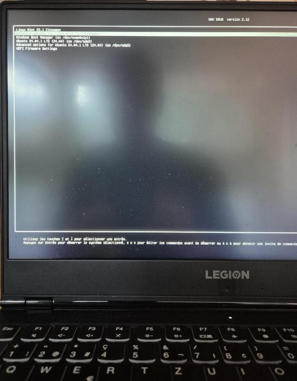

Kh38 Posté(e) mercredi à 15:37 Auteur Posté(e) mercredi à 15:37 Bonjour, Tout fonctionne comme sur des roulettes, lorsque j'allume la machine elle me propose bien le Grub et je peux lancer W11 ou LM indifféremment. J'ai juste le pavé numérique qui n'est pas opérationnel au lancement de LM. Peux-tu m'indiquer la manip avant que je classe le sujet stp ? Au plaisir de te lire, Kh38
