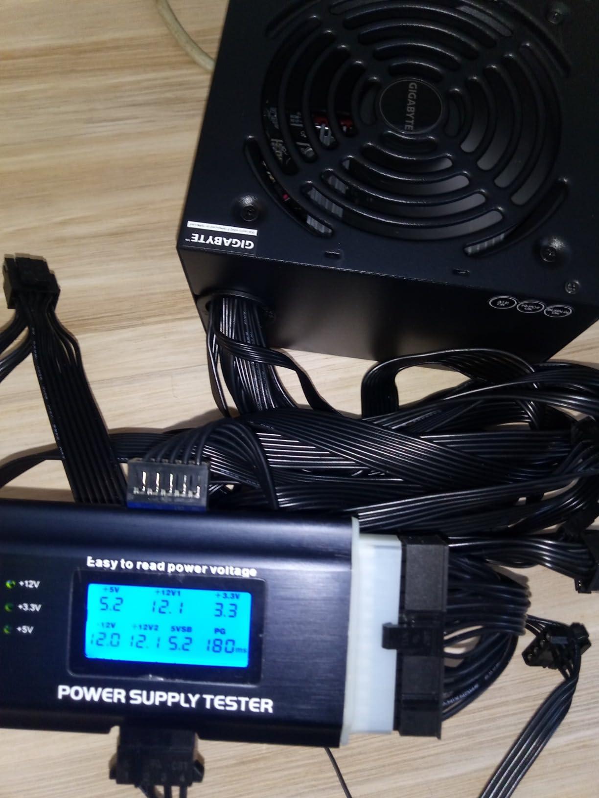

Delta Posté(e) le 24 juin 2025 Posté(e) le 24 juin 2025 (modifié) Il y a 4 heures, orion a dit : Alimentation 550W Gigabyte P550B 80+ bronze Hello prenez minimum une Gold, plus chère (+- 30eur) mais bien meilleur qualité si vous désirez rester chez Gigabyte, je n'ai rien contre cette marque bien que du contraire regarder celle ci https://www.amazon.fr/GIGABYTE-GP-P650G/dp/B0CSKPMKGW elle est dans les environs de 60 eur. https://www.gigabyte.com/fr/Power-Supply/GP-P650G Il y a 4 heures, orion a dit : J'avais pensé cloner mon disque dur pour garder tous mes logiciels sans les réinstaller (parce que certains n'aiment pas être installés trop de fois suite à des restaurations totales) mais est ce raisonnable vu l'écran bleu qui arrive parfois. il est possible de faire un clone ou une copie sauvegarde complète. Maintenant vu que cela sera pas la même carte mère, vous aurez des alerte et erreur qu'il faudra corriger. Cela ce passe assez bien dans l’ensemble et en générale. Les erreurs sont lié au drivers qui subitement ne seront plus les même entre deux CM différente. Modifié le 24 juin 2025 par Delta
