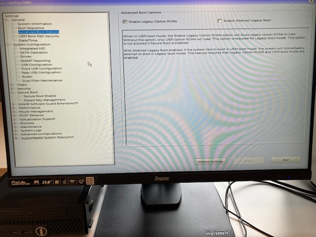

Pilotes USB3 pour Windows 7

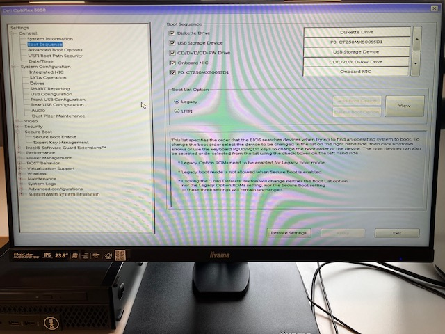

décoché on baord nic
et diskette drive.
faite passer en premier usb storage en première position
sauvegarder et re tenter
il y a une heure, Morgryn a dit :
Cela ne fonctionne toujours pas, message d'erreur pilote manquant...
hello
ici :
mettez en disabled, sauvegardé et re tenter
là a 90% de chance il passe

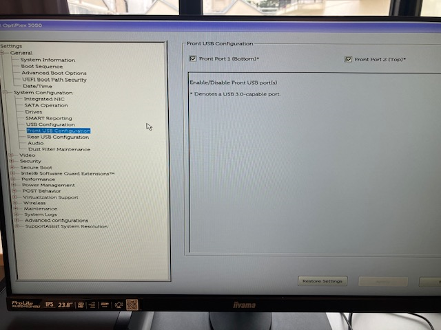

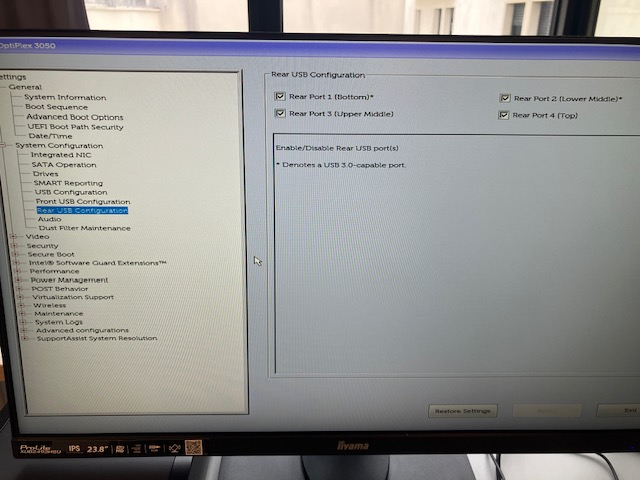

hello

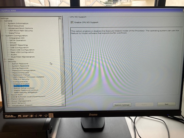

faite une photo de l'onglet REAR et Front usb configuration
Il y a 1 heure, Morgryn a dit :
Bonjour Delta,
Voilà ce qui est coché :

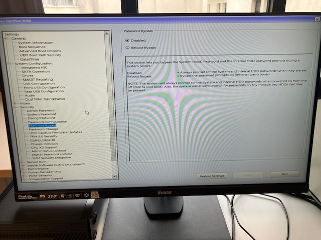

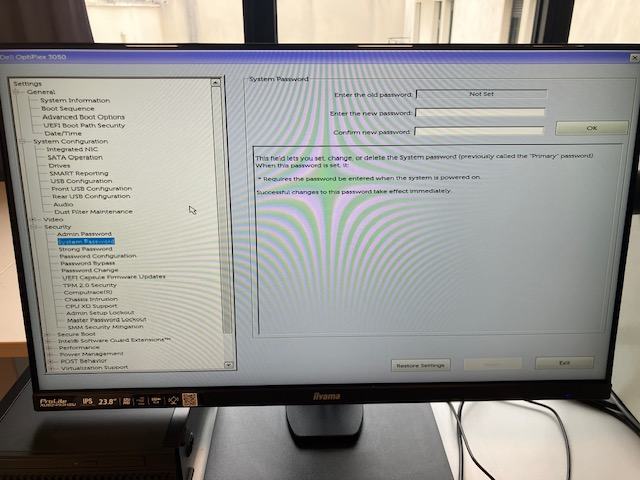

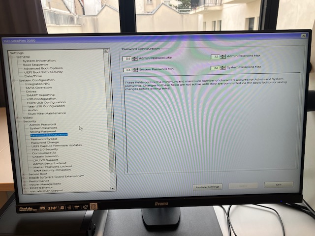

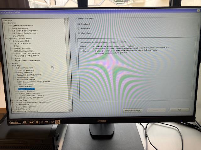

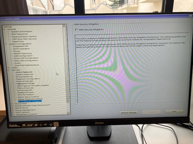

hello

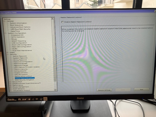

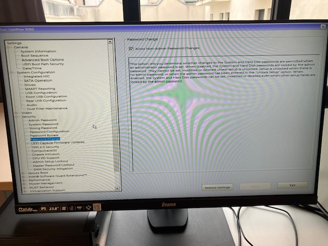

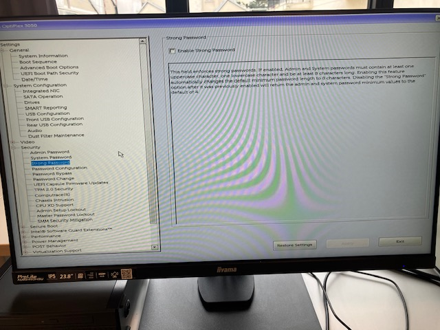

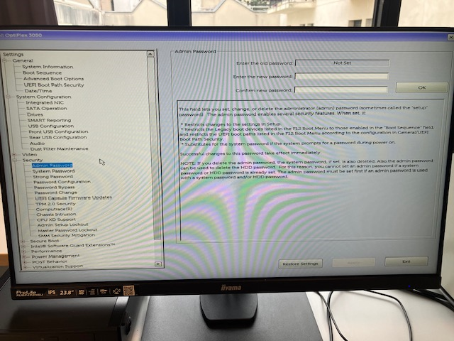

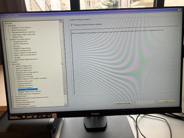

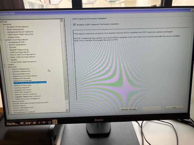

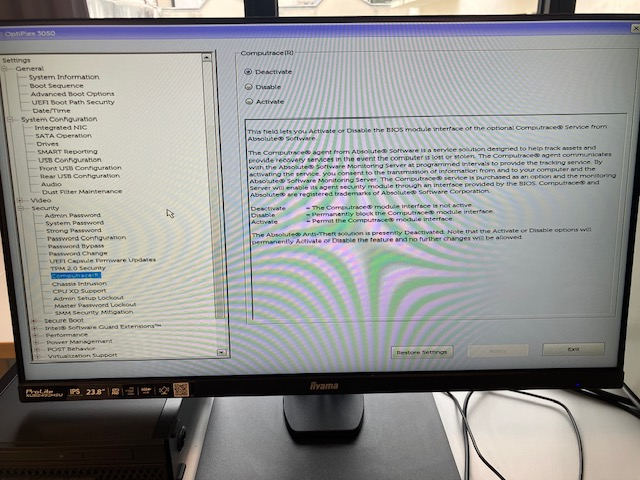

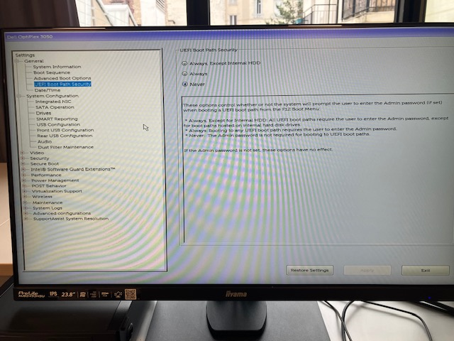

allez dans uefi boot path security

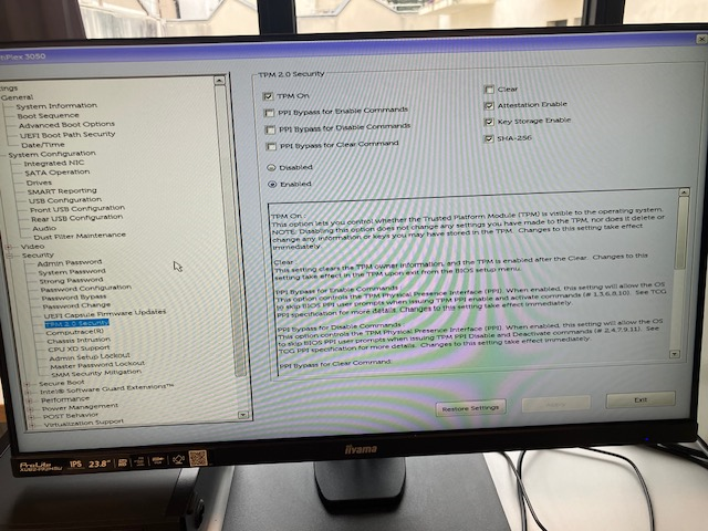

Il y a 6 heures, Morgryn a dit :
Ok, j'ai ça :
Est ce que TPM bloquerai l'affaire ???
Je suis en train de réfléchir .. Car le TPM 2.0, du temps de Windows 7 cela n'existait pas :strausskahn3:
