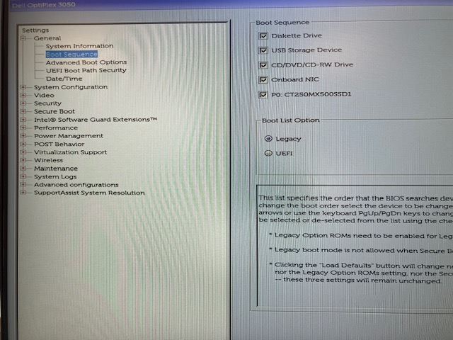

Morgryn Posté(e) le 14 mai 2025 Auteur Posté(e) le 14 mai 2025 (modifié) BIOS Legacy... Modifié le 14 mai 2025 par Morgryn

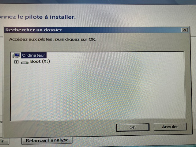

Morgryn Posté(e) le 14 mai 2025 Auteur Posté(e) le 14 mai 2025 Et lorsque que je branche la clé contenant le pilote...
Delta Posté(e) le 14 mai 2025 Posté(e) le 14 mai 2025 Il y a 15 heures, Morgryn a dit : Et lorsque que je branche la clé contenant le pilote... Hello, Est ce que ce pc est encore viable ? je m'explique, ce pc peut encore aller sur windows là actuellement. Si on boot normalement dessus?? J'aimerai faire deux trois vérification.
Morgryn Posté(e) le 15 mai 2025 Auteur Posté(e) le 15 mai 2025 Bonjour, Alors, concernant ce PC... Il doit dater de 2016 environ, il tournait encore il y a 1 an sous Windows 10 avec un disque dur mécanique. Mais ce disque dur étant en fin de vie, et Windows 10 ne reconnaissant plus ma fraiseuse à commande numérique suite à une mise à jour W10, j'ai décidé de changer le disque dur par un SSD puis de le réinstaller avec Windows 7 qui gère mieux ce genre de machine. Au passage, le BIOS étant protégé par un mot de passe admin, je l'ai fait sauté à l'aide du cavalier pour pouvoir y faire des changements si nécessaire. Donc actuellement il ne peut pas démarrer, le SSD dedans étant vierge. Je n'ai accès qu'au BIOS. Le PC est équipé de ports USB 2 et USB 3. (J'ai essayé les 2 ports, j'obtiens le même résultat). Voilà un peu l'histoire de ce PC... Au départ j'ai commencé en suivant le tuto de Pierre C, mais je suis resté bloqué au point 6 de l'étape 1 (cf premier message posté ici) : https://lecrabeinfo.net/tutoriels/installer-windows-7-sur-pc-avec-ports-usb-3-1/ Mon objectif final est de remettre en route ma machine à commande numérique. Vous pensez que ce PC n'est pas viable car il n'a pas détecté ma 2ème clé contenant le pilote ? Merci pour votre aide Bien à vous

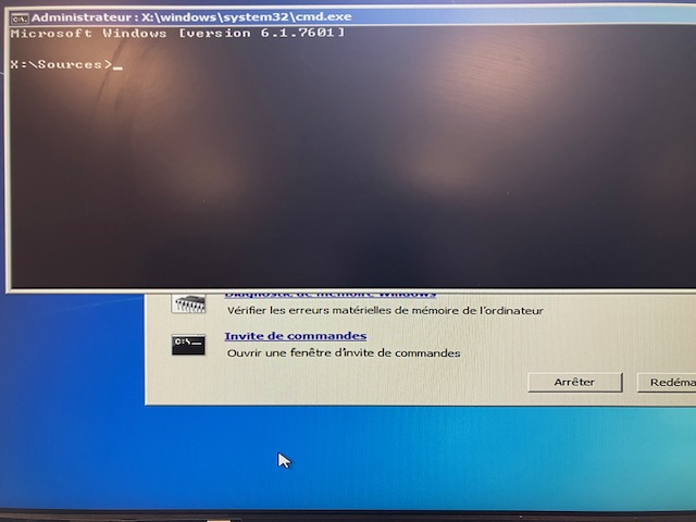

Delta Posté(e) le 15 mai 2025 Posté(e) le 15 mai 2025 (modifié) Il y a 3 heures, Morgryn a dit : Vous pensez que ce PC n'est pas viable car il n'a pas détecté ma 2ème clé contenant le pilote ? Merci pour votre aide Hello, je pense qu'il est capable mais aussi je pense qu'ont fait une légère fausse route sur comment il est configurer. ces message erreur et ses fausse route ou il se dirige sont aussi pour moi le fruit d'un mauvais réglage "option choisie". on vas tenter une ligne ou deux de command sous diskpart pour ce faire, il faudra lancer une procédure d'installation et choisir réparation au lieu d'installation on arrivera a un moment donner a un menu tel que celui ci au lieu de cliquer sur installer maintenant vous cliquer sur réparer l'ordinateur et vous arriverez ici normalement et là on pourra allez cliquer sur command prompt. Vous l'aurez en français bien évidement. Modifié le 15 mai 2025 par Delta 2

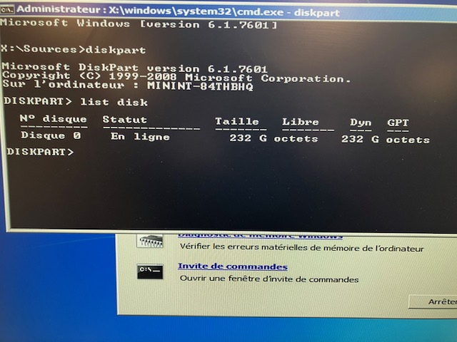

Delta Posté(e) le 15 mai 2025 Posté(e) le 15 mai 2025 il y a une heure, Morgryn a dit : Ok ! Merci ! C'est parti ! J'y suis ! taper diskpart cliquer sur enter ensuite taper list disk cliquer sur enter donnez moi ce qu'il vous dis
Delta Posté(e) le 15 mai 2025 Posté(e) le 15 mai 2025 il y a 13 minutes, Morgryn a dit : Ok, j'ai ça : votre SSD est bien un SSD de 230 go ou 240go
Morgryn Posté(e) le 15 mai 2025 Auteur Posté(e) le 15 mai 2025 Oui, c’est ça, 250 Go je crois (je vérifierais demain), je n’ai pas besoin de plus, c’est un PC qui ne servira qu’à faire tourner la fraiseuse numérique, il ne sera même pas connecté à internet.

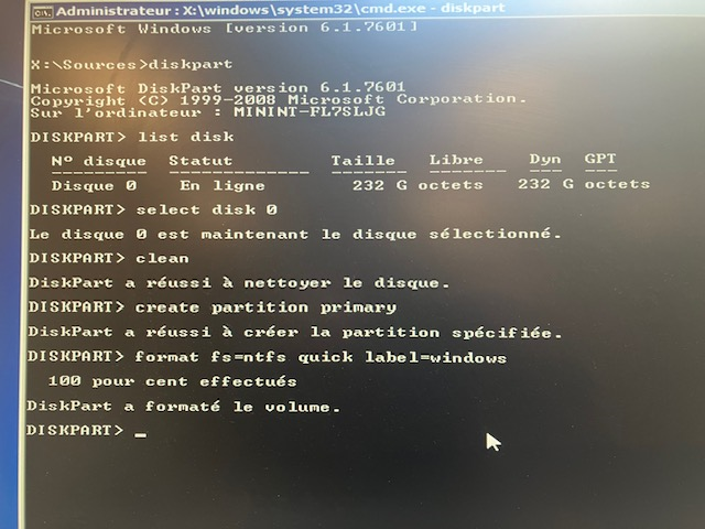

Delta Posté(e) le 15 mai 2025 Posté(e) le 15 mai 2025 (modifié) il y a 39 minutes, Morgryn a dit : Oui, c’est ça, 250 Go je crois (je vérifierais demain), je n’ai pas besoin de plus, c’est un PC qui ne servira qu’à faire tourner la fraiseuse numérique, il ne sera même pas connecté à internet. ok taper select disk 0 cliquer enter taper clean cliquer sur enter taper create partition primary cliquer sur enter taper format fs=ntfs quick label=windows cliquer sur enter faite une capture quand c'est fait avant de taper exit et cliquer sur enter Modifié le 15 mai 2025 par Delta 1
Morgryn Posté(e) le 15 mai 2025 Auteur Posté(e) le 15 mai 2025 Ok, je fais ça demain matin ! Merci pour votre aide, c’est vraiment cool… Bonne soirée
Morgryn Posté(e) le 16 mai 2025 Auteur Posté(e) le 16 mai 2025 Bonjour, J'y suis ! Si je comprend bien, on viens de nettoyer le SSD, créer une partition et formater au format NTFS, c'est bien ça ?
Delta Posté(e) le 16 mai 2025 Posté(e) le 16 mai 2025 (modifié) Il y a 2 heures, Morgryn a dit : Bonjour, J'y suis ! Si je comprend bien, on viens de nettoyer le SSD, créer une partition et formater au format NTFS, c'est bien ça ? hello correct maintenant taper list volume cliquer enter faite une capture image Modifié le 16 mai 2025 par Delta 1

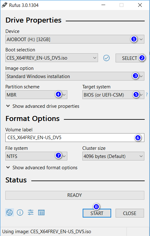

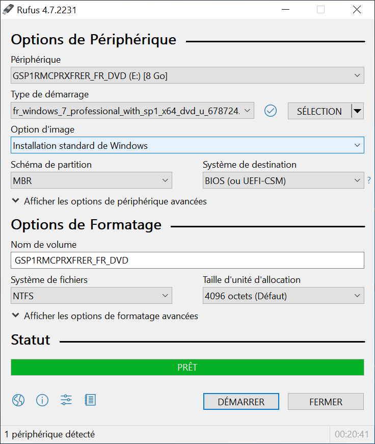

Morgryn Posté(e) le 21 mai 2025 Auteur Posté(e) le 21 mai 2025 Bonjour Delta, Désolé, je n’ai pas encore pu procéder à la suite, ma clé USB m’a lâché, je ne peux plus accéder à l’invite de commande pour l’instant… Comme je dois en refaire une autre, si j’imagine bien la suite, et afin d’anticiper, je dois paramétrer Rufus pour un schéma de partition GPT, un système de destination UEFI et un système de fichiers NTFS ? Merci d’avance Bien à vous
Delta Posté(e) le 22 mai 2025 Posté(e) le 22 mai 2025 Il y a 17 heures, Morgryn a dit : Comme je dois en refaire une autre, si j’imagine bien la suite, et afin d’anticiper, je dois paramétrer Rufus pour un schéma de partition GPT, un système de destination UEFI et un système de fichiers NTFS ? bonjour, votre Bios est en quoi ! et non votre SSD n'est pas en GPT
Morgryn Posté(e) le 22 mai 2025 Auteur Posté(e) le 22 mai 2025 Comment je paramètre Rufus pour refaire ma clé svp ? Je fais comme ça ?
Delta Posté(e) le 22 mai 2025 Posté(e) le 22 mai 2025 Il y a 3 heures, Morgryn a dit : Je fais comme ça ? oui comme cela 1
Delta Posté(e) le 22 mai 2025 Posté(e) le 22 mai 2025 Il y a 7 heures, Morgryn a dit : Ok, merci. BIOS Legacy normalement avec un iso de windows 7 pro normal sans modifs cela devrais aller mieux maintenant que l'on a formater le disque dur
