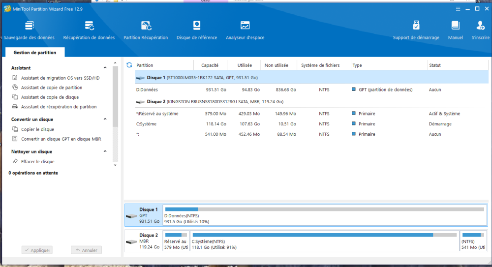

galyfree Posté(e) le 3 avril 2025 Auteur Posté(e) le 3 avril 2025 Hello, merci pour le tuyau, j'ai mis le dossier onedrive sur une clef, ca fait un peu de place pour travailler, Voici les captures d'écran. C fait 118 Go
calisto06 Posté(e) le 3 avril 2025 Posté(e) le 3 avril 2025 Ok la on peut juste déplacer certaines données sur D éventuellement déplacer quelque logiciels en les réinstallant sur D pas agrandir C en prenant sur D Ma suggestion ; créer des dossiers similaires à ceux des bibliothèques ; téléchargements , documents etc et déplacer un maximum des fichiers par copier coller Voir ce qui prend le plus de place dans système/stockage (attention à ne pas cocher le dossier téléchargements si vous faites un nettoyage des fichiers temporaires avant d'avoir transféré les fichiers sur D)

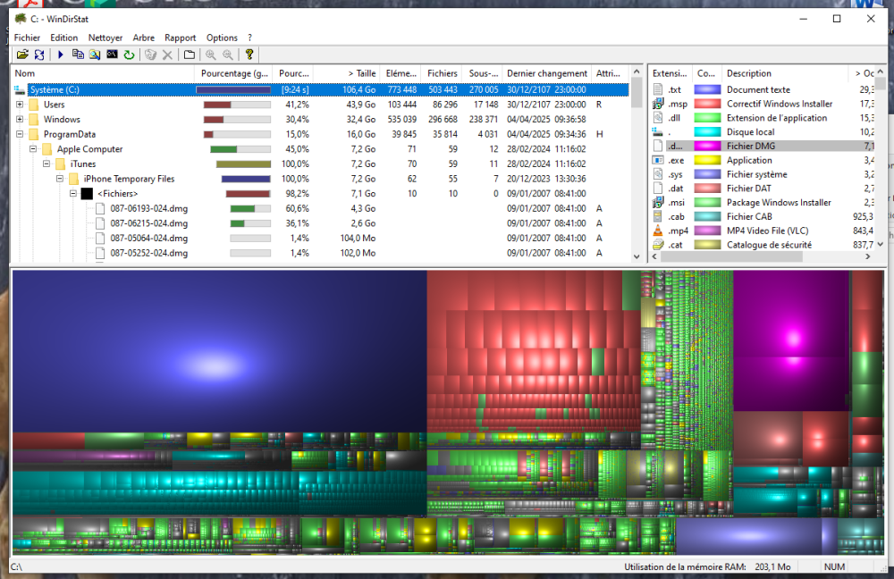

galyfree Posté(e) le 4 avril 2025 Auteur Posté(e) le 4 avril 2025 (modifié) Ok, j'ai déplacé dèjà pas mal de choses, j'ai 7 Go de disponible désormais. Peux tu me donner ton point de vue sur ce que peux déplacer encore sans risque stp. J'ai utiliser WinDirstat pour y voir plus clair. Merci d'avance Modifié le 4 avril 2025 par galyfree

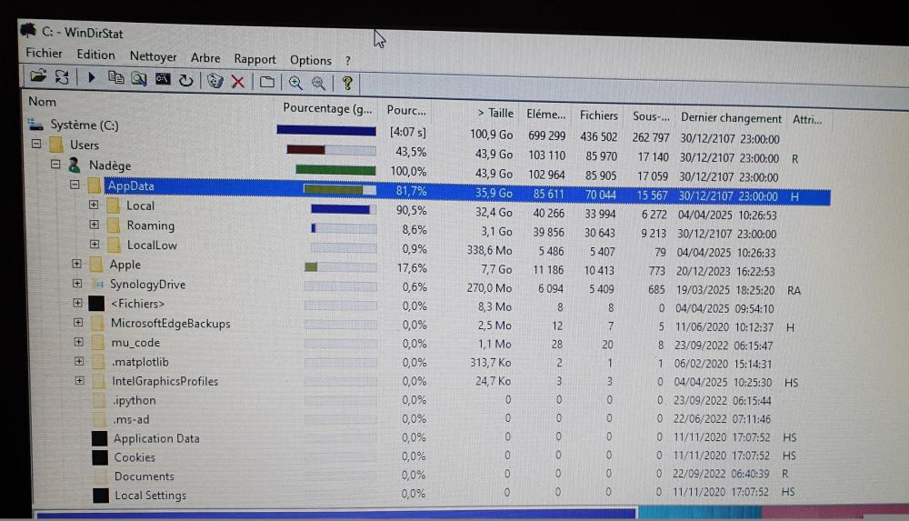

calisto06 Posté(e) le 4 avril 2025 Posté(e) le 4 avril 2025 Le dossier user pèse 44 g ouvre le et développe le dossier utilisateur

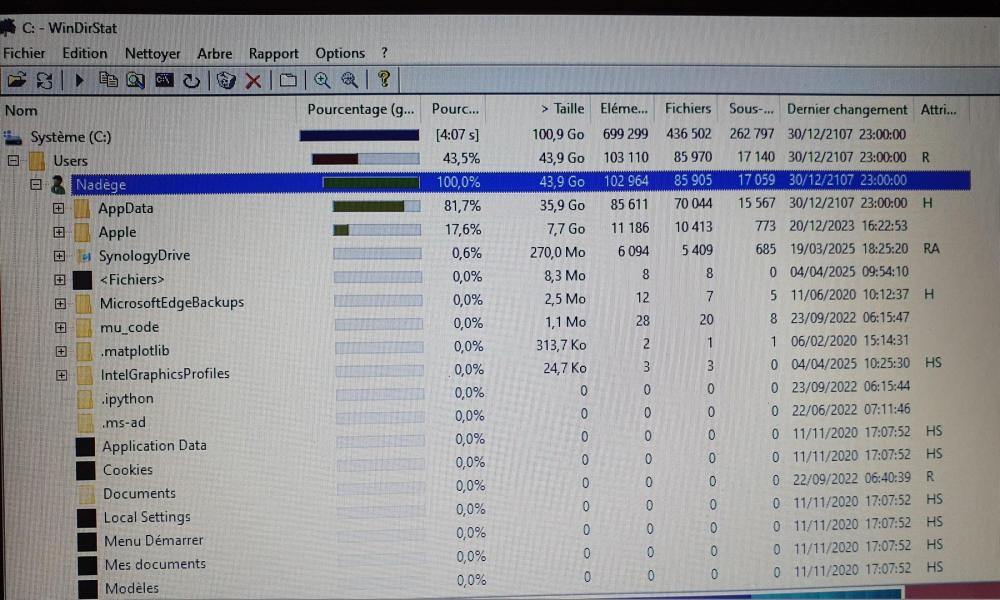

galyfree Posté(e) le 4 avril 2025 Auteur Posté(e) le 4 avril 2025 (modifié) Voilà : Modifié le 4 avril 2025 par galyfree

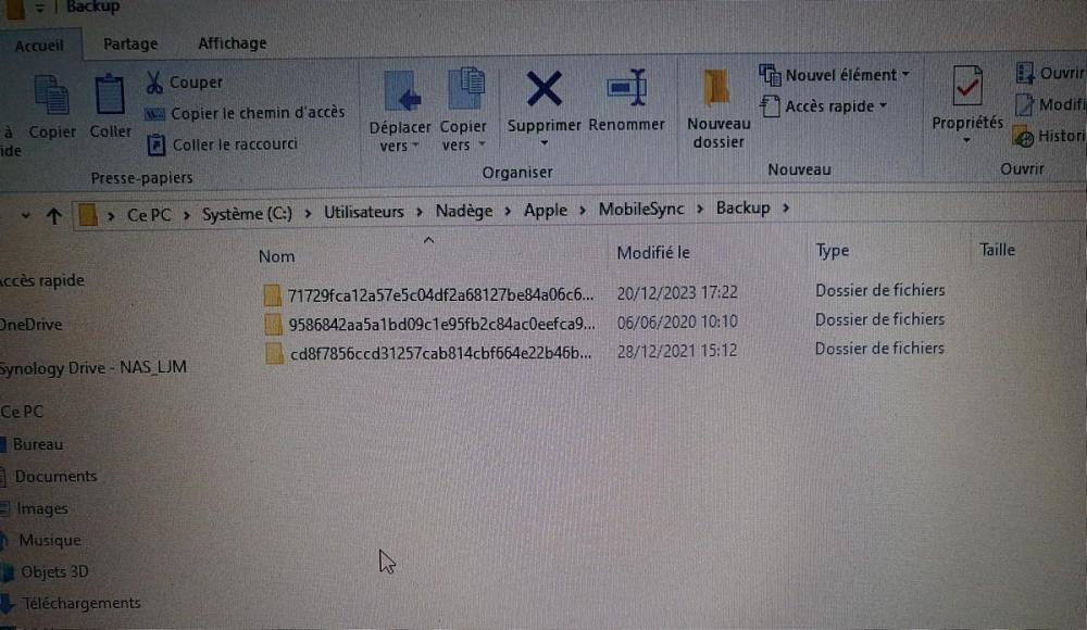

galyfree Posté(e) le 4 avril 2025 Auteur Posté(e) le 4 avril 2025 Hello, par exemple le dossier Apple fait 7 Go, apparemment ce sont des backups. Je peux peut être le déplacer dans D ?
