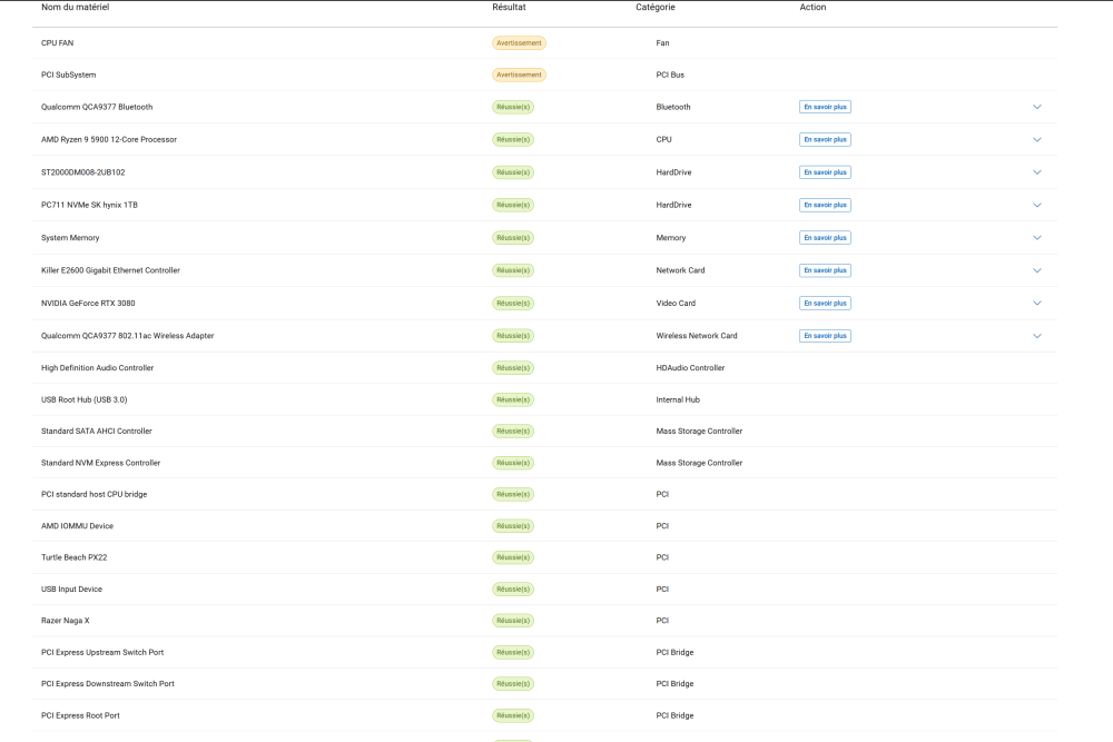

J'ai refais un scan matériel depuis le site Dell et d'après eux la CG est opérationnelle mais il y a 2 objets défaillants.

quand le pc a crasher, vous avez du rebooter??
Si oui, il aura perdu de la température...
ce qui me fait demander cela c'est votre avertissement du CPU fan, c'est clairement votre ventilo dont le diag parle.
Est ce qu'il tourne ? Ouvrez le capot du pc et regarder une fois
pour le PCI bus c'est un drivers

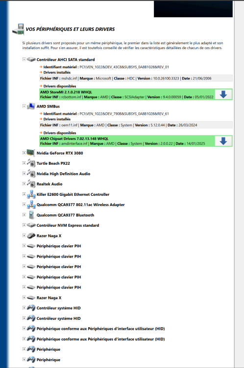

Le logiciel m ouvre tout de même cette page internet, j'ai téléchargé les 2 drivers obsolètes mais je ne les ai pas installé, j attends votre avis sur la situation.
il y a 2 minutes, IkeAlamba a dit :
installer le amd chipset driver.
Le Store mi bien souvent on me le propose et je n'arrive jamais a l'installer chez moi :c_lol2:
une fois le amd chipset driver installer re tenter une fois le diag comme ici
voir si on a résous ce problème
Il y a 4 heures, IkeAlamba a dit :
Par contre sur *MesDrivers* , l AMD CHIPSET est toujours en vert comme si je devais l installer.

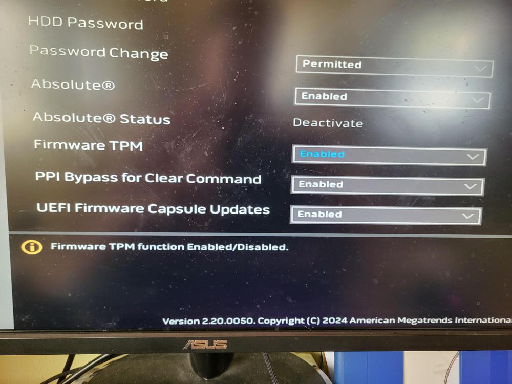

CertificateServicesClient-CertEnroll ERREUR 86
cela revient régulièrement sur des forum, au TPM donc au PTT pour intel et FTPM pour AMD
à l’instant, IkeAlamba a dit :
Il faut que je le change dans ce cas ?
C est sans danger ?
en désactivant le FTPM,
au pire le pc démarre plus il faudra retourner au bios le re activer
au mieux il démarre il y aura peut être une ou deux connexion a re faire (remise du-des mots de passe) et le pc continue comme si rien ne c’était passé..
et l'erreur disparait
Vous avez un petit tuto pour me guider lors de ce changement :c_satisfied: ?
malheureusement non car tout les bios sont différent et les onglet sont different
et en plus chez alienware encore pire.
le mieux que je puisse vous dire c'est faire des screeen des onglet que vous voyez dans le bios.
et je vous guiderai au mieux
