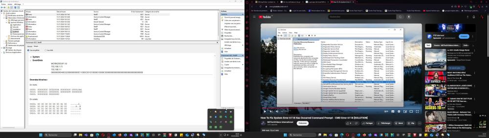

Suite à l'installation de la 24H2 , je me retrouve avec énorméments d'erreurs 4321,NetBT au niveau du journal système .
Quel est la suite à donner à cela svp!
Le nom "WORKGROUP  :1d" n'a pas pu être enregistré sur l'interface avec l'adresse IP 192.168.1.15 .L'ordinateur avec l'adresse IP 192.168.1.1 n'a pas permis que le nom soit réclamé par cet ordinateur .

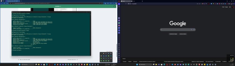

Ouvre une invité de commande en mode administrateur, tape la commande suivante et donne le résultat.
ipconfig
Merci.
Maintenant, tape la commande suivante et exécute là :
ipconfig /release
Attends une dizaine de minutes, puis tape celle-ci et exécute là :
ipconfig /renew
Pour finir, donne le retour de cette dernière.

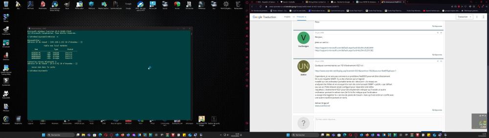

Il y a 1 heure, crimebmx59 a dit :
ok pas de problèmes !
Sinon le résultat du nbtstat -n te semble t'il correct car il y a deux fois le nom de mon pc et deux workgroup
Je ne pense pas.

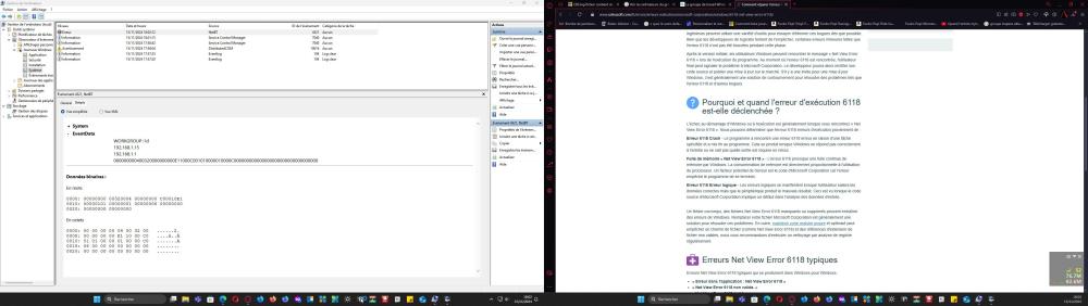

Bonsoir,
Je n'ai plus d'erreurs NETBT dans mon journal système de Windows en me servant de ce site :
Comment activer/désactiver NetBIOS dans Windows 10/11 – 98ffe08d.com
J'ai désactivé  :
  • Ensuite allez sur l’onglet WINS
  • Puis en bas, dans paramètres NetBIOS, sélectionnez Désactiver NetBIOS sur TCP/IP
J'espère que je fais un bon choix.
