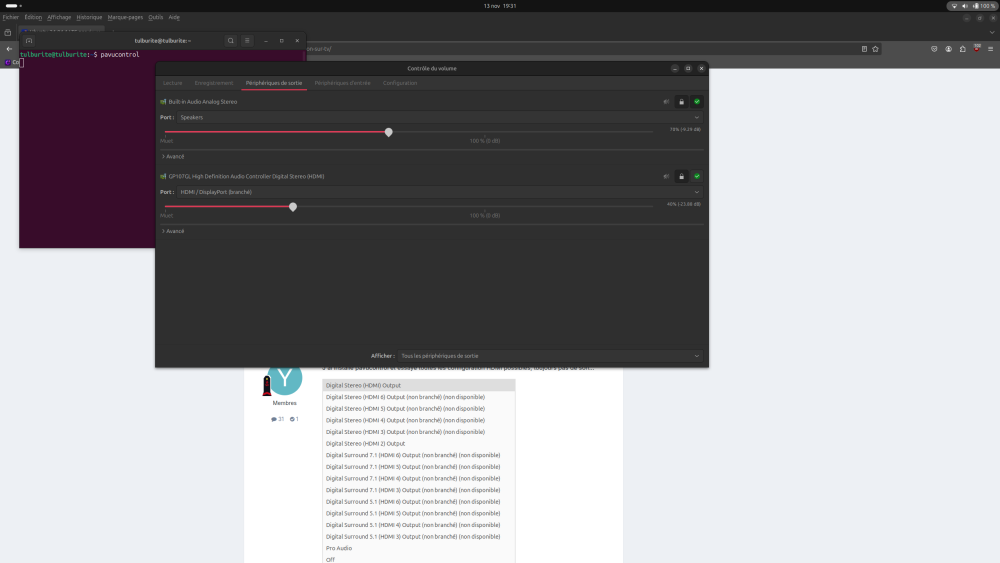

Tulburite Posté(e) le 12 novembre Share Posté(e) le 12 novembre Bion ce n'est pas suffisant pour connaitre la version HDMI que tu as, normalement toutes les interfaces HDMI transportent le son, il peut par contre y avoir des fois une carte graphique qui ne transporte pas le son et surtout si elles utilisent des adaptateurs ou des configurations spécifiques. Maintenant, je me pose une grande question, tu as eu dernièrement un problème de sortie de veille de ta machine (problème de carte graphique amd si mes souvenirs sont bons), tu as actuellement un problème de mise en veille et de son, je suis pratiquement certain que ces problèmes sont liés. Quelques fois avec Ubuntu, il faut configurer manuellement la sortie son sur le HDMI, pour ça, il te faut installer pavucontrol avec cette commande : sudo apt install pavucontrol Ensuite, lance pavucontrol et dans l'onglet configuration, choisis "HDMI" pour la sortie audio. Essaie déjà ceci et on avisera par la suite. Lien vers le commentaire
Yves38 Posté(e) le 13 novembre Auteur Share Posté(e) le 13 novembre J'ai installé pavucontrol et essayé toutes les configuration HDMI possibles, toujours pas de son... Lien vers le commentaire
Tulburite Posté(e) le 13 novembre Share Posté(e) le 13 novembre Et dans "Périphériques de sortie", tu es bien sur ta carte graphique ? (capture d'écran ci-dessous) Lien vers le commentaire
Yves38 Posté(e) le 14 novembre Auteur Share Posté(e) le 14 novembre voilà le résultat, ensuite tu as compris que je ne suis pas, loin s'en faut, un informaticien chevronné :( Merci pour ton aide... et ta patience! Lien vers le commentaire
