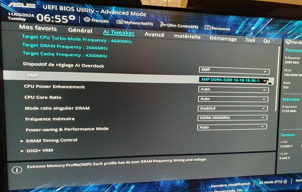

galyfree Posté(e) le 5 novembre 2024 Auteur Posté(e) le 5 novembre 2024 Helo Delta je ne pensais pas que c'était de l'OC vu que la ram est en 3200 MHz. Y'a un risque ? ou autre ? Voici le screen, merci
Delta Posté(e) le 5 novembre 2024 Posté(e) le 5 novembre 2024 Il y a 5 heures, galyfree a dit : Helo Delta je ne pensais pas que c'était de l'OC vu que la ram est en 3200 MHz. Y'a un risque ? ou autre ? Voici le screen, merci hello voici ce que cela annonce : pas tellement la Ram qui vas être OC mais la CM la Ram si elle est construite et qu'elle a les éléments pour produire du 3200, la ram ne ressentira rien du tout. Maintenant c'est la CM qui vas, elle, devoir subir ce paramètre OC dans le menu du bios ici : XMP est enabled

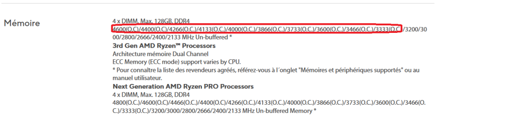

Delta Posté(e) le 5 novembre 2024 Posté(e) le 5 novembre 2024 il y a 42 minutes, galyfree a dit : J'avoue que je ne pensais pas overclocker en faisant ça car à priori la CM et les barrettes sont prévues pour... il faut O.C pour avoir les 3200 et 2933 c'est comme ici par exemple : ma CM je peut mettre 3200 sans OC a partir de 3333 jusqu'as 4600 je dois passer en CM OC
