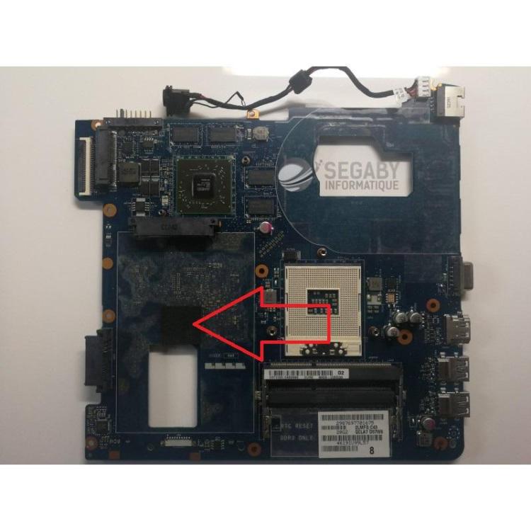

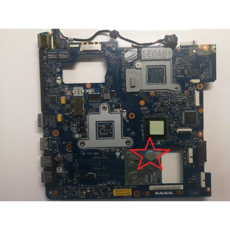

calisto06 Posté(e) le 30 octobre 2024 Posté(e) le 30 octobre 2024 Bonjour @galyfree rien qui ressemble à ceci ? 3
galyfree Posté(e) le 30 octobre 2024 Auteur Posté(e) le 30 octobre 2024 il y a une heure, calisto06 a dit : Bonjour @galyfree rien qui ressemble à ceci ? Bonjour calisto06, non rien qui ne ressemble à ça...
galyfree Posté(e) le 30 octobre 2024 Auteur Posté(e) le 30 octobre 2024 il y a 35 minutes, Delta a dit : hello, ici Hello Delta, malheureusement, rien qui ne ressemble à ça sur ma CM...

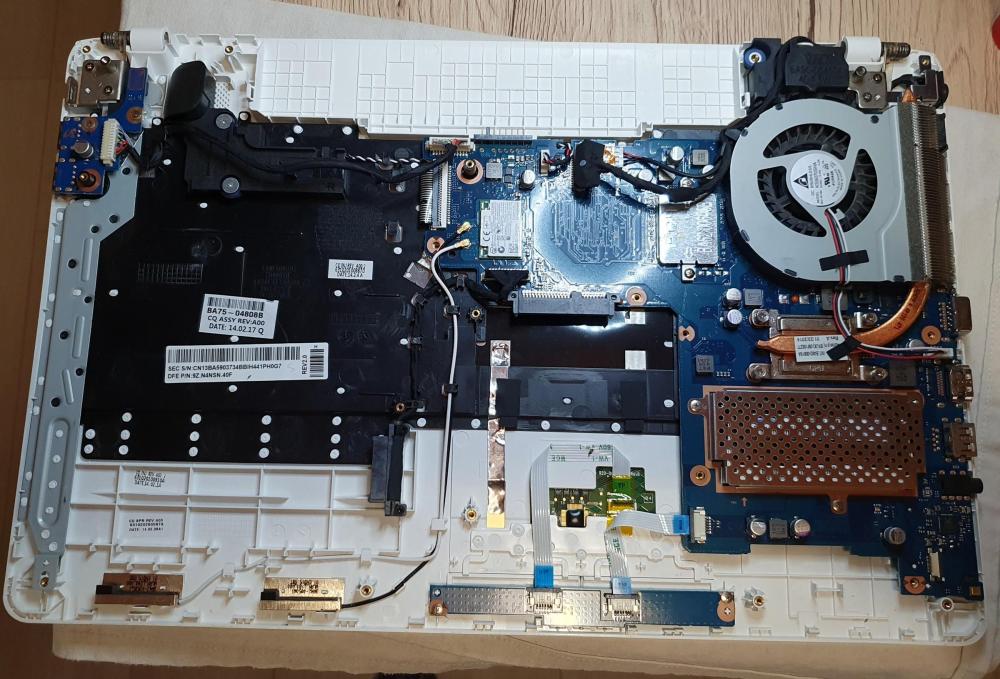

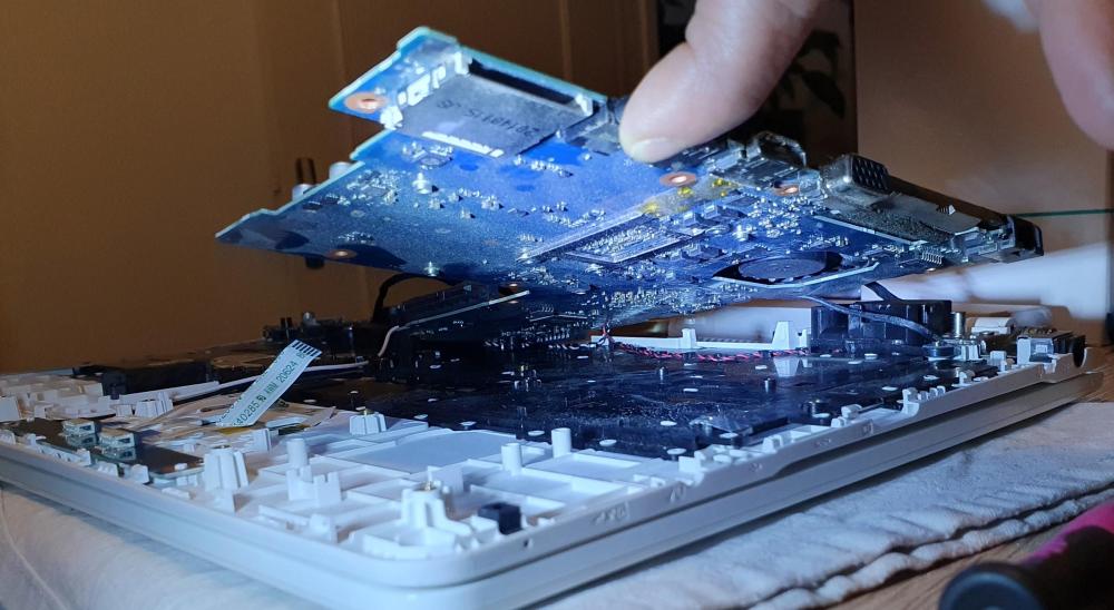

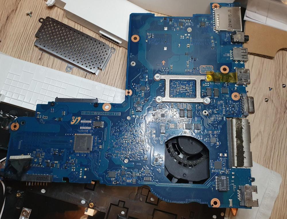

galyfree Posté(e) le 31 octobre 2024 Auteur Posté(e) le 31 octobre 2024 Voici une photo plus précise du dessous mais on y voit rien non plus. Sur une CM la pile CR2032 est indispensable, on est d'accord ?
calisto06 Posté(e) le 31 octobre 2024 Posté(e) le 31 octobre 2024 Non certains ordinateurs modernes utilisent la batterie et un condensateur qui reste chargé un certain temps
galyfree Posté(e) le 31 octobre 2024 Auteur Posté(e) le 31 octobre 2024 Ok on dirait bien que ce pc n'en a pas alors... Alors du coup la batterie de ce pc est hs j'en ai commandé une. C'est peut-être pour ça que l'heure ne tient pas. Je vais remonter et le laisser branché, ça suffira peut-être à recharger le condensateur en question ? 1
calisto06 Posté(e) le 31 octobre 2024 Posté(e) le 31 octobre 2024 Oui et avec une batterie neuve ça devrait aller
