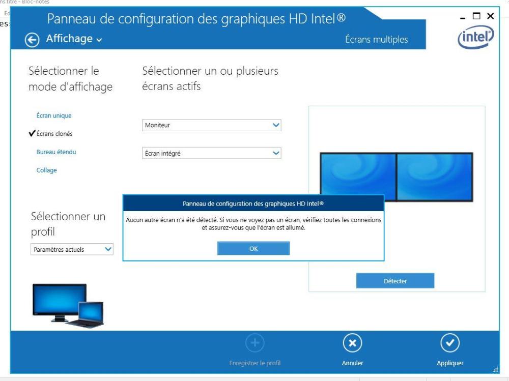

j'ai 2 cartes graphiques et effectivement une Intel.cartes.JPG.4b48afbbb4c80b44d209865905a13775.JPG
J'ai ouvert le panneau intel par CTRL+ALT+Fn+F12 mais la carte HD Graphics 4000 ne gère pas les sortie HDMI, seul choix dans ecrans multiples c'est moniteur ou ecran integré ,

j'ai récupéré le correctif donné par Delta , installation et message d'erreur = réponse Oui donc vieux pilotes
redémarrage .... et sur HDMI 2 du Vidéoprojecteur le panneau de configuration graphique a reconnu mon Optima 1080P.
Par contre je ne sais pas avec la Nvidia mais si je vais dans paramètre - ecran, j'ai 3 ecrans !!  donc 1 seul reconnu ?
