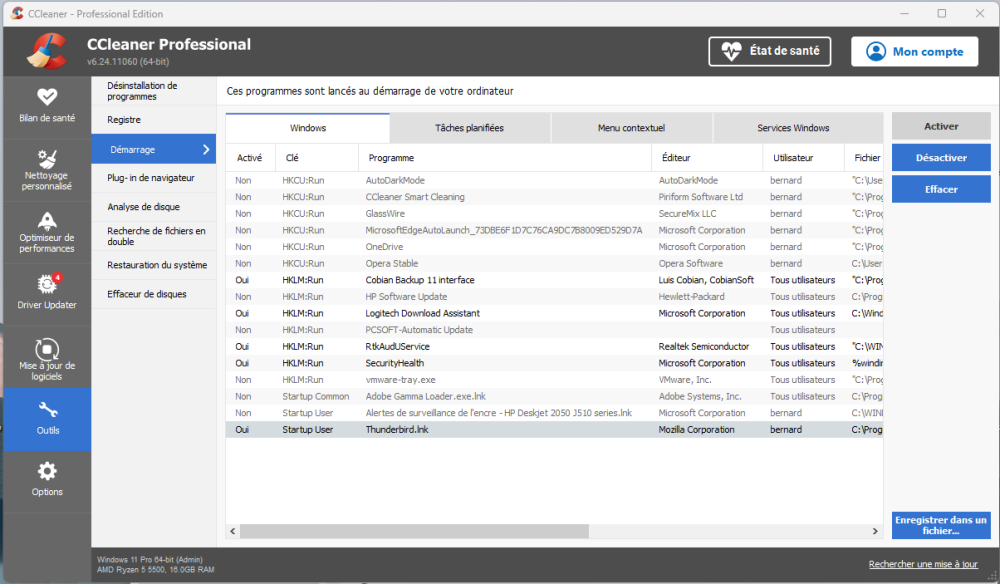

Tu peux voir sur les copies d'écran que le lien existe mais qu'il est désactivé. Si je le réactive et que je redémarre le PC il est automatiquement désactivé !!!!!

Non, non il est bien désactivé car il ne démarre pas à l'allumage du PC. Enfin il ne démarrait plus car J'ai trouvé une solution :
j'ai supprimé le lien avec CCleaner, j'ai redémarré le PC, j'ai recrée le lien toujours avec CCleaner et ça fonctionne.

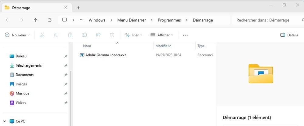

  2. ton dossier de démarrage automatique ?
    (Combinaison des touches Windows+R, saisir shell:startup et valider.)
  3. le dossier de démarrage automatique de tous les utilisateurs ?
    (Combinaison des touches Windows+R, saisir shell:common startup et valider.)

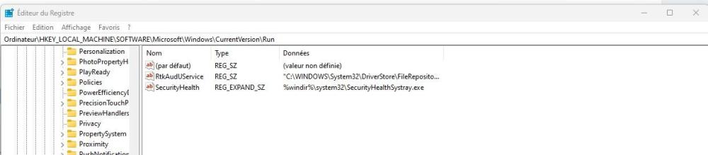

  4. la clé de registre HKEY_LOCAL_MACHINE\SOFTWARE\Microsoft\Windows\CurrentVersion\Run ?

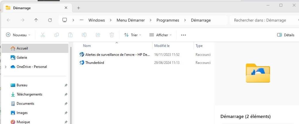

Très bien.
Donc le seul déclencheur que je vois, il se trouve dans ton dossier de démarrage :

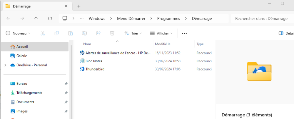

  1. Depuis le dossier de démarrage (combinaison des touches Windows+R, saisir shell:startup et valider),
  2. clic droit, Nouveau - Raccourci ;
  3. saisir notepad.exe comme emplacement de l'élément, puis bloc-notes (ou ce qu'on veut) comme nom, et valider.
Normalement il n'y a pas besoin de redémarrer, il devrait apparaitre aussitôt ici, dans l'onglet Démarrage du gestionnaire de tâches :

  1. Supprimer notre raccourci test du bloc notes dans le dossier de démarrage,
  2. Puis y Faire un clic droit pour à nouveau créer un raccourci,
  3. Et dans l'emplacement de l'élément, coller cette ligne de code (que ce forum bloque, j'ignore pourquoi) :
  4. Puis enregistrer ce raccourci avec le nom désiré.
Si ça ne fonctionne toujours pas, alors j'en conclu que c'est bien Thunderbird qui a un souci.
