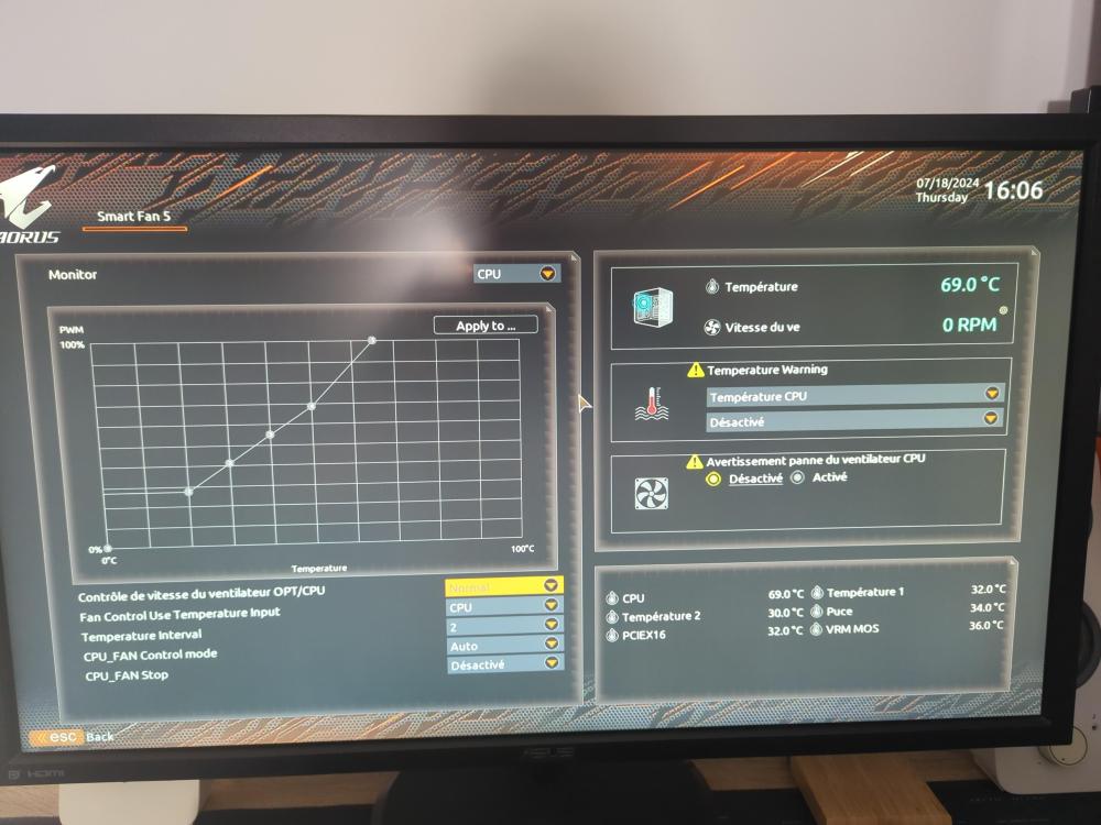

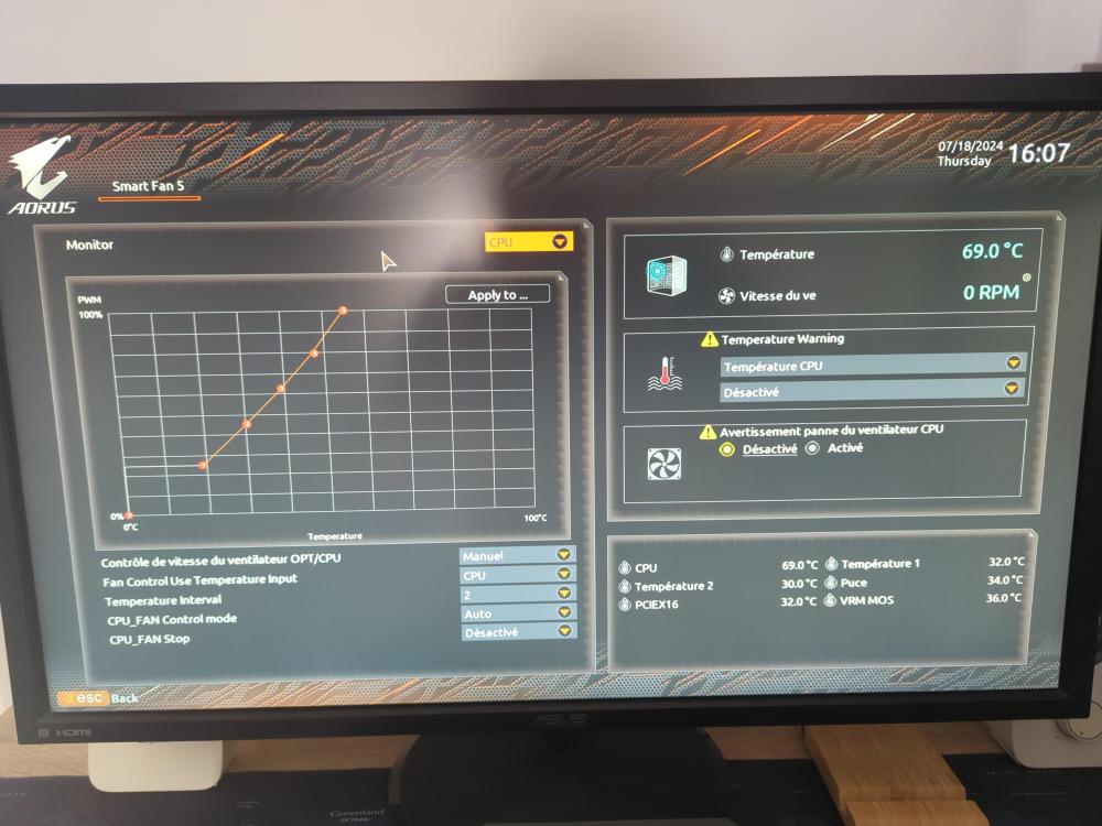

zelandonii Posté(e) le 18 juillet 2024 Share Posté(e) le 18 juillet 2024 (modifié) Bonjour à tous, Étant en été, nos PC et à fortiori les CPU, chauffent. Le problème est que le mien s'arrête tout seul car la température intérieure doit devenir trop élevée. Ceci à cause de BOINC qui fait tourner le CPU et parfois le GPU à plein régime (cf : capture écran Sensor"). Je souhaiterais donc apprendre à régler les ventilateurs manuellement afin qu'il se déclenchent peut-être plus tôt ou qu'ils tournent plus vite. J'ai donc fait deux captures écran nommées "Auto" et "Manuel" afin que vous voyez comment se trouve le réglage par défaut, et comment j'ai "bidouillé" le mode manuel pour voir la manière dont il se présente. Il y a bien aussi un mode "pleine charge" qui devrait convenir à mon utilisation, mais le souci est que cela fait un bruit pas possible en permanence. Je précise pour finir qu'avec le réglage que j'ai effectué manuellement, le PC ne s'est pas encore rééteint. Merci d'avance pour votre aide. Cordialement. Modifié le 28 juillet 2024 par zelandonii Lien vers le commentaire
Delta Posté(e) le 18 juillet 2024 Share Posté(e) le 18 juillet 2024 il y a 45 minutes, zelandonii a dit : Il y a bien aussi un mode "pleine charge" qui devrait convenir à mon utilisation, mais le souci est que cela fait un bruit pas possible en permanence. hello, il faudrait regarder pour voir si pas moyens de voir a partir de combien de tours minute il reste a une valeur acceptable ici par exemple 3800 trs/min j'oscille entre 30 et 35° si on se dit qu'un cpu même a 45° c'est pas mal au repos en été, je pense pouvoir descendre a 3000 trs/min 1 Lien vers le commentaire

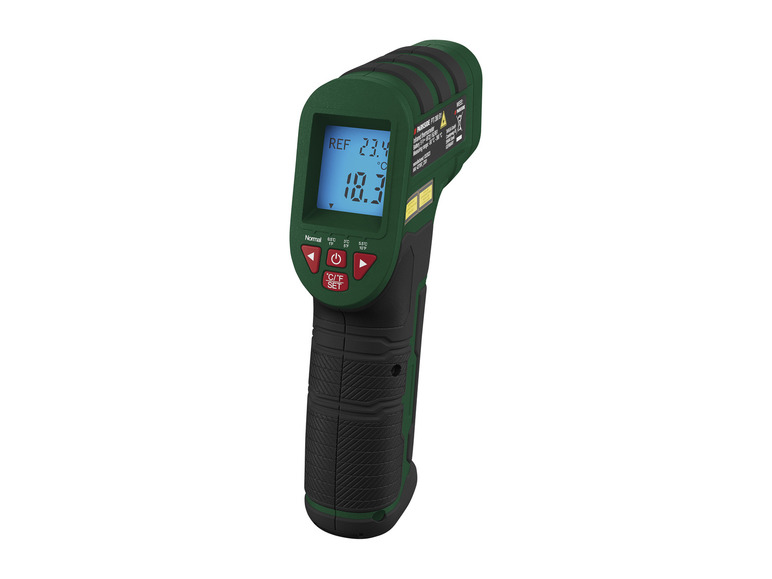

Delta Posté(e) le 28 juillet 2024 Share Posté(e) le 28 juillet 2024 (modifié) il y a 16 minutes, zelandonii a dit : Je ne pense pas car je peux prendre le tuyau qui va du CPU au radiateur à pleine main sans que cela brûle. donc le corps "la surface du CPU" monte au dessus de 90° bien avant que l'eau elle même ne passe a cette température là.. il y a 16 minutes, zelandonii a dit : Et non, je ne sais pas comment la prendre car c'est un refroidissement liquide d'usine. avec un thermomètre a laser, infrarouge et pointer vers les tuyaux une dizaine d'euro https://www.lidl.be/p/fr-BE/PARKSIDE-Thermometre-infrarouge/p100366443?mktc=shopping&utm_source=google&utm_medium=cpc&utm_campaign=sho-sea_shop_cid-20439204903&utm_content=162534411305&utm_term=&gad_source=1 Modifié le 28 juillet 2024 par Delta 1 Lien vers le commentaire
zelandonii Posté(e) le 28 juillet 2024 Auteur Share Posté(e) le 28 juillet 2024 Super merci, je n'aurai qu'à me servir de celui servant à prendre la température de mes enfants. 1 Lien vers le commentaire
