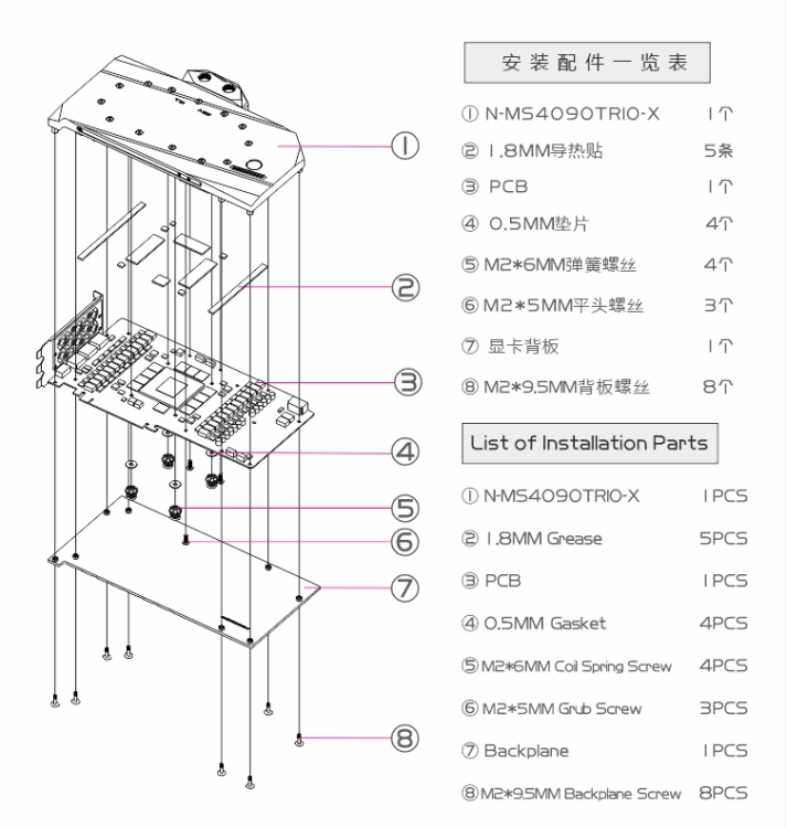

Delta Posté(e) le 5 juillet 2024 Posté(e) le 5 juillet 2024 il y a 3 minutes, HarryKleins a dit : Aussi, une fois acheté comment savoir si c’est les bons ou pas ? il faut pas se looper, car j'ai vus les performance de cette CG sa annonce du lourd, 24 Go ram et TDP 450W c'est du costaud le refroidissement liquide LDR est pas de trop comme sur la vue éclaté de la MSI 4090 Trio X sa parle de 1.8mm moi je donne 2mm c'est bon pour moi. Maintenant en quelle marque ... Je pense que chez LDLC vous aurez vraiment du dédié a la CG etc. tel que ceci : https://www.ldlc.com/fiche/PB00226352.html
Delta Posté(e) le 5 juillet 2024 Posté(e) le 5 juillet 2024 sur la vidéos, je pense bien que cela fait au 2mm il y a une belle marque d'écrasement. 2mm pour moi est ok. Cela reviens un peut au données technique schéma éclaté de la CG
HarryKleins Posté(e) le 5 juillet 2024 Auteur Posté(e) le 5 juillet 2024 OK, merci pour votre retour. La vue éclatée vient de MSI ? Vous pensez quoi de cela ? https://amzn.eu/d/078RvSom A priori, ils ont un meilleur rendement. De toute façon, on est d’accord que dans le pire des cas, si la carte graphique surchauffe trop, cette dernière devrait, théoriquement se mettre en mode sécurité, et soit baisser sa fréquence, soit carrément coupé le PC ? 100X100MM suffit ? Encore merci
Delta Posté(e) le 5 juillet 2024 Posté(e) le 5 juillet 2024 il y a 8 minutes, HarryKleins a dit : OK, merci pour votre retour. La vue éclatée vient de MSI ? https://ezmodding.com/fr/waterblocks/GPU/MSI/N-MS4090TRIO-X il y a 9 minutes, HarryKleins a dit : De toute façon, on est d’accord que dans le pire des cas, si la carte graphique surchauffe trop, cette dernière devrait, théoriquement se mettre en mode sécurité, et soit baisser sa fréquence, soit carrément coupé le PC ? il y a des protection oui ... Vous avez un gpu tweack je suppose, pour limiter

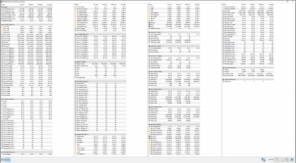

HarryKleins Posté(e) le 10 juillet 2024 Auteur Posté(e) le 10 juillet 2024 Bonjour, A quoi correspond la température HOT SPOT ? Donnée fiable ? J'ai des pique à 100 °C avec une moyen 80 °C en 3DMark sur HW Monitor. 3D Marque me donne des température lui à max 74 °C Le reste ok. PS : en jeu il tourne Max à 65 °C le HOT SPOT sur Rise of the Tomb Raider en Ultra Merci
Delta Posté(e) le 10 juillet 2024 Posté(e) le 10 juillet 2024 hello, ce que je trouve de bizarre c'est ceci : votre Temp GPU chute drastiquement alors que votre CPU augmente brutalement pour tester les temperature les voltage etc je prend toujours ceci : https://www.hwinfo.com/download/ donnez nous une fois le monitoring tel que ceci : quand vous lancer le programme, cliquer sur sensor en bas a gauche, c'est pour pouvoir développé comme il faut comme sur le screen et avoir les données complète plus facilement consultable.
HarryKleins Posté(e) le 10 juillet 2024 Auteur Posté(e) le 10 juillet 2024 (modifié) OK, je vous fais ça demain. Mais la température GPU chute parce qu’il a fini le test graphique. La température CPU augmente vers la fin parce que c’est le troisième test qui test le CPU. du moins, ça a toujours été comme ça quand j’ai fait des tests 3DMark. À quoi correspond la température Hot Spot ? EDIT : Voilà : Par avance merci. Modifié le 10 juillet 2024 par HarryKleins
