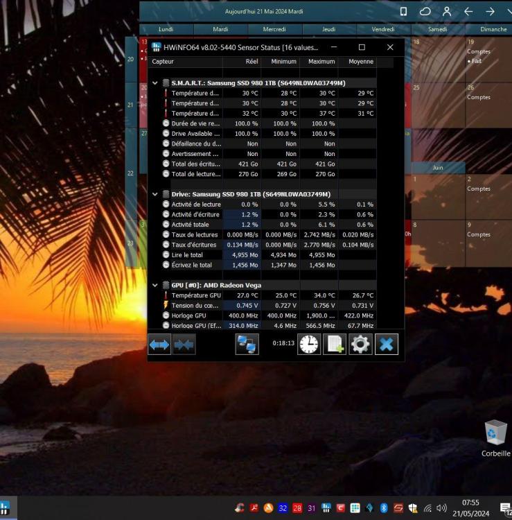

J'ai installé (Windows 10 pro) HWINFO64 pour surveiller les températures du CPU, de la CM et du contrôleur du SSD NVMe M.2. L'affichage se fait bien dans la barre des tâches, et HWINFO64 s'ouvre bien automatiquement au démarrage. Je voudrais que la fenêtre s'ouvre directement dans la barre des tâches, sans s'afficher à l'écran.
Je m'explique sans doute mal. 2 captures d'écran.
A l'ouverture, j'ai ça:Ouverturecran.thumb.JPG.7230f5c06dd054089b906c70860c5743.JPG
et je voudrais avoir simplement cet affichage dans la barre des tâches, automatiquement, sans avoir à réduire la fenêtre.
Est-ce possible et surtout, comment faire?
Merci
  • Solution
Bonjour @Sandelta dans les réglages de l'interface il y a une ligne à cocher : minimiser les capteurs au démarrage après avoir coché "seulement les capteurs" sur la fenêtre initiale de démarrage
