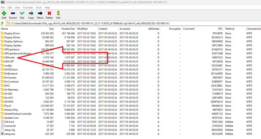

oui c'est correct, mais rien apparait :c_embarrassed: pourtant vous avez des HD audio drivers dans la package
avez vous eu un genre d'encadrer comme celui ci :
il y a 1 minute, lynyrd a dit :
Non.
le fichier télécharger, vous l'avez bien décompressé .. Ensuite lancer la procédure d'installation et avez choisit installation personnalisé
