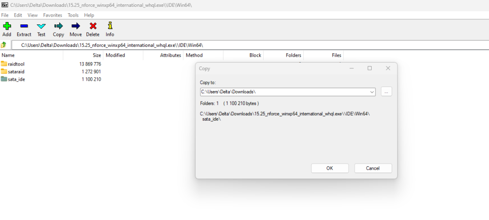

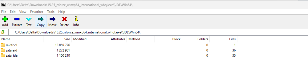

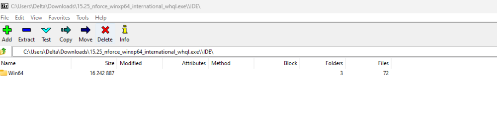

okoume Posté(e) le 2 mai 2024 Auteur Posté(e) le 2 mai 2024 Re-bonjour Gros fichier 68.3 Mo. Ne peut pas s'utiliser comme ca . C'est un regroupement de pilotes voici le fichier readme: This WinXP 64-bit nForce UDA driver package for MCP51, MCP55, MCP77, and MCP7A consists of the following components: Ethernet Driver (v67.89) WHQL Network Management Tools (v67.96) "Sedona" SATAIDE Driver (v10.3.0.46) WHQL SATARAID Driver (v10.3.0.46) WHQL RAIDTOOL Application (v10.3.0.46) SMU Driver (v1.61) WHQL SMBus Driver (v4.69) WHQL Away Mode Driver (v6.0.6000.107) WHQL Installer (v6.69) Comment je mets ça sur une disquette ?
Delta Posté(e) le 2 mai 2024 Posté(e) le 2 mai 2024 Il y a 3 heures, okoume a dit : Comment je mets ça sur une disquette ? il y a normalement un fichier .INF Sinon, ouvrez le fichier avec 7ZIP donc open archive ensuite vous pourrez voir ceci : cliquer sur le dossier vous verrez ceci : cliquer sur IDE puis WIN64 cliquer droite sur SATA_IDE et cliquer sur copy to ... vous verrez ceci : cliquer ok. Vous avez télécharger le dossier SATA_IDE. vous faite pareil avec SATARAID si vous le désirez aussi.

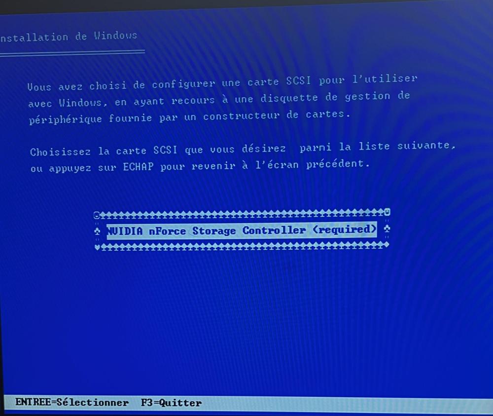

okoume Posté(e) le 3 mai 2024 Auteur Posté(e) le 3 mai 2024 Bonjour je suis perplexe -extraction du pilote NVIDIA nforce à partir du lien communiqué. -copy des fichiers contenus dans le dossier sata_ide sur une disquette 3.5 pouces. -lancement de windowsXP à partir du CDRom . -Touche F6 pour demander la lecture de la disquette qui contient le pilote -touche S pour lancer le contenu de la disquette

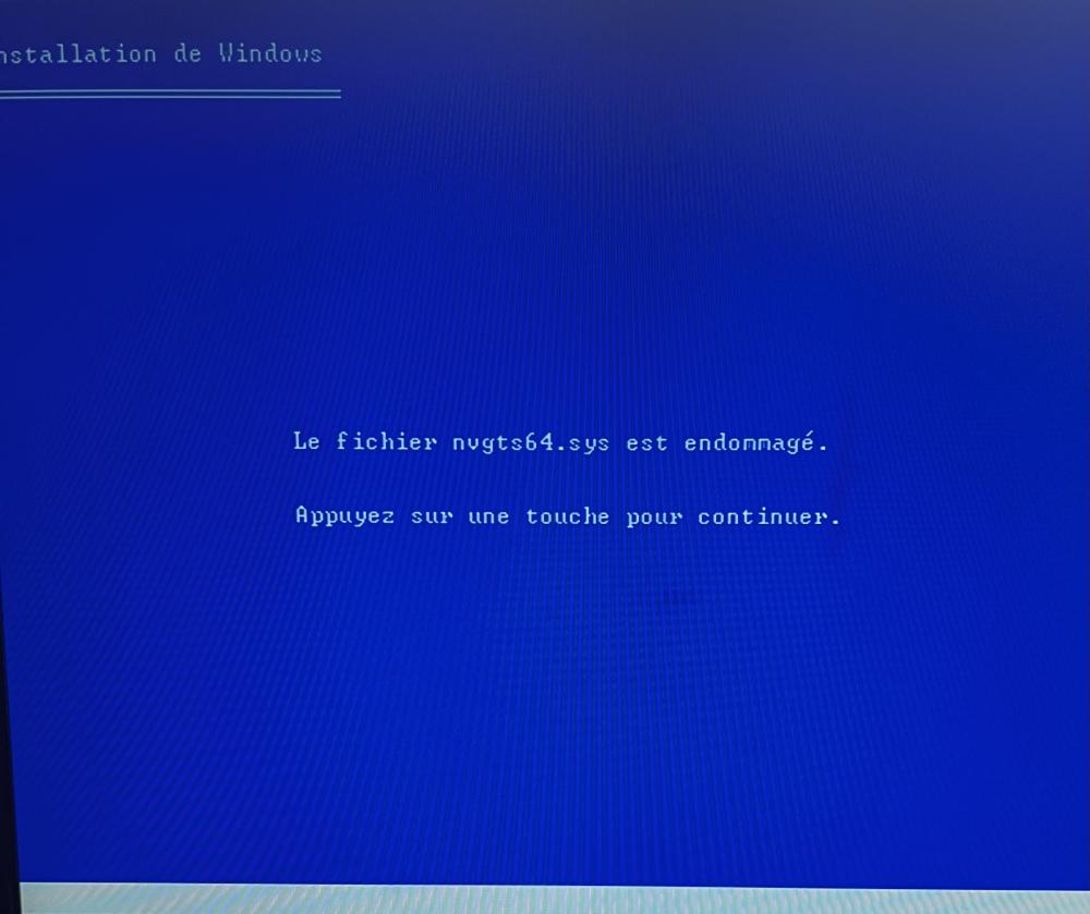

okoume Posté(e) le 3 mai 2024 Auteur Posté(e) le 3 mai 2024 J 'ai essaye 3 version de pilote sur le le lien fournis https://fr.driverscollection.com/?H=nForce 680i SLI&By=NVidia&SS=Windows XP 64-bit 3 tentatives finissent par nvgts64.sys est endommagé. Je crois que ce n'est toujours pas le bon pilote.
Delta Posté(e) le 3 mai 2024 Posté(e) le 3 mai 2024 il y a 10 minutes, okoume a dit : Je crois que ce n'est toujours pas le bon pilote. hello, ou un problème du PC Ce pc, était en état de marche avant votre désire de mettre XP. le pc avait quoi comme système windows avant de tenter de mettre XP. Qu'un pilote soit endommagé, ok, mais la cela devient suspect

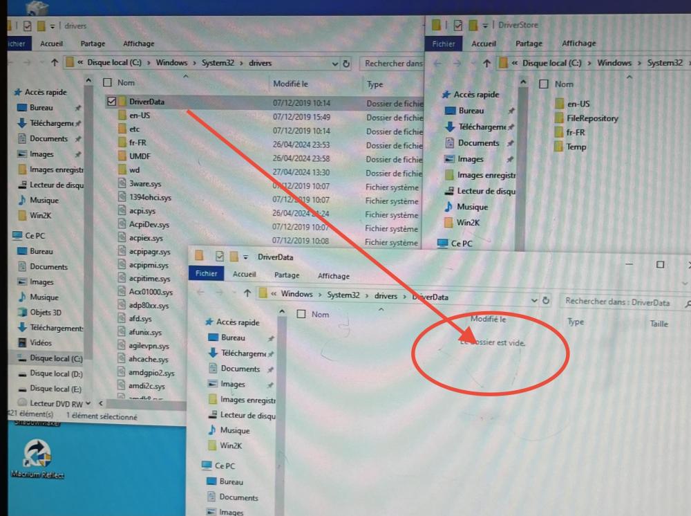

Delta Posté(e) le 3 mai 2024 Posté(e) le 3 mai 2024 il y a 56 minutes, okoume a dit : Oui ce PC fonctionne avec win10 depuis une semaine . Installé grâce a l'aide de Calisto16 et après des péripéties innombrables pour contourner les limitations Win 11. Finalement Win11 s'est installé mais pas assez de ressources. J'ai installé win10. Fonctionnement très correct et je peux profiter des mises à jour. Win10 tourne sur un SATA Seagate de 320Gb C'est bien donc un problème avec XP car il ne connais pas les SATA il n'as pas de driver "pilote" contrôleur SATA, il le connais tout bonnement pas. Car, W8 et W10 et W11 connaissent les SATA et comporte grâce a Windows déjà un pilote universelle SATA. Des fois sa pose problème mais si non W10 et 11 connais sata. Il faudrait voir dans l'archive de sauvegarde, si il n'y as pas le pilote contrôleur. Je sais qu'on peut retrouver tout les pilote dans l'archive de sauvegarde, @Le PoissonClown a déjà procédez a un repêchage de pilote dans une archive de sauvegarde sur DD. Il faudrait ouvrir cette archive et me montrer les screen des dossiers
okoume Posté(e) le 5 mai 2024 Auteur Posté(e) le 5 mai 2024 Screen des dossiers drivers et driver store fournis par Windows 10
Delta Posté(e) le 5 mai 2024 Posté(e) le 5 mai 2024 il y a 4 minutes, okoume a dit : Screen des dossiers drivers et driver store fournis par Windows 10 hello, dans votre archive que la personne vous a donner ou il y avais XP que je demande

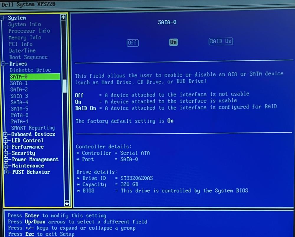

okoume Posté(e) le 5 mai 2024 Auteur Posté(e) le 5 mai 2024 pas de mode AHCI dans mon Bios Pas de bouton reset. Je dois donc proceder manuellement .Sortir le cavalier RTCRST vertical le mettre en position horizontale puis le remettre a la vertical. C'est ça? Pas d'autre precaution?

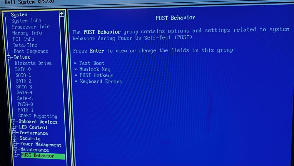

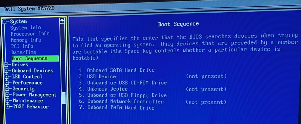

okoume Posté(e) le 6 mai 2024 Auteur Posté(e) le 6 mai 2024 (modifié) Reset Bios termine. Vidéo trop volumineuse. voici les screens Modifié le 6 mai 2024 par Delta
Delta Posté(e) le 6 mai 2024 Posté(e) le 6 mai 2024 hello, ici : cliquer sur enter pour voir Fast Boot, il doit être en désactivé ou disabled. regarder une fois ici : mettez onboard or usb cd rom drive en premier et en deuxième onboard sata hard drive. Pour le faire booter sur un cd rom avec windows dessus.
