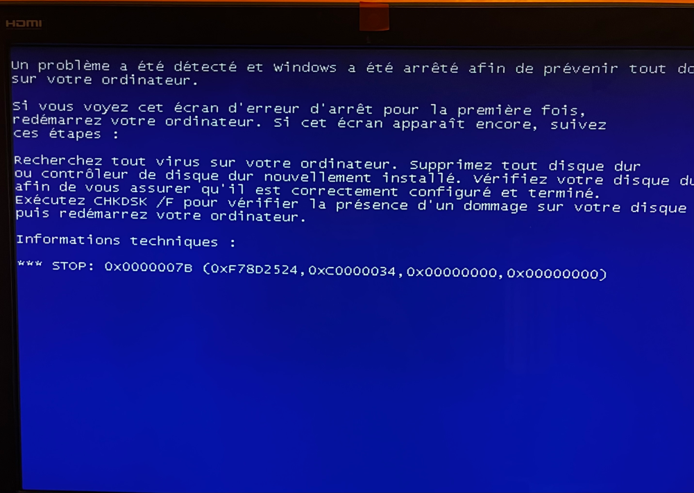

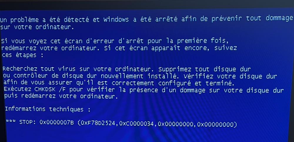

Que ce soit les versions CD ou les clés  USB toutes les tentatives d'installer WIN XP aboutissent à un ecran bleu !!!!!!
Je suis a cours d'idees mais toujours desireux de retrouver mes jeux. Une bonne ame peut elle me donner la solution qui va marcher?

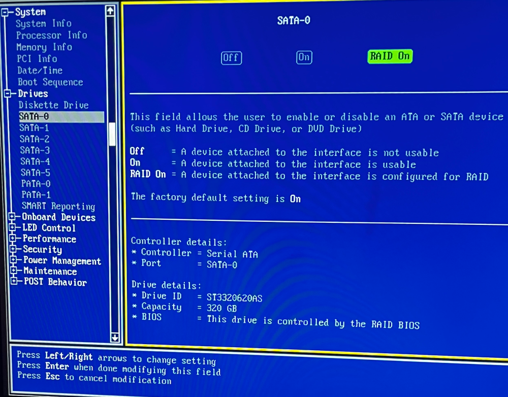

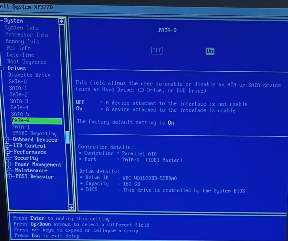

Quand j'ouvre le BIOS de mon PC je vois  pour SATA 0  les options  Off , On , RAID.
Puis je utiliser l'option RAID pour me mettre en mode AHCI  ?

Il y a 3 heures, okoume a dit :
il est suggere d'utiliser l'option RAID en lieu et place
je ne le ferait pas ... De tte façon je ne suis pas assez calé sur le fonctionnement précis du Raid
ce que l'on lis :
Le RAID est un ensemble de techniques de virtualisation du stockage permettant de répartir des données sur plusieurs disques durs afin d'améliorer soit les performances, soit la sécurité ou la tolérance aux pannes de l'ensemble du ou des systèmes.
voici un raid
je ne vois donc pas bien ou cela pourrait aider votre Windows a s'installer mieux. :c_wtf:
comme je vous l'ai montrer le Raid ... C'est question avec plusieurs disque dur
je serait tenter d’éteindre donc mettre en Off et non pas en Raid
je vois ceci sur votre screen :

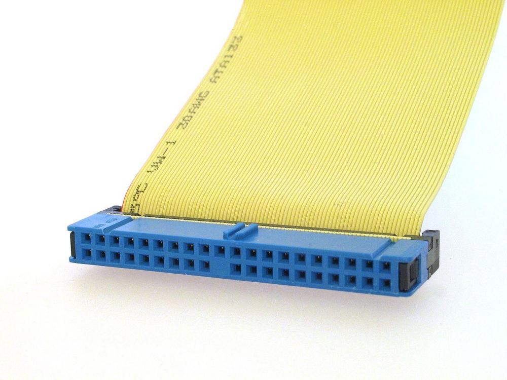

PATA 0 PATA 1
le pata, La norme Parallel ATA1 (PATA) décrit une interface de connexion pour mémoires de masse (disque dur, lecteur de CD-ROM...). Elle a été conçue à l'origine par Western Digital sous le nom Integrated Drive Electronics ou IDE
C'est l'ancienne génération de connexion avec les Disques dur et les CD ou DVD rom.
C'est ce que l'on retrouvais a l’époque de Win XP
vous n'avez pas un vieux disque dur avec encore cette technologie là ?? Si oui, faite une fois le test voir si vous arriver a la final

j'ai retrouvé un disque IDE Western 160Gb , je l'ai branché sur la nappe qui existe sur le Dell XPS 720 .
J'ai débranché le disque SATA pour être sûr de n'a pas interférer.
le disque IDE est reconnu par le BIOS .
le CD WIN XP pro SP2 OEM se lance et installe windows  (chargements pilotes contrôleurs etc...) puis s'arrête sur écran bleu toujours le même !
on dirait sue ma carte mère bloque l'installation!!!!

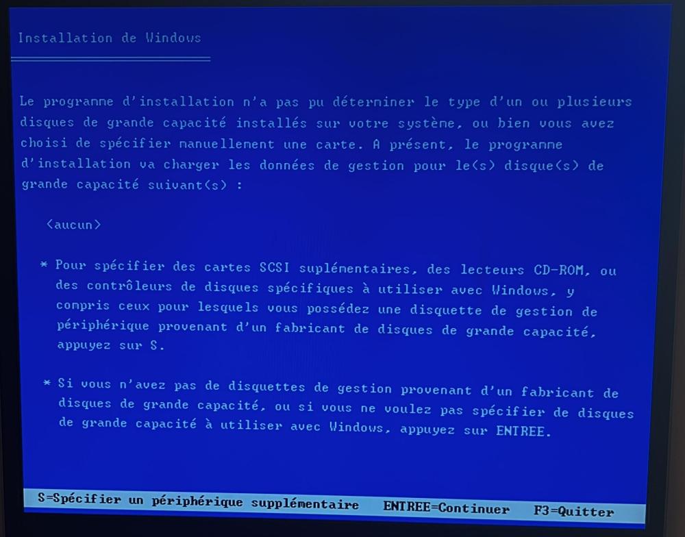

J'ai remarqué que Windows dans la séquence d'installation mentionne brièvement la possibilité d'entrer des pilotes fournis par le fabriquant touché F6
en appuyant sur F6 on aboutit sur une fenêtre qui proposes des pilotes pour un disque de grande capacité.
malheureusement ne parle pas des pilotes de la carte mère.

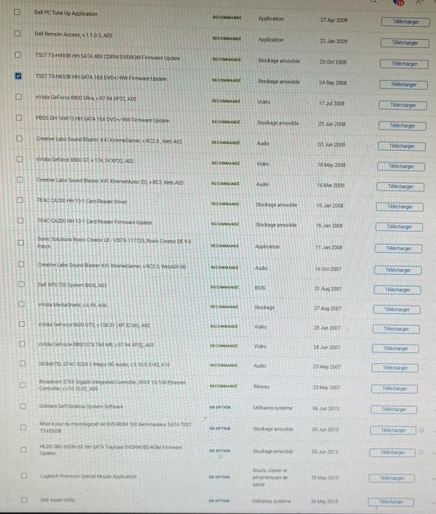

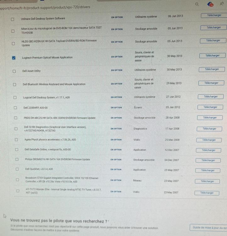

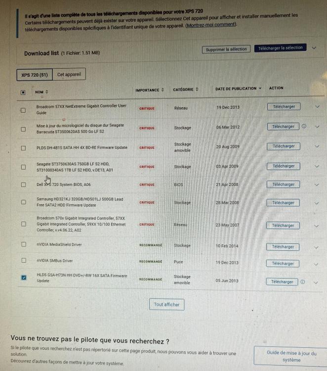

sur le site recherche des pilotes chez Dell la rubrique rechercher un pilote ne reconnaît pas ma carte mère dont le numéro (0U723D) apparaît dans le BIOS .Numero confirmé par la cmd wmic ....
en revanche on me donne la liste de tous les pilotes du Dell XPS720
je vois que mon Bios est obsolete.je vais faire la mise à jour .En fin de liste on dirait le pilote SATA .
Est ce que je dois emmener d'autre pilotes pour installer Windows XP ?
merci
Il y a 2 heures, okoume a dit :
hello,
faite une fois afficher tout.
Car le dernier le SATA parle de votre lecteur DVD.
car il y a 51 pilote visiblement
Beaucoup de drivers mentionnés comme critique dans ma liste de drivers.
(En attendant WinXP)je n'ai pas pour le moment pas de système opérationnel
puis je utiliser  une clé Medicat miniwindows10 pour mettre à jours les pilotes dits critiques ?

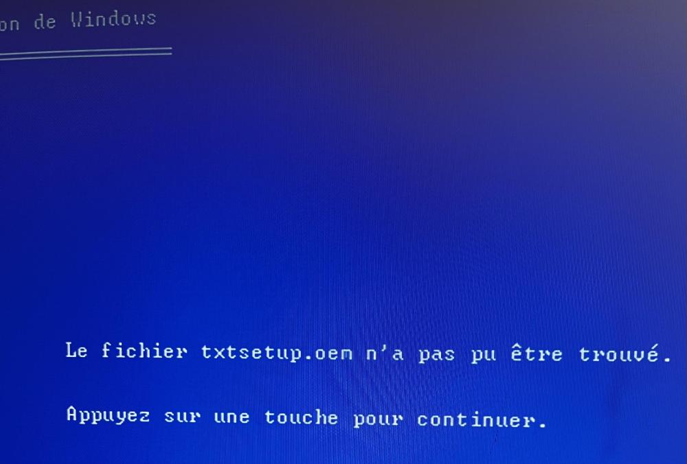

j'ai pu démarrer l'installation de Windows XP a partir d'une version xp sp2 boîte et en écrivant le driver SATA sur un disquette
l'installation démarre,  lit la disquette et me dit ne pas trouver le fichier txtsetup.oen   Quesako ?
Si j'appuie sur une touche , tout redémarre et finit par l'écran bleu
Ou puis je trouver un fichier  txt setup . Oen. Peut on en fabriquer un?

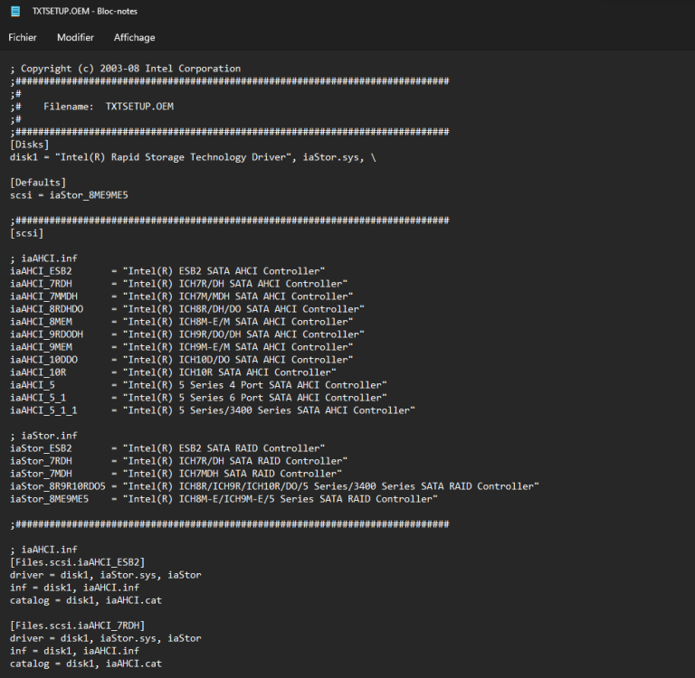

quoi qu'il en soit, on se rapproche de plus en plus du diag que j'avais posé plus tôt C'est bien un problème avec votre disque dur, le contrôleur de disque dur.

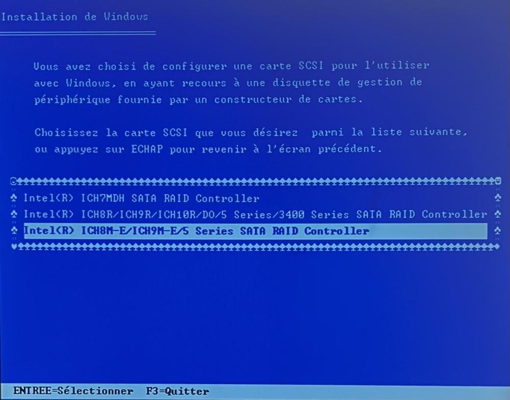

Bonjour  et merci pour le lien vers DELL .J'ai telechargé le pilote R245418.exe.
Je l'ai décompresse dans un dossier avec 7ZIP . j'ai copié les fichiers du dossier sur une disquette .
L'installation Windows démarre et arrive sur un écran qui demande  ( touche S) la disquette .
J'ai le choix entre 3 variantes  de pilotes SATA voir image jointe.
Les 3 variantes me donnent un message " iaStor.sys est endommagé"
J'ai télécharge le fichier 3 fois et j'ai utilisé 3 disquettes 3.5 pouces différentes (Formatées au préalable).
A chaque fois je lis  iaStor.sys est endommagé !!!
On est tout pres du but mais je ne comprend pas pourquoi ce pilote est endommagé.

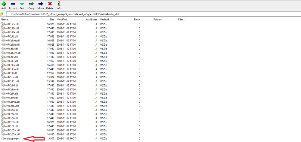

Hello,

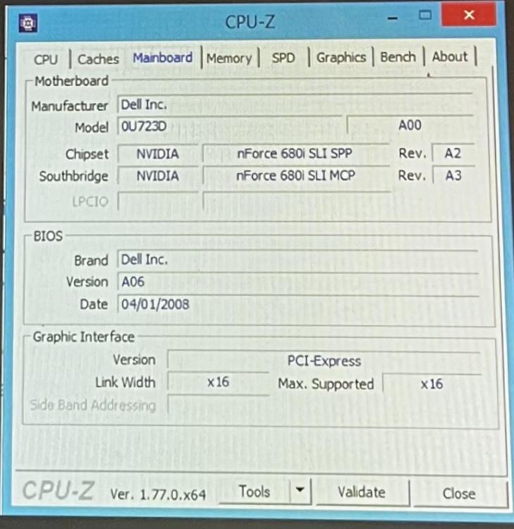

Apres enquête approfondie, qui m'as pris heuuu 50 min.
Je pense que l'on sais un peut planter, on est parti sur un drivers RST intel !!!
Mais, après avoir enquêter sur la CM proprement parlé du DELL XPS 720. Je m'aperçois que le code de la CM est probablement YU822

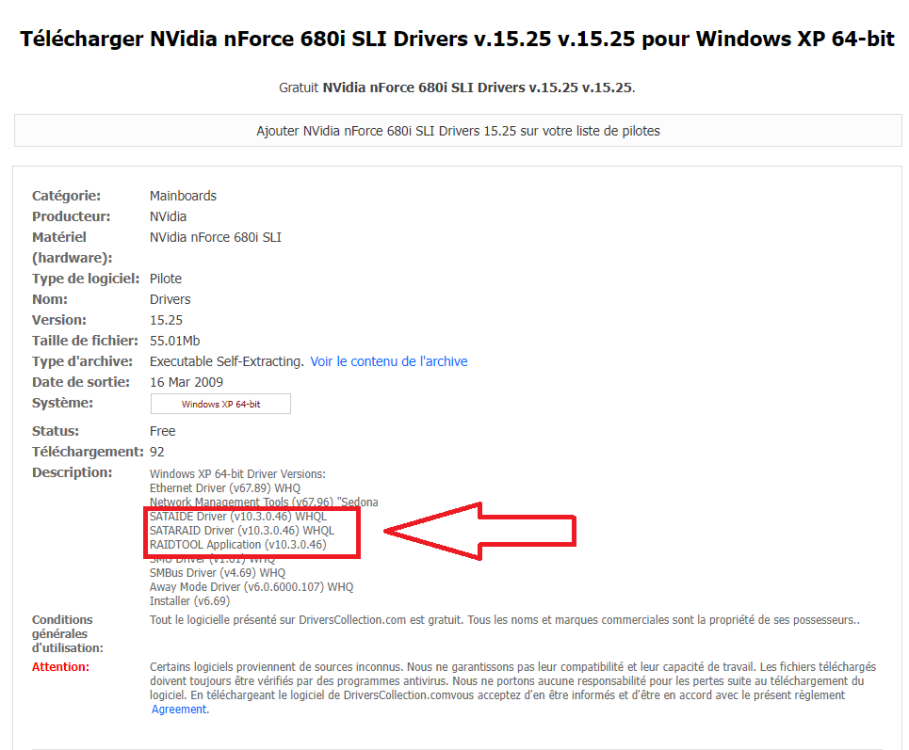

suite a cela j'ai fait une recherche et je trouve ceci :
le chipset Nvidia NForce 680I SLI
cette dénomination me disait quelques choses et avait en rapport au drivers SATA etc. Mais pas que...
je fait donc une recherche sur ce Nforce 680I SLI et :
apres avoir télécharger l'archive et l'avoir ouvert et parcouru les dossiers :
Si on ouvre par exemple SATA_IDE
Citation
regarder en bas qui on retrouve, vous aviez parler d'une erreur de TXTSETUP.OEM
on le retrouve également dans le SATARAID
vous l'aurez compris, cela parle de vos drivers contrôleur Sata etc.

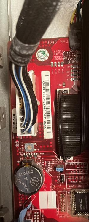

Il faudrait que vous démontiez le capot de votre pc et me donnez ce que vous voyez comme inscription sur la CM par exemple ceci :
C'est une DELL XPS 720!!
Genuine Dell XPS 720 Motherboard YU822 Beeps No POST Not Working ...
donnez moi ce que vous voyez comme ici  :
Buy Dell XPS 720 Desktop System Mainboard Motherboard YU822
il y a 5 minutes, okoume a dit :
0723D
hello,
Product Details
Genuine Dell original Desktop Motherboard (systemboard / mainboard) for the Dell XPS 720 Desktop systems.
Compatible Dell Desktop Systems:
-XPS 720
DP/N: U723D, 0U723D
CPU Socket Type: LGA 775 Socket (CPU Not Included)
Memory: 4 Slots DDR2 (Memory Not Included)
Chipset: Nvidia nForce 680i SLI
Essayer le driver https://fr.driverscollection.com/?H=nForce 680i SLI&By=NVidia&SS=Windows XP 64-bit
