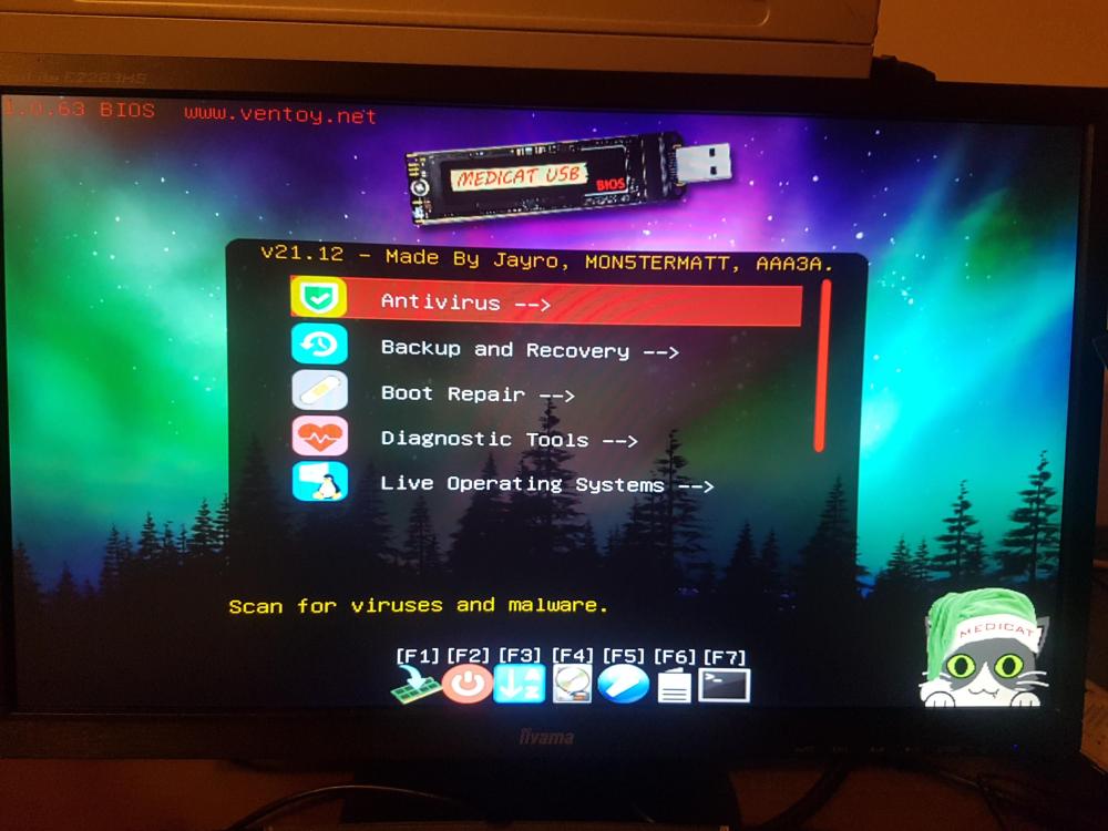

Perplexus Posté(e) le 12 avril 2024 Auteur Posté(e) le 12 avril 2024 Bonsoir. Résultats des courses : cela a très bien marché pour le démarrage sur un HDD-USB avec Medicat (voir photo de l'écran de démarrage). J'ai pu lancer le Boot Repair, avec une petite question car il était indiqué Session 64 bits alors que mon PC est en 32 bits. J'ai eu le message selon lequel "Le démarrage de l'ordinateur a été correctement réparé", et Medicat a édité un rapport déposé à l'adresse https://pastebin.ubuntu.com/p/WXCR6XNyzC/ (je ne sais pas trop l'exploiter). Malheureusement, au démarrage de Windows sur le disque dur, j'ai encore obtenu le code d'arrêt "Critical process died". Le problème reste entier. Photos d'écrans jointes.
Delta Posté(e) le 12 avril 2024 Posté(e) le 12 avril 2024 (modifié) ici : descendez une fois dans la liste, vous devriez trouver : portableAPPS cliquer dessus et une liste a en plus finir devrais apparaitre mais j'aimerai que vous recherchiez ceci : CrystalDiskInfoPortable CrystalDiskMarkPortable Est ce que vous le trouvez... ?? Voici une aide https://docs.medicat.dev/usb/tools/portable-apps/list-of-portapps/ et plus général : https://docs.medicat.dev/usb/tools/ Modifié le 12 avril 2024 par Delta
Perplexus Posté(e) le 13 avril 2024 Auteur Posté(e) le 13 avril 2024 Bonjour Delta. Oui, je peux voir les deux applications en question. Il faut aller les chercher dans Miniwindows. L’environnement Miniwindows m'a d'ailleurs permis de clarifier un point : c''est bien Windows 10 32 bits qui était installé, mais le processeur est un x64. J'ai pu contacter la personne qui avait fait l'installation, qui pense se souvenir de quelque chose comme cela. Par ailleurs tous les disques sont bien vus (le disque pour le système est le SSD Sandisk). J'ai lancé CrystalDiskMark avec le résultat montré sur la 3ème photo d'écran. Quand j'ai voulu lancer CrystalDiskInfo, le PC a planté (je ne sais pas s'il y a une relation de cause à effet) 2
