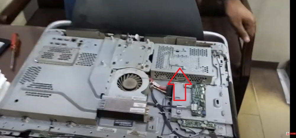

Delta Posté(e) le 6 avril 2024 Posté(e) le 6 avril 2024 (modifié) il y a 7 minutes, sosinfo94 a dit : je serai incapable de démonter ce disque dur.. HPToucheSmart 7320 oui le touche smart est un tout en un... Il y a quelques vis au dos de l'écran et là on accède au disque dur ici le disque dur video démontage C'est le gros disque dur visiblement pas le petit des pc portable classique Modifié le 6 avril 2024 par Delta 1

Delta Posté(e) le 7 avril 2024 Posté(e) le 7 avril 2024 (modifié) Il y a 3 heures, sosinfo94 a dit : l'autre pc est un portable HP Pavilion G7 et je ne saurai le démonter... de toute façon, inutile de démonter le Pavillon G7, vous ne saurez pas mettre le disque dur du touchsmart dans le pavillon il ne sont pas au même format. Trop imposant celui du Touchsmart Modifié le 7 avril 2024 par Delta
