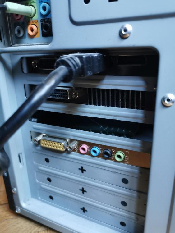

klipoute Posté(e) le 22 mars Auteur Share Posté(e) le 22 mars oula ca commence a être du chinois pour moi mais comment ca se fait que du jour au lendemain ce message apparaisse ? voici la photo du cable je ne sais pas sur quoi il est branché ... Lien vers le commentaire
Delta Posté(e) le 22 mars Share Posté(e) le 22 mars sur la photo votre câble en HDMI est brancher sur la carte graphique. il y a 37 minutes, klipoute a dit : mais comment ca se fait que du jour au lendemain ce message apparaisse ? une mise a jours de windows ou quoi ... Avant ce premier message, que faisiez vous avec le pc etc. un logiciel installer, une mise a jours installer ou .. .. Lien vers le commentaire

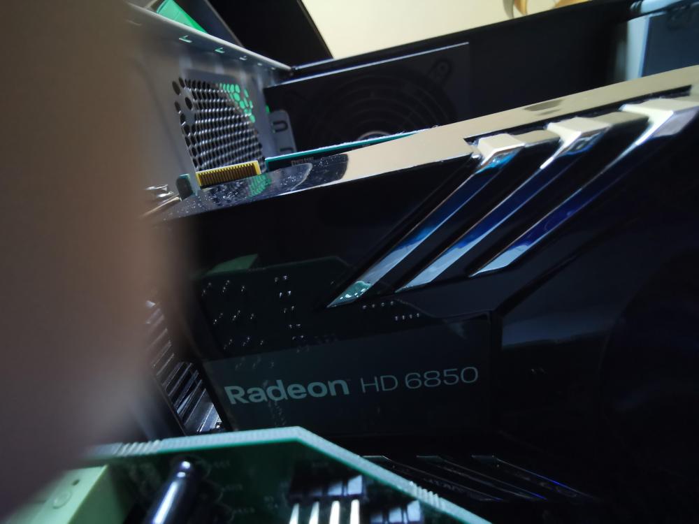

klipoute Posté(e) le 22 mars Auteur Share Posté(e) le 22 mars il y a 12 minutes, Delta a dit : il faudrait me donné exactement comment votre CG s'appelle exemple ici ou encore ici est ce ce ca va ? je ne vois pas ou est le code barre Lien vers le commentaire
klipoute Posté(e) le 22 mars Auteur Share Posté(e) le 22 mars ou Jai ca sur la facture .... Lien vers le commentaire

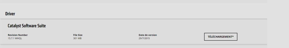

Solution Delta Posté(e) le 22 mars Solution Share Posté(e) le 22 mars il y a 1 minute, klipoute a dit : est ce ce ca va ? je ne vois pas ou est le code barre 6850 !! et pas 6800 https://www.amd.com/fr/support/graphics/amd-radeon-hd/amd-radeon-hd-6000-series/amd-radeon-hd-6850 1 Lien vers le commentaire
klipoute Posté(e) le 22 mars Auteur Share Posté(e) le 22 mars je télécharge lequel ? car il y en a deux diffèrent un de 2015 et l'autre d e2016 Lien vers le commentaire
Delta Posté(e) le 22 mars Share Posté(e) le 22 mars il y a 12 minutes, klipoute a dit : je télécharge lequel ? car il y en a deux diffèrent un de 2015 et l'autre d e2016 Windows 10 - Édition 64 bits celui de 2015 catalyst software 1 Lien vers le commentaire
