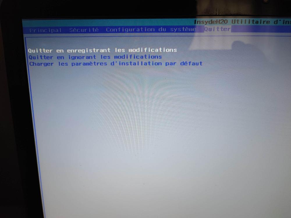

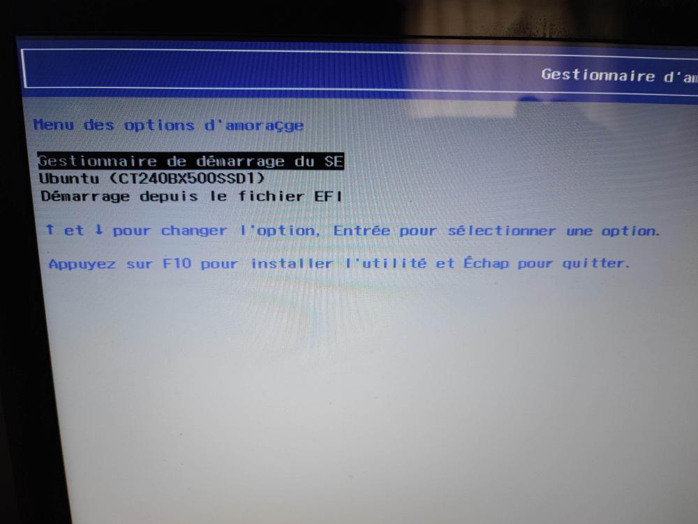

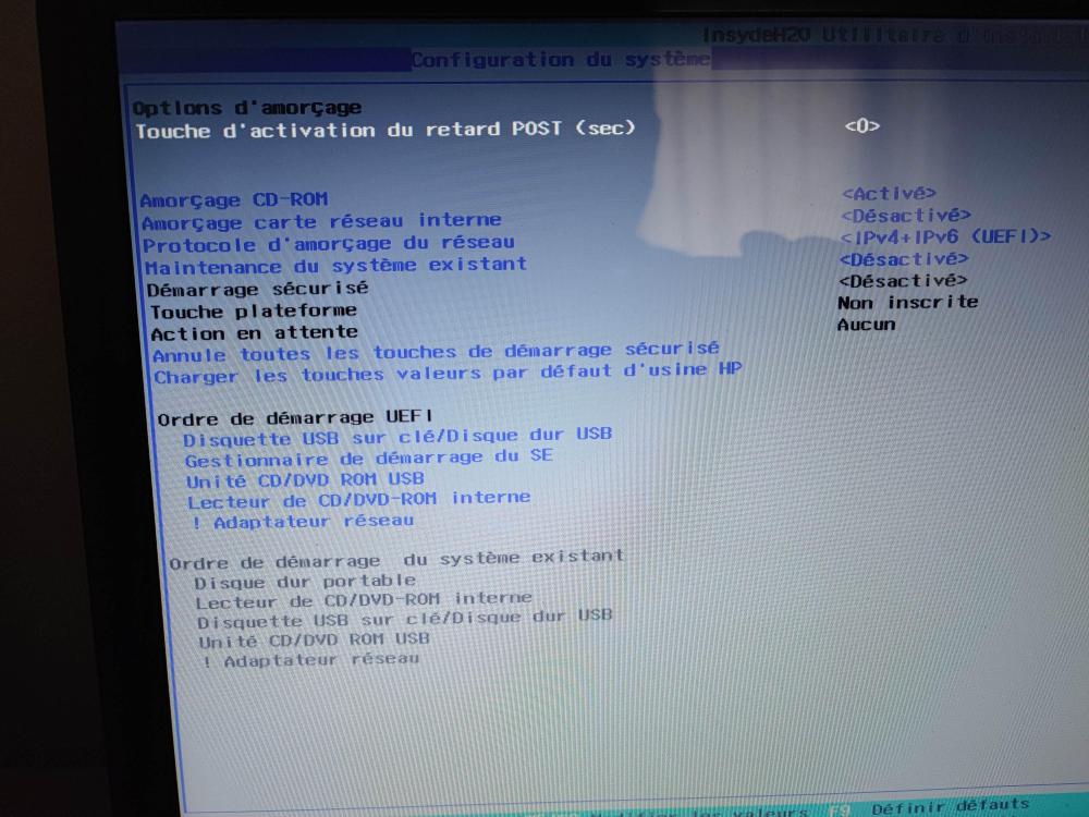

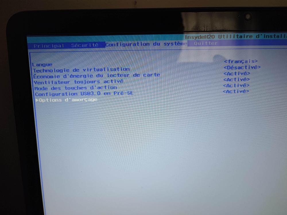

Kh38 Posté(e) le 8 janvier 2024 Auteur Posté(e) le 8 janvier 2024 Bonsoir, Voici les photos de mon Bios, et oui j'ai bien boot linux lorsque je fais F9. Peux tu me préciser ta demande stp? je ne comprends pas désolé. A bientôt
Tulburite Posté(e) le 8 janvier 2024 Posté(e) le 8 janvier 2024 Bon, arrives-tu à mettre Ubuntu en premier, sur cette capture, il ne me semble pas que ce soit le cas Il y a 1 heure, Kh38 a dit : Je voudrais voir dans quel menu de "Grub Customiser" tu as mis Ubuntu en premier. De plus, pourrais-tu me faire une capture d'écran / photo du multiboot de Linux

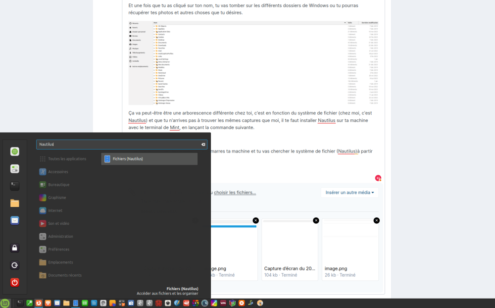

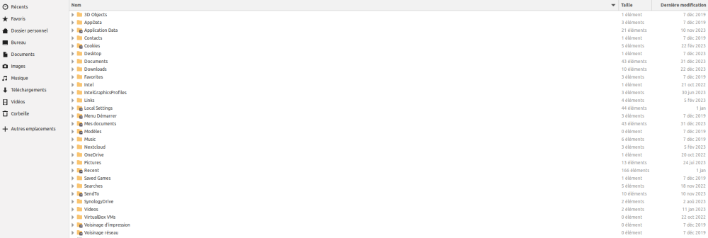

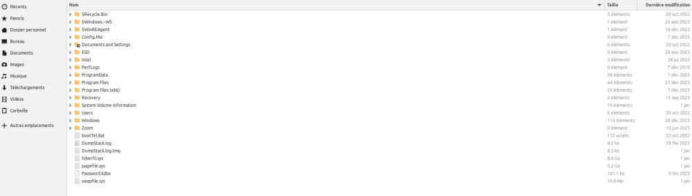

Tulburite Posté(e) le 10 janvier 2024 Posté(e) le 10 janvier 2024 Bonjour, Il y a 8 heures, Kh38 a dit : Par contre je suis complètement débutant avec Linux, et de sucroit jeune retraité, donc je risque de ne pas tout comprendre du premier coup Pas de problème, nous allons refaire une nouvelle installation propre en formatant ton DD / SSD et en y installant que Linux Mint. Pour récupérer tes photos qui se trouvent sur Windows, tu peux directement les copier-coller en passant par "fichiers" sur ta distribution Linux comme ces captures d'écran : Ensuite, tu cliques sur le volume ou se trouve Windows (chez moi, c'est le volume de 100 GB), ensuite, tu cliques sur Users Ensuite, tu cliques sur ton "nom" Et une fois que tu as cliqué sur ton nom, tu vas tomber sur les différents dossiers de Windows ou tu pourras récupérer tes photos et autres choses que tu désires. Ça va peut-être être une arborescence différente chez toi, c'est en fonction du système de fichier (chez moi, c'est Nautilus) et que tu n'arrives pas à trouver les mêmes captures que moi, il te faut installer Nautilus sur ta machine avec le terminal de Mint, en lançant la commande suivante. sudo apt install nautilus Une fois la commande passée, tu redémarres ta machine et tu vas chercher le système de fichier (Nautilus) à partir du menu de Linux Mint. Et normalement, roule Simone
Kh38 Posté(e) le 10 janvier 2024 Auteur Posté(e) le 10 janvier 2024 Bonsoir, Merci j'ai pu récupérer mes photos (un incident diplomatique international évité ). Maintenant que dois-je faire ? A plus
