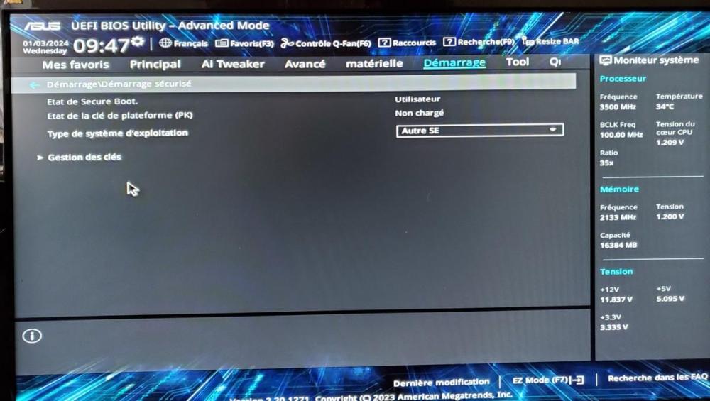

galyfree Posté(e) le 3 janvier Share Posté(e) le 3 janvier Bonjour mon fiston a installé un jeu sur son pc qui lui demande d'activer le secure boot. La carte mère est une ASUS Prime A320-K , je ne vois pas comment faire. J'aimerai bien un peu d'aide svp. Merci d'avance. Lien vers le commentaire

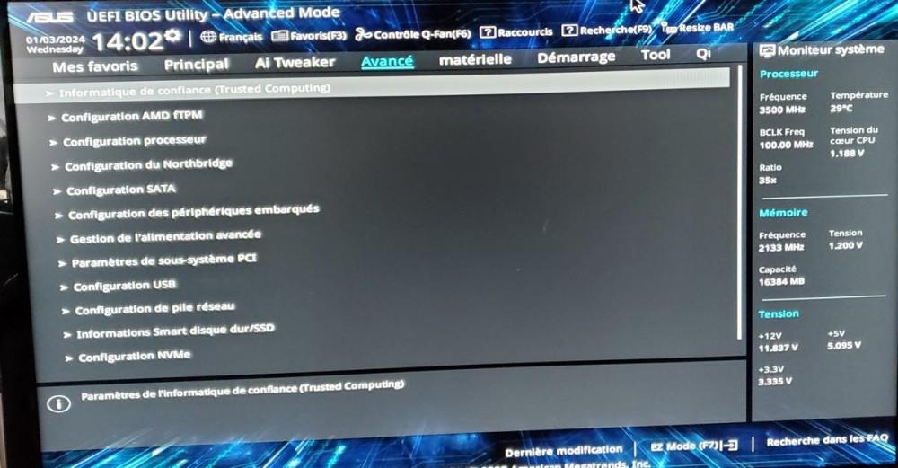

calisto06 Posté(e) le 3 janvier Share Posté(e) le 3 janvier Bonjour @galyfree poste une capture écran du mode avancé Lien vers le commentaire
galyfree Posté(e) le 3 janvier Auteur Share Posté(e) le 3 janvier Bonjour calisto06, la voici : Lien vers le commentaire

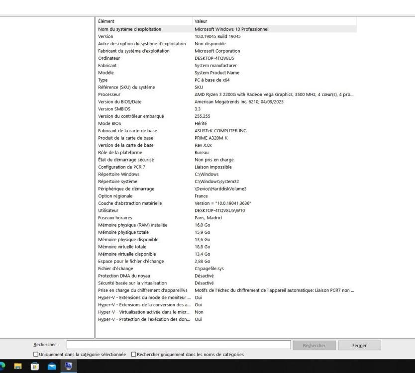

calisto06 Posté(e) le 3 janvier Share Posté(e) le 3 janvier C'est pas là visiblement Vérifiez en tapant msinfo l'état du démarrage sécurisé Lien vers le commentaire
Delta Posté(e) le 3 janvier Share Posté(e) le 3 janvier (modifié) Il y a 3 heures, calisto06 a dit : C'est pas là visiblement Vérifiez en tapant msinfo l'état du démarrage sécurisé hello, dans Asus c'est dans l'onglet démarrage ou security en activant le mode avancé Modifié le 3 janvier par Delta Lien vers le commentaire
calisto06 Posté(e) le 4 janvier Share Posté(e) le 4 janvier Merci @Delta mais les deux images des onglets ne montrent rien de particulier sur le secure boot, ce n'est pas le même type de bios 1 Lien vers le commentaire

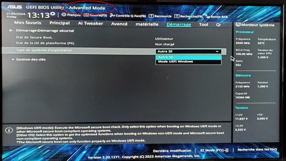

Delta Posté(e) le 4 janvier Share Posté(e) le 4 janvier (modifié) Il y a 3 heures, calisto06 a dit : Merci @Delta mais les deux images des onglets ne montrent rien de particulier sur le secure boot, ce n'est pas le même type de bios hello @calisto06 sur cette image : en fait il faudrait qu'il passe en mode windows UEFI mode tel que ce schéma : Si on regarde sont screen il est en mode USER Modifié le 4 janvier par Delta Lien vers le commentaire
calisto06 Posté(e) le 4 janvier Share Posté(e) le 4 janvier Oui mais j attends le résultat de la dernière demande sur msinfo pour être sûre Lien vers le commentaire
galyfree Posté(e) le 5 janvier Auteur Share Posté(e) le 5 janvier (modifié) Hello le voici : Bonjour calisto06 & Delta, la voici : Et je suis bien en mode avancé : Modifié le 5 janvier par galyfree Lien vers le commentaire
calisto06 Posté(e) le 5 janvier Share Posté(e) le 5 janvier (modifié) Ok donc tu es en mode bios hérité pas en UEFI et sans sécureboot Problème il faut réinstaller le système et donc les logiciels et sauvegarder les données car les partitions ne seront pas les mêmes Modifié le 5 janvier par calisto06 1 Lien vers le commentaire
