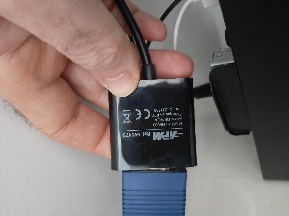

Je pense que le problème vient de l'adaptateur dans ce cas , peut être changer de modèle consulter les avis peut aider comme par ex ici https://www.hp.com/fr-fr/shop/product.aspx?id=F7W97AA&opt&sel=ACC&source=google&channel=cpc&adcampaign=OLS-FR-PHR-Goo-Pmax&addisttype=xpla&kw&adid&gad_source=1 le modèle a plusieurs avis positifs sur différents sites
Justement, je viens de recevoir un autre adaptateur. Je vais réessayer avec cet adaptateur pour voir.
