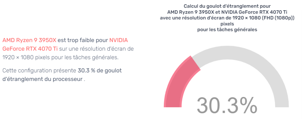

Delta Posté(e) le 28 décembre 2023 Posté(e) le 28 décembre 2023 en prenant le scénario de la 4070ti 12go Pendant le jeu, votre carte graphique peut ne pas atteindre son potentiel de performances maximal car elle ne sera pas pleinement utilisée. Cela se produit lorsque le processeur est incapable de traiter et de fournir des données à la carte graphique à une vitesse suffisamment rapide. Par conséquent, l'utilisation de votre processeur sera à son maximum, tandis que le potentiel de la carte graphique risque de ne pas être pleinement exploité. En résumé suffit que votre jeu demande de la puissance et votre CG répond a l'appelle et pousse votre CPU a fond vous avez un goulot étranglement de 30% autrement dit votre CPU / CG ne sont pas en phase et harmonie. Question, Aviez vous des souci avec votre CG précédente? Donnez nous la CG précédente pour voir sont schéma d'étranglement 1

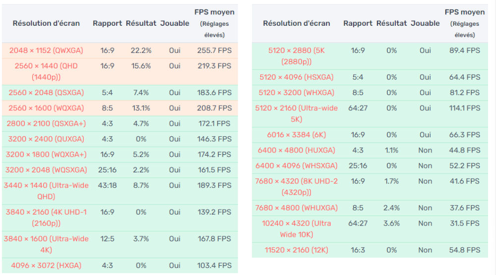

Delta Posté(e) le 28 décembre 2023 Posté(e) le 28 décembre 2023 il y a 56 minutes, ihtaieb a dit : L'ancienne CG c'était une Gigabyte RTX 3080 Aorus Xtreme Watercooling on a 21.9 d'étranglement avec le R9 et la rtx 3080 12go. Toujours le cpu en souffrance... mais un peut moins 9% quand meme avec le AMD Ryzen 7 7800X3D et la rtx 4070 12go, 26% d'étranglement toujours le cpu en souffrance avec une tel CG si on veut une harmonie il faut aller chercher haut dans le CPU. maintenant avec votre RTX 4070 12go et votre R9 3950X voici un tableau qui pourrait peut être vous donner quelques résultat pour diminuer le résultat d'étranglement. on peut remarquer pour avoir 7.4 d'étranglement et 183 FPS on devrais switcher la reso a 2560x2048
ihtaieb Posté(e) le 28 décembre 2023 Auteur Posté(e) le 28 décembre 2023 Okay je vois, du coup faut vraiment un CPU très puissant :x Bon j'ai regardé et les seuls CPU qui ne subissent pas de goulot d'étranglement ce sont les Threadripper... C'est vrai que je mets des beaux budgets dans mes configs mais les threadripper c'est un peu trop cher ^^' Pour l'écran j'ai un Samsung Odissey G7 2560x1440 du coup ce n'est pas très loin de la reso optimale Et du coup le fait que le CPU ne souffre pas plus du goulot d'étranglement quand il y a une charge de travail lourde c'est normal (60 degré pour lancer un navigateur, 60 degré en lançant un jeu lourd en 4k, 65 degré à la fin d'une session Cinebench)? Pour le moment je n'ai pas les moyens pour mettre un meilleur CPU, du coup peut être que si j'underclock le GPU le CPU va se calmer, ce serait une solution? (après le seul bémol c'est que je devrais penser à désactiver cet underclock dès que j'ai besoin de puissance) Ou une autre solution similaire peut être, il y a sur le GPU un switch Power<->Quiet, ce serait possible de passer d'un mode à l'autre pendant que le pc est toujours allumé?
