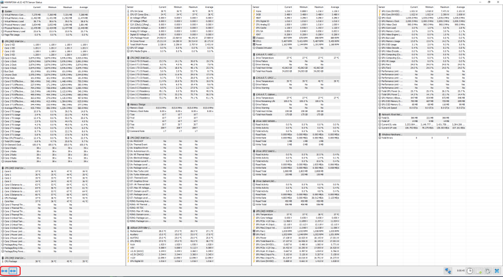

Delta Posté(e) le 23 décembre 2023 Share Posté(e) le 23 décembre 2023 Il y a 1 heure, Kerades a dit : la pièce dans laquelle je suis est quand même une température ambiante du style 20°… hello, Si la pièce est a 20° le CPU est lui aussi a 20° suffit que le jeu pousse votre CPU et provoque 60° d'augmentation avec ce travail, ce qui n'est pas énorme, nous voila a 80° Les ventilo brasse de l'air ambiant a 20° et l'envoie dans votre PC donc encore une fois on retrouve les 20° additionner au travail qu'il fait. Il y a 1 heure, Kerades a dit : j'ai entendu parfois beaucoup parlé de surchauffe 80° pour un CPU en plein travail, c'est chaud, mais pas non plus une surchauffe. On parle de surchauffe a partir de 90° là ouai faut pas mettre sa main dessus installer ceci et faite une session normal de jeu : https://www.hwinfo.com/download/ donnez moi le rapport complet !!!! tel celui ci : là ou on vois les voltage les watt et bien entendu les temperatures 1 Lien vers le commentaire

Delta Posté(e) le 23 décembre 2023 Share Posté(e) le 23 décembre 2023 Il y a 2 heures, Kerades a dit : Bonjour, j'ai téléchargé votre logiciel, sauf que j'ai mis la fenêtre en agrandie, mais je n'arrive pas à avoir la grille de toutes les analyses comme vous, pour moi je dois scroller et ça ne va pas être très pratique à vous transmettre en cliquant sur les petit bouton en bas a gauche ou j'ai entouré en rouge dans le screen, elle ne se divise pas en colonne? Lien vers le commentaire
