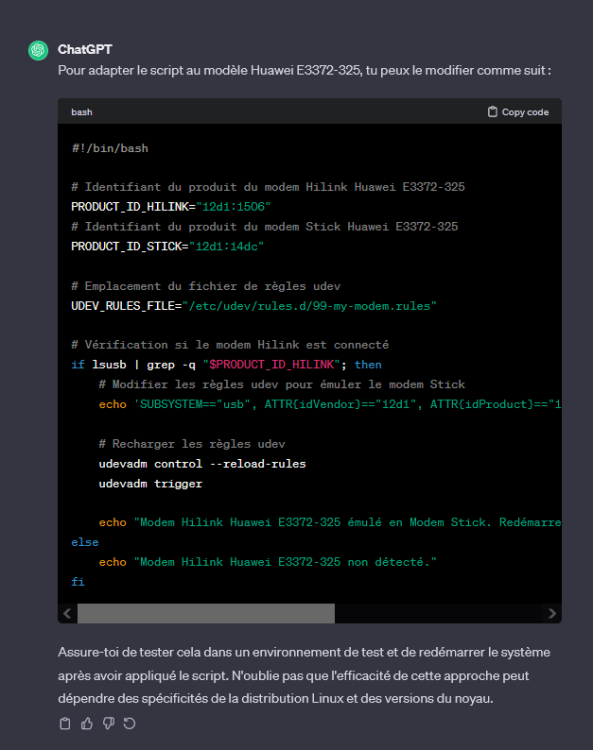

Pour trouver une solution au problème, j'ai posé la question à chat GPT : tu penses que ça peut fonctionner ce qu'il m'a répondu :
Aucune idée. Actuellement je n'ai pas de quoi tester. Je prendrai le temps de réinstaller Linux et faire ça pendant les vacances.
