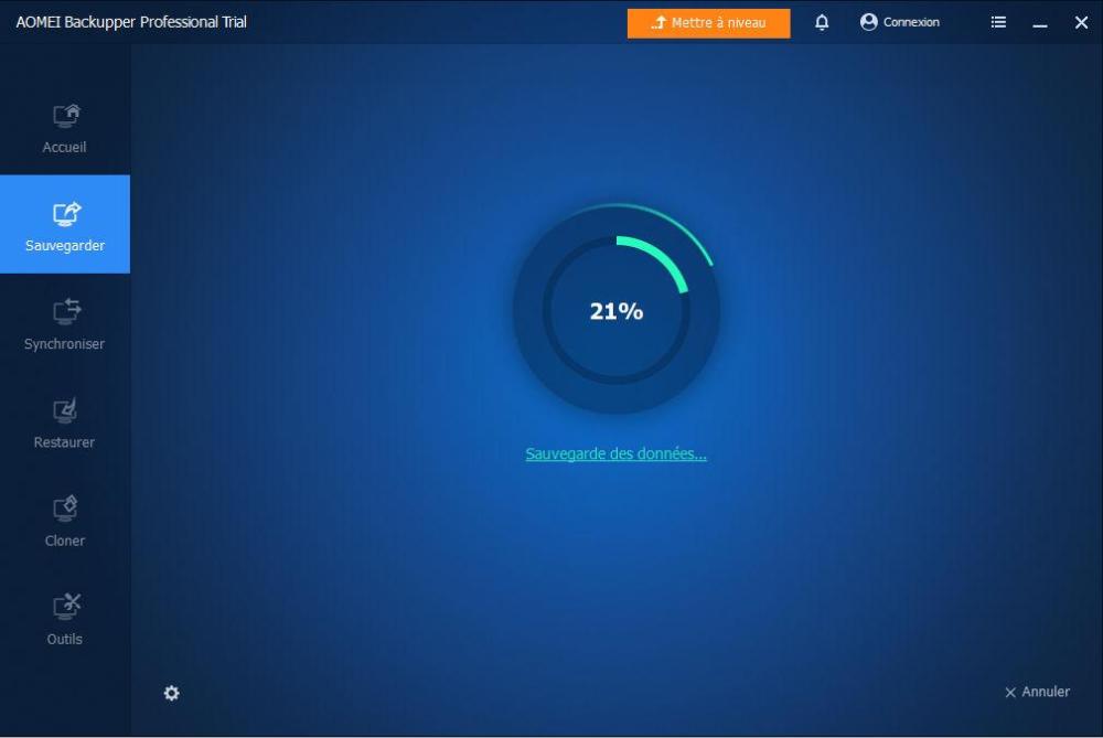

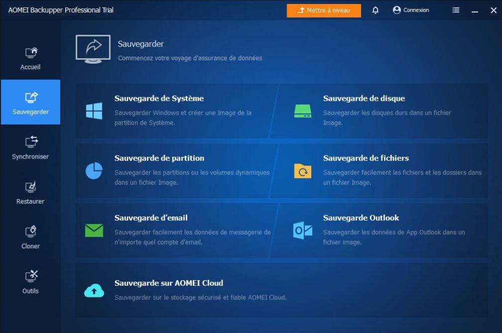

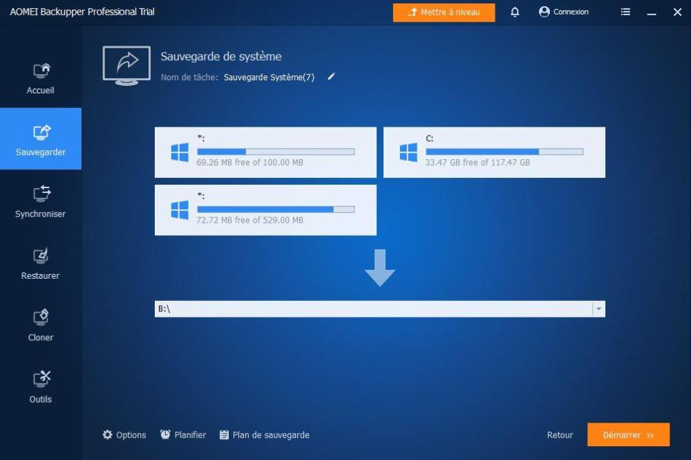

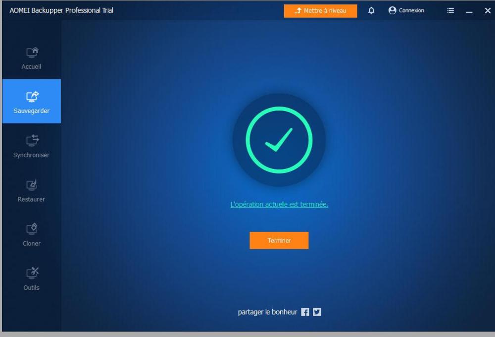

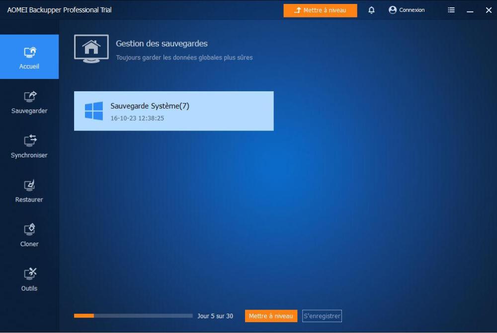

lynyrd Posté(e) le 16 octobre 2023 Auteur Share Posté(e) le 16 octobre 2023 J'ai recommencé l'image disque avec AOMEI: Sauvegarder Sauvegarder système J'ai choisi le disque dur externe Fait démarrer A la fin il ne me demande pas de créer un fichier de démarrage. Terminer, il revient sur ceci Lien vers le commentaire
Delta Posté(e) le 16 octobre 2023 Share Posté(e) le 16 octobre 2023 (modifié) il y a 39 minutes, lynyrd a dit : A la fin il ne me demande pas de créer un fichier de démarrage. bon cliquer sur outil puis media de démarrage ensuite : vous cliquer sur USB de démarrage et mettez votre clé usb dans le port usb Modifié le 16 octobre 2023 par Delta Lien vers le commentaire

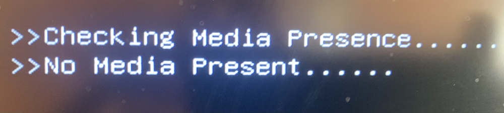

lynyrd Posté(e) le 16 octobre 2023 Auteur Share Posté(e) le 16 octobre 2023 Il y a 1 heure, Delta a dit : vous devez accédez normalement via le boot menu Ce que j'ai fait. Il y a 1 heure, Delta a dit : vous sélectionner votre clé usb et fait enter Fait également; J'ai enregistré et redémarrer Ce que je trouve bizarre, c'est que le nouveau SSD et la clé USB sont bien présent dans le boot, mais pas le disque dur de récupération ! Lien vers le commentaire
lynyrd Posté(e) le 16 octobre 2023 Auteur Share Posté(e) le 16 octobre 2023 Sur la clé USB, il y a ceci Sur le disque de récupération 61 Go au lieu des 117Go ? Lien vers le commentaire
lynyrd Posté(e) le 16 octobre 2023 Auteur Share Posté(e) le 16 octobre 2023 J’ai commandé une clé USB, je crois que c’est à cause du disque dur externe, il n’est pas reconnu ! Lien vers le commentaire
Delta Posté(e) le 16 octobre 2023 Share Posté(e) le 16 octobre 2023 il y a 34 minutes, lynyrd a dit : J’ai commandé une clé USB, je crois que c’est à cause du disque dur externe, il n’est pas reconnu ! normalement quand vous ouvrez le boot menu tel que ceci : cela peut différer ceci est celui d'un Asus. Vous devriez voir tout ce qui est connecté Lien vers le commentaire
lynyrd Posté(e) le 16 octobre 2023 Auteur Share Posté(e) le 16 octobre 2023 il y a 27 minutes, Delta a dit : normalement quand vous ouvrez le boot menu tel que ceci : Voici ce que j'ai dans le boot menu. (mon portable est un MSI) Lien vers le commentaire

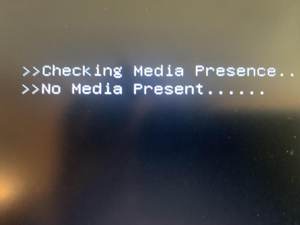

lynyrd Posté(e) le 17 octobre 2023 Auteur Share Posté(e) le 17 octobre 2023 il y a 12 minutes, Delta a dit : vous démarrer dessus car c'est la clé de démarrage L'écran est bleu et rien ne se passe. Lien vers le commentaire
Delta Posté(e) le 18 octobre 2023 Share Posté(e) le 18 octobre 2023 Il y a 3 heures, lynyrd a dit : L'écran est bleu et rien ne se passe. sincèrement je comprend pas ... Il y a rien de compliquer pourtant !!! voici une autre Il y a rien de compliquer, on peut pas faire plus simple en fait Lien vers le commentaire
