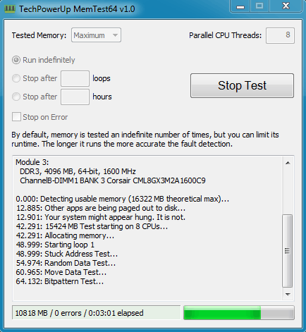

Delta Posté(e) le 6 septembre 2023 Posté(e) le 6 septembre 2023 tester une fois ceci https://www.techpowerup.com/memtest64/ laisser le faire plus ou moins 20 min

MaYo0x Posté(e) le 6 septembre 2023 Auteur Posté(e) le 6 septembre 2023 (modifié) Module 0: Empty Module 1: Unknown, 16384 MB, 64-bit, 4800 MHz DIMM 1 P0 CHANNEL A Kingston KF560C36-16 Module 2: Empty Module 3: Unknown, 16384 MB, 64-bit, 4800 MHz DIMM 1 P0 CHANNEL B Kingston KF560C36-16 0.000: Detecting usable memory (32500 MB theoretical max)... 61.078: 17920 MB Test starting on 32 CPUs... 61.093: Allocating memory... 114.797: Memory locking failed (might be reserved by other apps/kernel) 118.609: Test finished with no errors detected voila le resultat et du coup j ai voulu refaire le test , et hop bleu screen , c 'est de pire en pire du coup pour le gestionnaire d'evenement je fais comment tu crois que si je reformate ca peu aider ? j'ai refais un test , ca dure 30 seconde Module 0: Empty Module 1: Unknown, 16384 MB, 64-bit, 4800 MHz DIMM 1 P0 CHANNEL A Kingston KF560C36-16 Module 2: Empty Module 3: Unknown, 16384 MB, 64-bit, 4800 MHz DIMM 1 P0 CHANNEL B Kingston KF560C36-16 0.000: Detecting usable memory (32500 MB theoretical max)... 11.266: 17920 MB Test starting on 32 CPUs... 11.266: Allocating memory... 12.047: Memory locking failed (might be reserved by other apps/kernel) 12.453: Test finished with no errors detected Modifié le 6 septembre 2023 par MaYo0x rajout d infos
