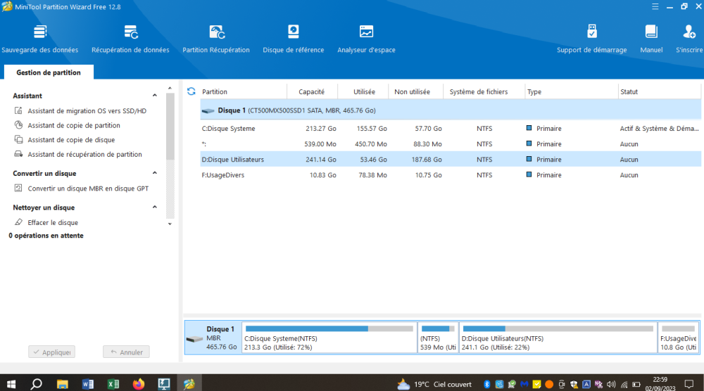

Passant d'un PC avec Boot Legacy à un PC avec unique boot UEFI faut que je migre mon disque ssd de mbr à GPT

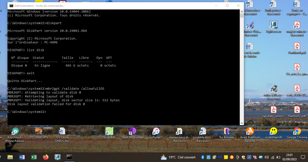

Quand j'utilise mbr2gpt j'ai le message : Disk layout validation failed que je fasse directement sous le windows du disque ou à partir d'une clef d'installation windows.
Je  joins le "partitionnement" de mon ssd
Merci de votre aide
@calist06 :  J'ai bien mis en partition primaire la non allouée. J'ai rebooté ensuite (on ne sait jamais...) Mais hélas on a toujours failed pour le validate. Vois tu autre chose qui pourrait déplaire à mbr2gpt.
A la limite je peux supprimer les partitions D et F (données que j'ai sauvegardées) par contre j'aimerai récupérer en GPT la partition système avec windows et les différents logiciels installés.

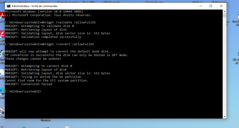

Sinon l'histoire n'est pas finie ! Au convert j'ai  "Cannot find room for the EFI system partition"
Comment je fais pour faire de la place ? J'ai réduit la partition D, ca me fait une partition logique et même punition, si la partition logique je la mets en primaire => même punition
Une idée ?
Il ne faut pas avoir plus de 3 partitions ne réduisez pas D
Recuperez les données de D sur un disque dur USB et supprimez D puis agrandissez la partition de 539 Mo a 1g vers l’espace non alloué et retentez la manipulation
@calisto06 : je viens de faire comme tu l'as suggéré (suppression de D et agrandissement de celle de 539 M) mais j'ai toujours l'erreur : Cannot find room for the EFI system partition.
Pas simple à mettre en oeuvre ce MBR2GPT !!
Pouvez vous vérifier les partitions à l'aide de diskpart
En invite de commande administrateur tapez (clic sur enter après chaque commande)
diskpart
List disk
select disk X (numéro du disque)
List partition
Postez le résultat

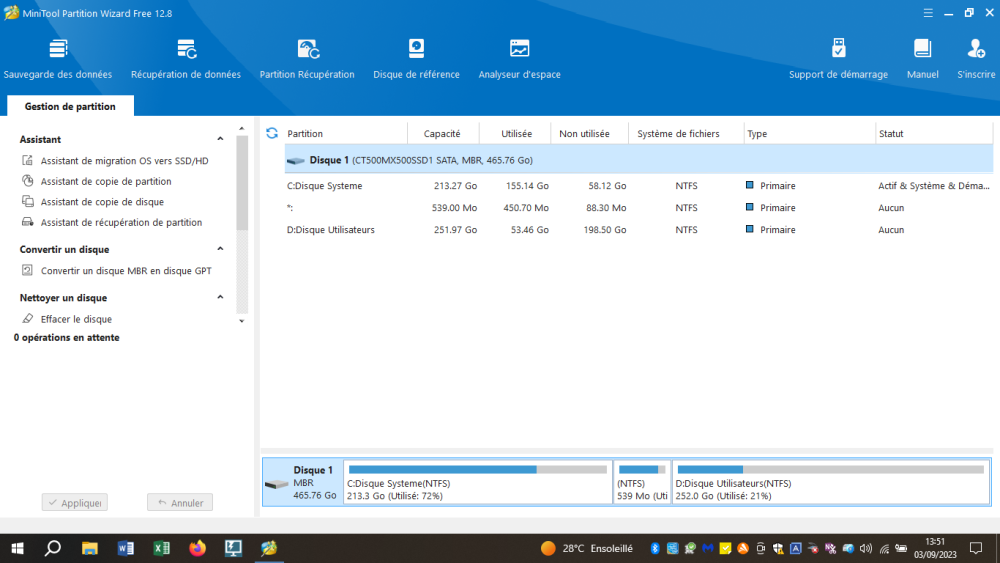

je mets la copie d'écran du diskpart ainsi de minitoolspartition et de l'utilitaire windows gestion disque.
Une remarque peut-etre sans interet mais tout au début du fil, cet utilitaire montrait un espace libre. Maintenant on n'a plus de zone espace libre. N'est ce pas cela qui manque? Par contre je ne sais pas comment en créer une...
