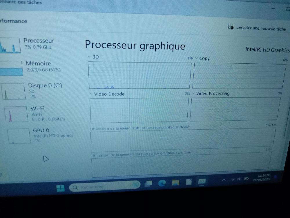

Dario723 Posté(e) le 26 août 2023 Posté(e) le 26 août 2023 Hello tout le monde, Je compte mettre de la pâte thermique a la place de ce vieux machin (parce que ça chauffe trop) : Es-ce que sa va bien tenir de la pâte thermique sachant que c'est un dissipateur qu'on visse et devise de la carte mère : Et hier j'ai mis un coup de boost à mon GPU en le faisant passer de 128Mo à 576Mo (avec une technique qui fonctionne que sur les Intel HD & UHD) : Et mon processeur graphique est passé de 2,1 Go à 2,5 Go et le GPU partagée n'a pas bougé, je voudrais savoir, a quoi sert la mémoire du processeur graphique et le GPU partagée si c'est le GPU dédié qui est utilisé en permanence ? Merci ! @+

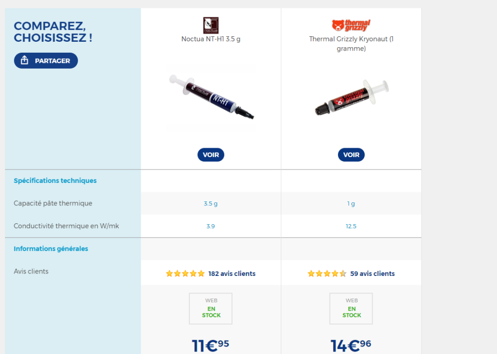

Dario723 Posté(e) le 26 août 2023 Auteur Posté(e) le 26 août 2023 il y a 7 minutes, Delta a dit : de la thermal grizzli devrait faire l'affaire Celle là elle fera l'affaire aussi ? https://www.ldlc.com/fiche/PB00067674.html
Delta Posté(e) le 26 août 2023 Posté(e) le 26 août 2023 il y a 20 minutes, Dario723 a dit : Celle là elle fera l'affaire aussi ? https://www.ldlc.com/fiche/PB00067674.html elle pourrait faire l'affaire mais niveau thermique la cryo celle que je met d'habitude est plus performante 12.5 pour la kryo contre 3.9 pour la noctua je te conseille pas par contre les pate dite liquide par exemple La pâte thermique Conductonaut, elle ne doit pas être utilisée avec des radiateurs en aluminium. qui peuvent attaquer certains metal et fusionner donc devenir cassant. prend donc une pate classique!

Dario723 Posté(e) le 26 août 2023 Auteur Posté(e) le 26 août 2023 il y a une heure, Delta a dit : Maintenant si tu veux être vraiment tranquille tu prend la Grizzli elle a un meilleur pouvoir Il faut que j'en mette que sur cette partie ? Et hier j'ai mis un coup de boost à mon GPU en le faisant passer de 128Mo à 576Mo (avec une technique qui fonctionne que sur les Intel HD & UHD) : Et mon processeur graphique est passé de 2,1 Go à 2,5 Go et le GPU partagée n'a pas bougé, je voudrais savoir, a quoi sert la mémoire du processeur graphique et le GPU partagée si c'est le GPU dédié qui est utilisé en permanence ?

Delta Posté(e) le 26 août 2023 Posté(e) le 26 août 2023 (modifié) il y a 22 minutes, Dario723 a dit : a quoi sert la mémoire du processeur graphique et le GPU partagée En résumé, Cette mémoire est utilisée pour stocker des images et des données vidéo qui sont ensuite affichées sur l'écran. Modifié le 26 août 2023 par Delta
Dario723 Posté(e) le 26 août 2023 Auteur Posté(e) le 26 août 2023 il y a 17 minutes, Delta a dit : oui sur le corps du chipset comme ceci : Ok, ça marche ! il y a 11 minutes, Delta a dit : Cette mémoire est utilisée pour stocker des images et des données vidéo qui sont ensuite affichées sur l'écran. Pourquoi avoir autant si le GPU dédié est aussi bas...
