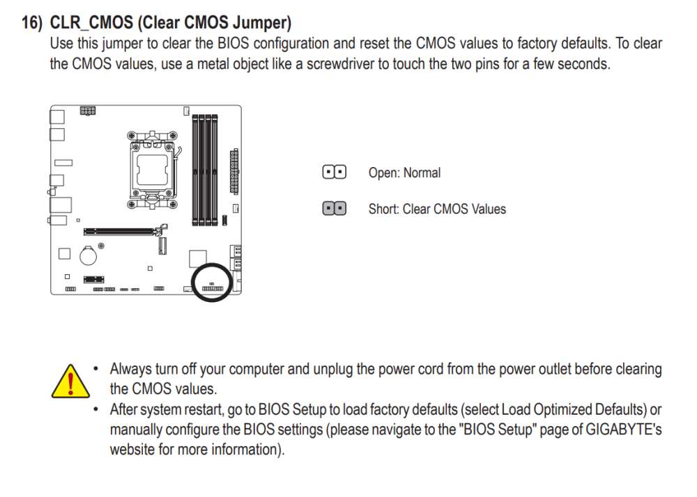

Delta Posté(e) le 14 août 2023 Posté(e) le 14 août 2023 pour reseter le CMOS ici : il se trouve a droite en bas les deux pin devrai être libre "ouvert" vous mettez un cavalier, comme on en trouvais encore bien sur les ancien Disque Dur ou sur des lecteur DVD ou CD. Vous pouvez le faire avec un couteau ou autre mais bon, le cavalier est super précis et très sécurisé 1
