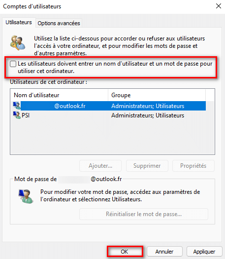

Le PoissonClown Posted August 17, 2023 Posted August 17, 2023 Il y a 6 heures, Pierrot 37 a dit : je résume ; je j'installe un compte local administrateur (point 7 je pourrai bénéficier des tous les privilèges que mon compte administrateur Windows Oui. Il y a 6 heures, Pierrot 37 a dit : je n'aurai plus besoin de mot de passe ou de code Pin au démarrage du PC Exactement, les comptes locaux permettent de paramétrer le fait de désactiver l'authentification à l'ouverture du pc, on dispose de cette option : On n'a pas cette option si l'on a un compte Windows lié à un compte Microsoft, ou si Windows Hello est activé à la place du mot de passe. Il y a 6 heures, Pierrot 37 a dit : dernière question si j'ai besoin de revenir a mon compte administrateur Windows comment je ferais . Le système affiche le choix entre les comptes sur l'écran juste avant d'ouvrir le bureau : https://lecrabeinfo.net/windows-11-changer-utilisateur-basculer-vers-un-autre-compte.html 1
