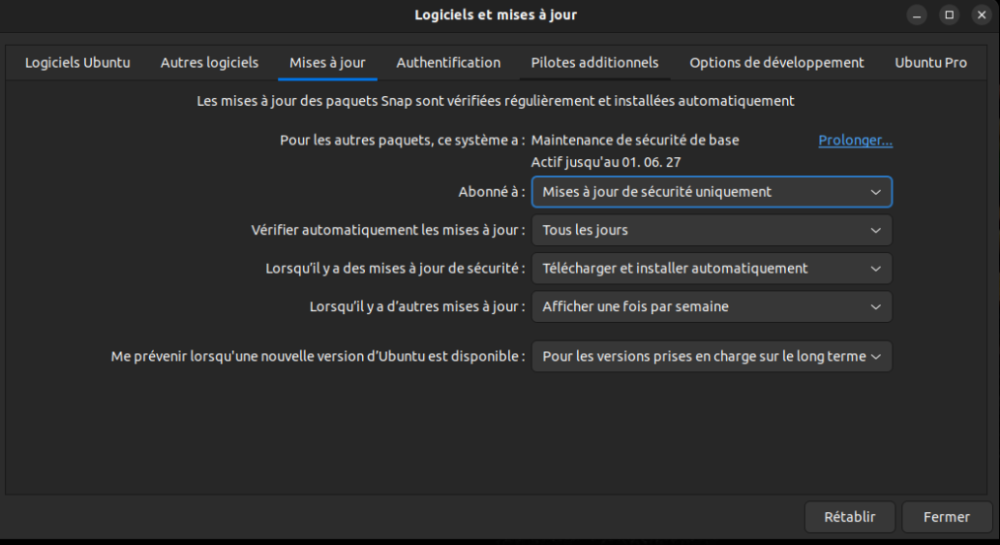

Je suis un peu dubitatif sur ce problème... personnellement, j'ai sur deux machines professionnelles avec la version 22.04.02, administrées par moi et pas de problèmes.
Ce que tu pourrais faire pour commencer, c'est d'autoriser que les mises à jour de sécurité et pas les mises à jour recommandées et de sécurité (image ci-dessous)
Ensuite, si tu cherches de la stabilité, tu ne dois pas faire immédiatement ces mises à jour, chez moi, j'ai une troisième machine qui tourne à l'identique que les deux autres pour éviter toutes saloperies qui pourraient arriver.

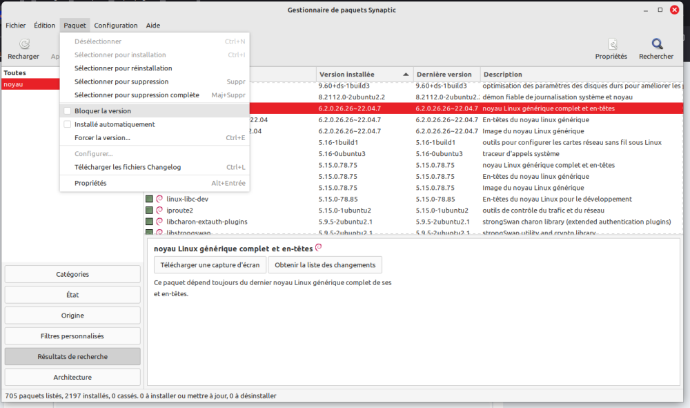

Merci du retour. Cependant, ce qui t'est arrivé est normal, Ubuntu dans sa grande gentillesse fait régulièrement des mises à jour de son noyau, ce qui peut amener à des erreurs avec les autres logiciels installés, et le fait de rétrograder sur une ancienne version de ta distribution n'est pas la solution ultime, tu peux toujours démarrer ta machine sur un ancien noyau avec la distribution en question.
Dans un environnement professionnel, la seule chose qui compte, c'est la stabilité du système, tu devrais toujours avoir une machine de test (physique ou virtuelle) avant d'effectuer les mises à jour de sécurité, et les mises à jour recommandées et de sécurité. De plus, pour encore plus de sécurité (stabilité) tu peux bloquer, via "synaptic" ces fameuses mises à jour du noyau (capture d'écran ci-dessous)
Du reste, cette capture d'écran est sur ma machine de test avec le nouveau noyau 6.2 au lieu du 5.15.
